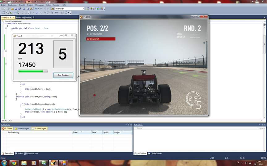

Hier mal meine damaligen Ergebnisse, ich bin damals übrigens nicht über
X-Sim gegangen, sondern habe den Telemetrie Datenstrom direkt abgefangen
und umgewandelt (Ich glaube das war OutSim / OutGauge). Das Protokoll
wird jedenfalls von vielen Fahrsimus benutzt, unter anderem Dirt,
LfS,F1-20xx, DTM etc...

So ich hab das ganze Zeugs nochmal rausgekramt und auch Dirt3 mal
rausgesucht. Funktioniert tadellos.
Ich weiß nun nicht welche Daten ihr draußen braucht, wie du die
Eingangsdaten haben willst? (Über UART?!) Bekommst du eigentlich schon
Daten aus deinem Spiel raus? Also da in X-Sim? Ich schreibe heute Abend
mal nen SerialOut in C# und lasse sie mal durch einen Mega8 laufen.
Jedoch kann ich, in ermangelung eines Tachos, sie nicht so schön
ausgeben :D Aber ich müsste mal kramen, nen paar Servos müsste ich noch
haben.

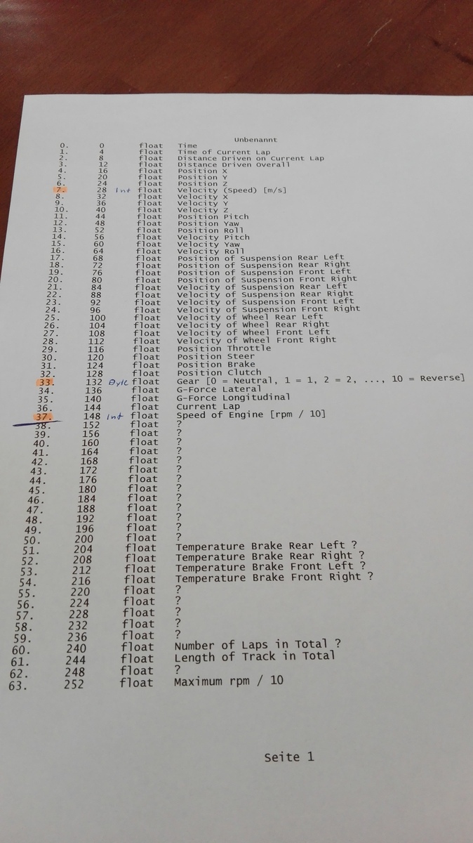

Ach lass uns das hier machen :-) Hier ist die Fehlerquote wesentlich
geringer als wenn nur zwei / drei Paar Augen drüber schauen.
Ich habe nun mal die Relevanten Daten aus dem OutSim Stream
herrausgezogen. “Leider“ übergibt Grid3 bloß die Grunddaten für z.b.
einen Playseat. Daten für einen Tacho direkt werden nicht unterstützt
(Lampen für Öl, Licht etc..) Geschwindigkeit, RPM und Gang werden aber
ausgegeben.
Bei LFS z.b. hat man zwei Streams, eine für die Sim und eine für die
Gauge.
Desweiteren bekomme ich bei Dirt3 auch Bloß die ersten 38byte (blauer
Strich), den Rest leider nüch.

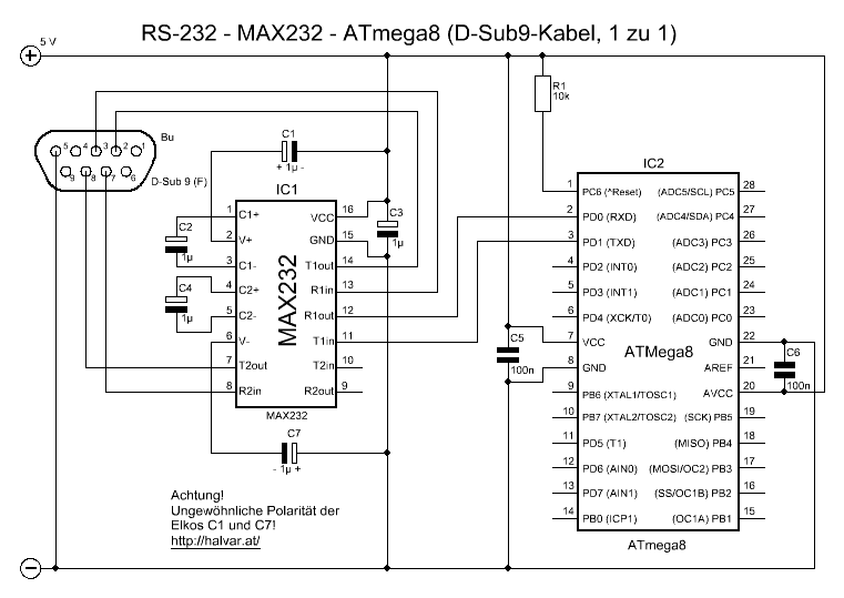

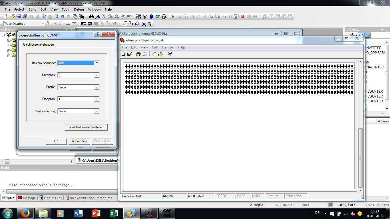

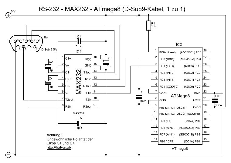

soll am Hyperterminal angezeigt werden. Leider funktioniert das nicht so
ganz wir bekommen ein zeichen aber nicht das zeichen was wir eingeben.
Im anhang der Quellcode / max232 verdratung und die Daten vom Hyperlink
+ ausgegebene zeichen. (Habe auch verschiedene Baudraten vom HL probiert
es kommt immer ein anderes zeichen aber nicht das richtige)
Findet da jemand einen Fehler?!
MfG

Deine Fuses hast du auch auf 10Mhz eingestellt? Normalerweise, nach
diesem Syntax, müsste ja auch [Data] kommen. Probiere mal statt: UDR =
('x'); ein UDR = 0x78;
von Route_66 H. (route_66)
Für saubere serielle Kommunikation über RS232 brauchst du einen Quarz am
ATMega.
Quark. Er sollte lieber USARTWriteChar nehmen.
So bügelt er UDR ständig platt. Und für 1MHz und 4800Baud
muss UBRR = 12 sein.
von Kevin E. (emuth)
was meinst du damit? kannst du mir eventuell das mit den Frequenzen mal
erklären? Mit dem USARTWritechar passiert bei mir nichts.
Das verstehe ich nicht, dieses Programm funktioniert jetzt und im
Hyperterminal ist eine Baudrate von 9600 eingestellt.
Wie genau berechnet sich das ???
MfG
