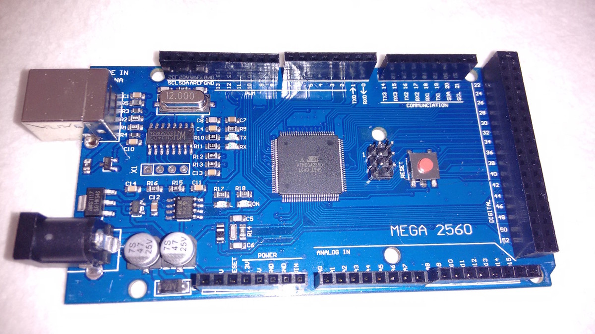

Ich habe mir überlegt mal einen Aurdino aus China zu testen. Hat schon
jemand Erfahrungen damit gemacht?
Z.B hier ist ein billiges Exemplar:
http://de.aliexpress.com/item/Mega-2560-R3-Mega2560-REV3-ATmega2560-16AU-CH340G-Board-ON-USB-Cable-compatible-for-arduino-No/32386948507.html?spm=2114.020208.3.8.QPNyUm&ws_ab_test=searchweb201556_1,searchweb201644_0_10001_10002_10005_10006_10003_10004_62,searchweb201560_1,searchweb1451318400_6150
Was mir als erstes auffällt ist der 12Mhz Quarz, der Originale hat
16Mhz.
Denn könnte man ja sicher ersetzen oder halt auf 12Mhz laufen lassen.
Die Bewertungen sind insgesamt sehr gut, daher denke ich sollte das
schon funktionieren.
Gruss Rudolf.Z
von Daniel (Gast)
Äh dir ist schon klar, dass der 12 MHz Quarz für den CH340 USB / Serial
Chip zuständig ist?
Such mal im Forum glaub alle zwei Wochen fragt jemand ob die China
Arduinos was taugen. Kurzfassung, ja..
von Rudolf.Z (Gast)
> Chip zuständig ist?
Jep, habe das auch gerade herausgefunden. Ok danke, werde ich machen.
Gruss Rudolf.Z
von Mick (Gast)
Ja, der Quartz ist für den CH340G (günstiger China USB Serial Bus). Die
China Modelle laufen grundsätzlich genauso gut wie die Originalen.
Herstellung und Verarbeitung der Boards sind jedoch zu hinterfragen.

Die Originalen haben einen ATmega16U2 als USB-Bridge drauf, da ist der
Bootloader auf 16MHz angepasst. Hier ist irgend ein Standardbaustein
drauf.
Der 2560 wird schon auf 16MHz laufen, sonst würden ja einige Programme
nicht richtig funktionieren.
Große Bedenken hätte ich nicht, riesige Erwartungen darf man bei dem
Preis allerdings auch nicht haben.

Das Ding hat NULL Kondensatoren am Controller.

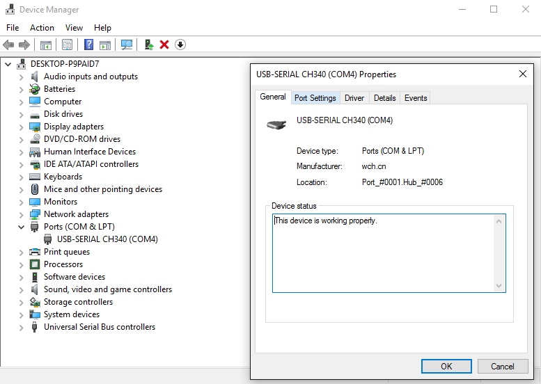

Nur so zur Sicherheit: Man muss auch einen anderen Treiber (nämlich den
für CH340) istallieren, der original Arduino-Treiber tuts in dem Falle
nicht.
Hinweis für Mac-User mit dem neuesten OSX "ElCapitan" - da braucht es
einen Extra-Trick, damit diese Treiber laufen (falls sie bereits
installiert sind):
- Mac im Wiederherstellungsmode starten (Alt beim Start gedrückt halten,
Wiederherstellung auswählen)
- Terminal aufrufen, und eingeben: "csrutil disable"
- neu starten im Normalmodus
- falls nötig, jetzt Treiber installieren
Nur dann werden die Treiber auch ausgeführt.

Ich hatte erst vor kurzem einen UNO und NANO aus China kommen
lassen.Beide mit dem CH340 bestueckt.
Ich hatte bis dato noch nie was mit Arduinos zu tun gehabt - lediglich
mal kurz das Manual durchgesehen.
Faul wie ich war,hab ich den NANO auf die Schnelle an meinen Windows
10-Lappy angeschlossen - ganz nach dem dem Motto: Wird schon werden...
Was soll ich sagen:Treiber wurde automatisch installiert und ein kleines
Blinkprogram lief auch gleich ab.Ohne den blassesten Schimmer von der
Arduinosoftware zu haben,habe ich ein Blink-Beispielprogramm geladen,die
Blinkfrequenz auf 3s eingestellt und upgeloaded.
Funktionierte tadellos - ich weiss als nicht, was das Gemeckere ueber
die Arduinos sein soll.Fuer Newbies eine sehr schoene Sache .....

Der Beitrag ist zwar schon etwas älter aber ich schreib Euch trotzdem
mal meine Erfahrungen mit den Boards. Ich hab mir auch 2 von den Dingern
besorgt. Funktion ist gegeben, aber wie weiter oben im Thread schon
beschrieben wurde sind wirklich absolut keine Kondensatoren an den
Versorgungseingängen vorhanden. Die Buchsenleisten waren bei meinen
beiden Exemplaren windschief und mussten vor der Verwendung erstmal
ausgerichtet werden. Ich hab dann eine Anwendung in C geschrieben bei
der im Hintergrund eine Schaltuhr läuft. Hab mich gewundert warum die
Uhr bereits nach etwas mehr als einem Tag mehr als 10 Minuten nachging.
Zuerst dachte ich an Programmierfehler aber das Problem ist der
verwendete Resonator, der bei beiden Boards Sage und Schreibe -0,8%
Frequenzablage von den 16MHz aufweist !!!
Also wer Lötkolbenakrobatik nicht mag sollte besser die Finger von den
Boards lassen......

Nicht mehr nötig. Den Treiber für den CH340 gibt es direkt vom
Hersteller signiert und läuft ohne Probleme.

Mein China Mega 2560 hat Abblockkondensatoren allerdings sitzen diese
nicht unmittelbar am Mega2560 sonder 1-2cm weiter weg.
