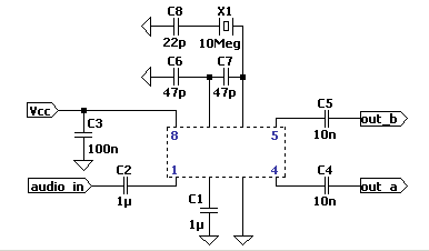

Und zwar möchte ich einen NE612 benutzen, um ein Sprachsignal, welches
von einem Mikrophon kommt, auf eine ZF von 10.7 MHz hoch zu mischen.
Leider findet man im Netz recht viele und teilweise sehr
widersprüchliche Angaben, wie man das macht. Oft werden da kleine
Ferritübertrager (Schweinenasen?) benutzt, allerdings dürfte dies in
meinem Fall nicht machbar sein, weil die Audiofrequenz mit den paar kHz
doch recht tief ist. Wie schliesse ich also das Mic richtig an den
Mischer an?

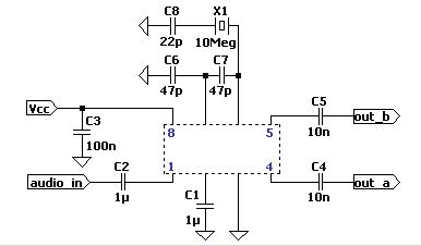

#4415522
> Evtl. hilft das:
> http://reviseomatic.com/help/x-more/SA602%20Dalek.php
Diese Beschaltung ist eher nicht geeignet. Die im Anhang sollte
funktionieren. Am Eingang dürfen max. 20-30mV Audio-Signal anliegen. An
den beiden Ausgängen kommt ein 10 MHz Differenzsignal mit einer
Amplitude von ca. 150-200mV raus. Es reich, je nach Anwendung, nur 1
Ausgang zu beschalten. Dann kannst du den unbenutzten Koppelkondensator
weglassen. Am Ausgang erschein ein DSB-Signal, denn der Träger wird
unterdrückt.
