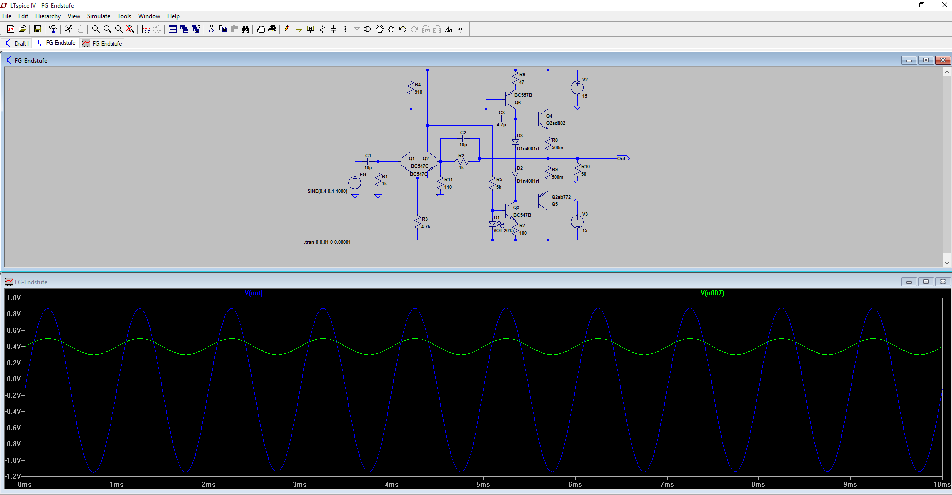

Ich bin zurzeit auf der Suche nach einem Verstärker der folgendes können
"muss":
0.1Hz bis 1Mhz Frequenzgang, (500Khz sind auch in Ordnung)
V Output: +/-12V
I Output: 1A max.
Dieser soll im Prinzip das Signal inklusive Offset von einem
Funktionsgenerator verstärken.
Ein Audioverstärker arbeitet soweit mir bekannt ist, ohne Offset
Einstellmöglichkeit.
Eine andere Variante die ich gelesen habe, ist es einen
Summierverstärker zu verwenden, bei dem einer Gleichspannung eine
Frequenz aufmoduliert wird.
Eine Fertiglösung kommt dabei vom folgenden Hersteller: Accel
Instruments TS250... ist allerdings der totale Overkill für meine
Bedürfnisse und der Frequenzgang passt nicht ganz.
Kennt jemand von euch eine Fertiglösung/Bausatz/Namen oder ähnliches
wie/wo man ein solches Bauteil beschaffen könnte?

Hab mir grad die Schaltung im Spice nachgebaut und hab leider kein
passendes Modell für den CQX35a gefunden, und den für demo-zwecke mit
einem aot-2015 ersetzt.
Vom Prinzip her, macht die Schaltung einen glücklich, allerdings habe
ich den gewünschten Offset nicht dabei.
Ist:
V(n007) input Offset: +0.4 Volt, Amplitude x0.1
V(out) output Offset: ~0.0 Volt, Amplitude ~x1
Soll:
V(n007) output Offset: ~4 Volt, Amplitude x1
Irgendeine Idee das zu realisieren?

Wozu dient denn der 50 Ohm Widerstand am Ausgang der Schaltung?
Der Innenwiderstand der Schaltung ist doch von vorneherein schon sehr
klein, auch ohne diesen Widerstand...oder ist der dort vorgesehen wegen
Antennenanpassung? Ich kenne mich mit HF leider nicht so gut aus.
Ich möchte gern das Ausgangssignal von meinem AM-Prüfsender etwas
verstärken. Die vorgeschlagene Schaltung scheint dafür gut geeignet zu
sein.

Normalerweise wird die Ausgangsstufe eines Funktionsgenerators mit einem
Innenwiderstand von 50Ohm ausgelegt. Dazu wird einfach ein Widerstand
von knapp 50Ohm in Reihe zum eigentlich niederohmigen Verstärkerausgang
geschaltet. Der Verstärker sieht also als minimalen Lastwiderstand
50Ohm. Der übliche äußere Lastwiderstand von ebenfalls 50Ohm käme noch
dazu. Um zu zeigen wie sich die Schaltung beim minimalen Lastwiderstand
verhält, sind dort 50Ohm als Last angeschlossen.
