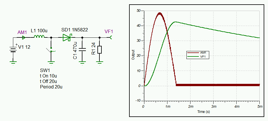

Michael K. schrieb:
> Bei 50% max Duty passiert das eben nicht weil der Duty garnicht so groß
> werden kann das der Kern seine Energie nicht wieder loswird.
Natürlich passiert das.
Wenn bei Tastverhältnis 50% die Ausgangsspannung kleiner als 2Ue ist,
also beim Hochlaufen (Ausgangskondensator aufladen), wird der Kern über
die Einschaltzeit mit Ue aufgeladen und über die gleiche Zeit mit
weniger als Ue entladen, da kann der Kern die Energie gar nicht
vollständig abgeben. Der Strom wird immer größer und der Kern geht ohne
Überstromabschaltung in die Sättigung. Siehe Anhang, dort Tastverhältnis
konstant 50%.

Michael K. schrieb:
> Okay, für einen Boost stimmt das weil der leere Elko für einen lange
> Duty Cycle sorgt auch ohne das der MosFet durchschaltet.
> Sobald Potentialtrennung ins Spiel kommt stimmt das aber nicht mehr.
Nichts davon stimmt.
In meinem Beispiel sorgt der Elko in keiner Weise für irgendeine
Veränderung des Tastverhältnisses. Das ist über die gesamte Zeit
konstant 50% ein, 50 aus. Der Mosfet schaltet immer!
Was du meinst ist das Aufladen des Elko auf Ue-Uf über die Diode. Dazu
braucht der Mosfet nicht schalten und da kann man den Strom auch nicht
durch Messung des Sourcestromes/Abschaltung des Mosfet begrenzen. Aber
das ist hier nicht das Thema!
Es spielt überhaupt keine Rolle, ob potentialgetrennt oder nicht. Auch
bei Potentialtrennung muss der Trafo die gespeicherte Energie an den
Ausgang loswerden. Ob er die Spannung auf die Eingangsspannung
draufsetzt oder nicht, ist unerheblich. Je nach Übersetzungsverhältnis
und momentaner Ausgangsspannung ist auch dann bei 50% Tastverhältnis
keine ausreichende Entladung des Trafos möglich.
