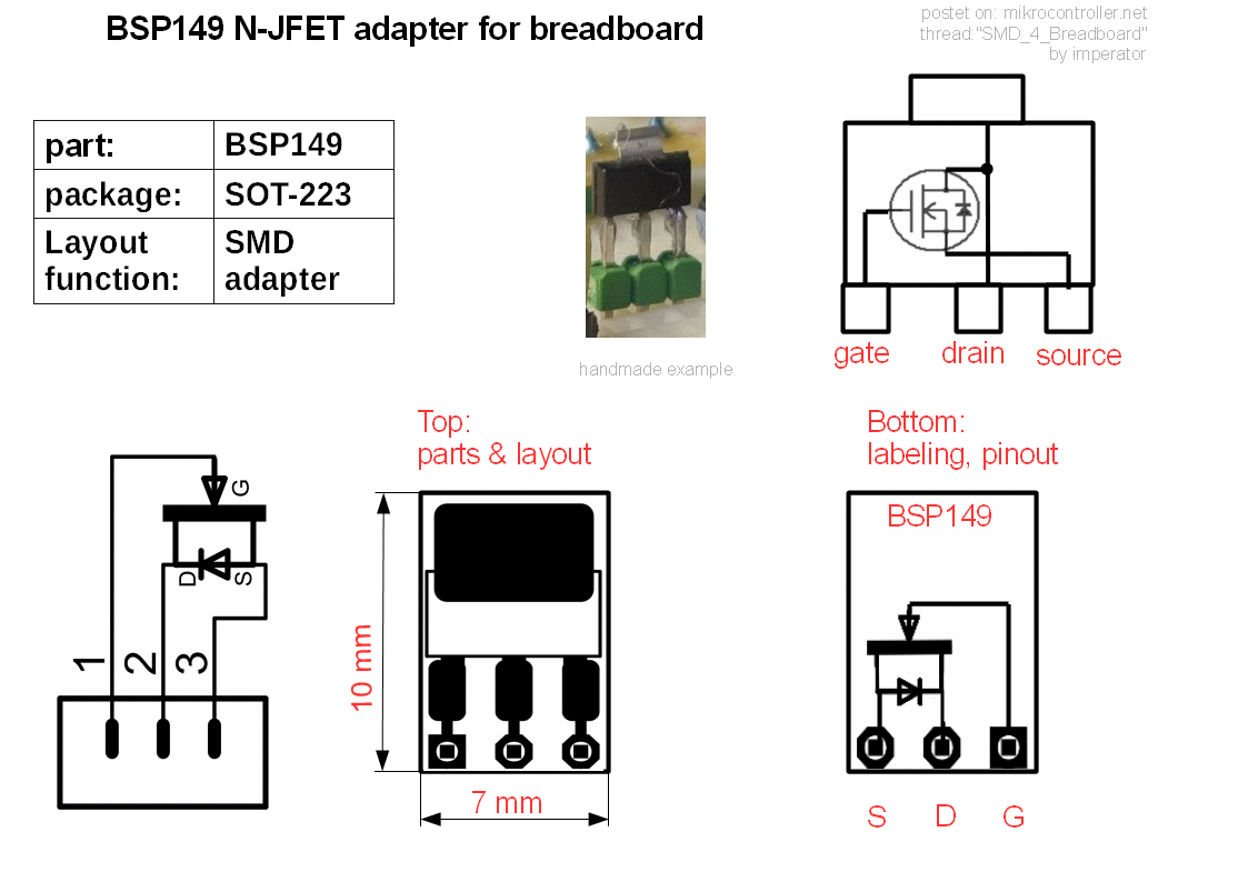

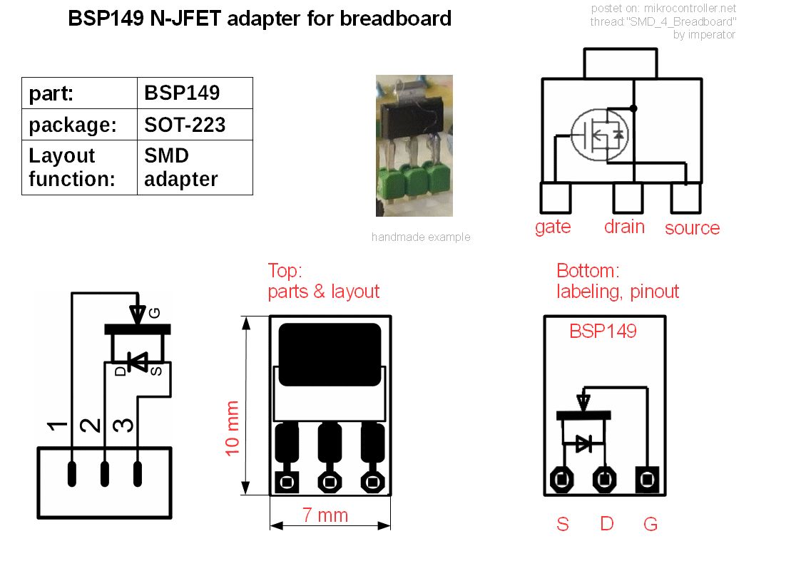

Im Anhang seht Ihr mal 3 Vorschläge, wie solche BreadboardAdapter
aussehen können:

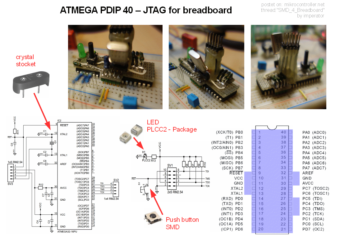

1) der ATMEGA-Adapter hat nix mit SMD zu tun, ist aber praktisch, um
einen AVR im PDIP40-Gehäuse aufs Breadboard zu stecken und sofort mit
JTAG debuggen zu können.

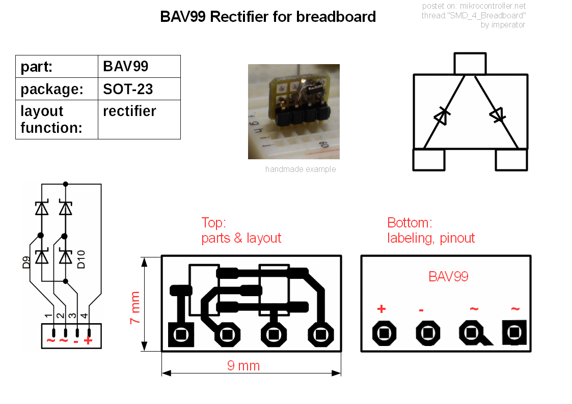

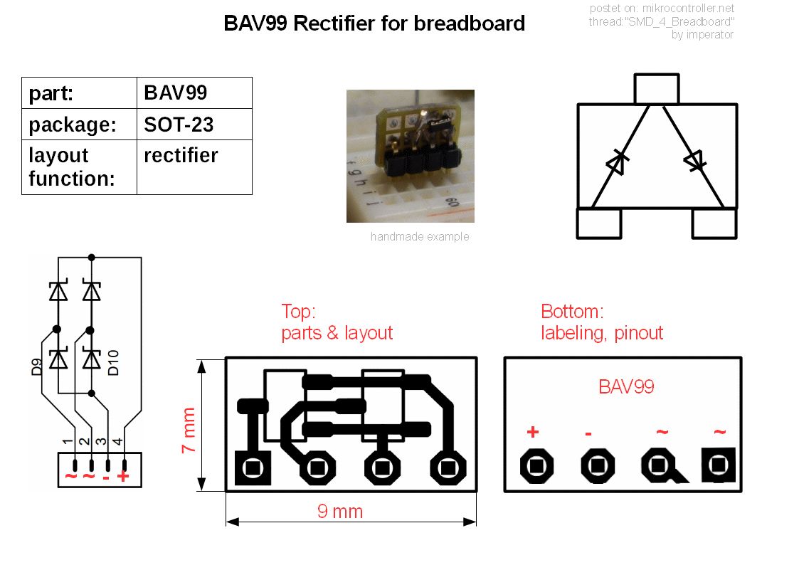

2) der BAV99-Adapter ist ein Gleichrichter, der mit SOT23-Dioden
aufgebaut ist, die das Pinout der BAV99 vorraussetzen

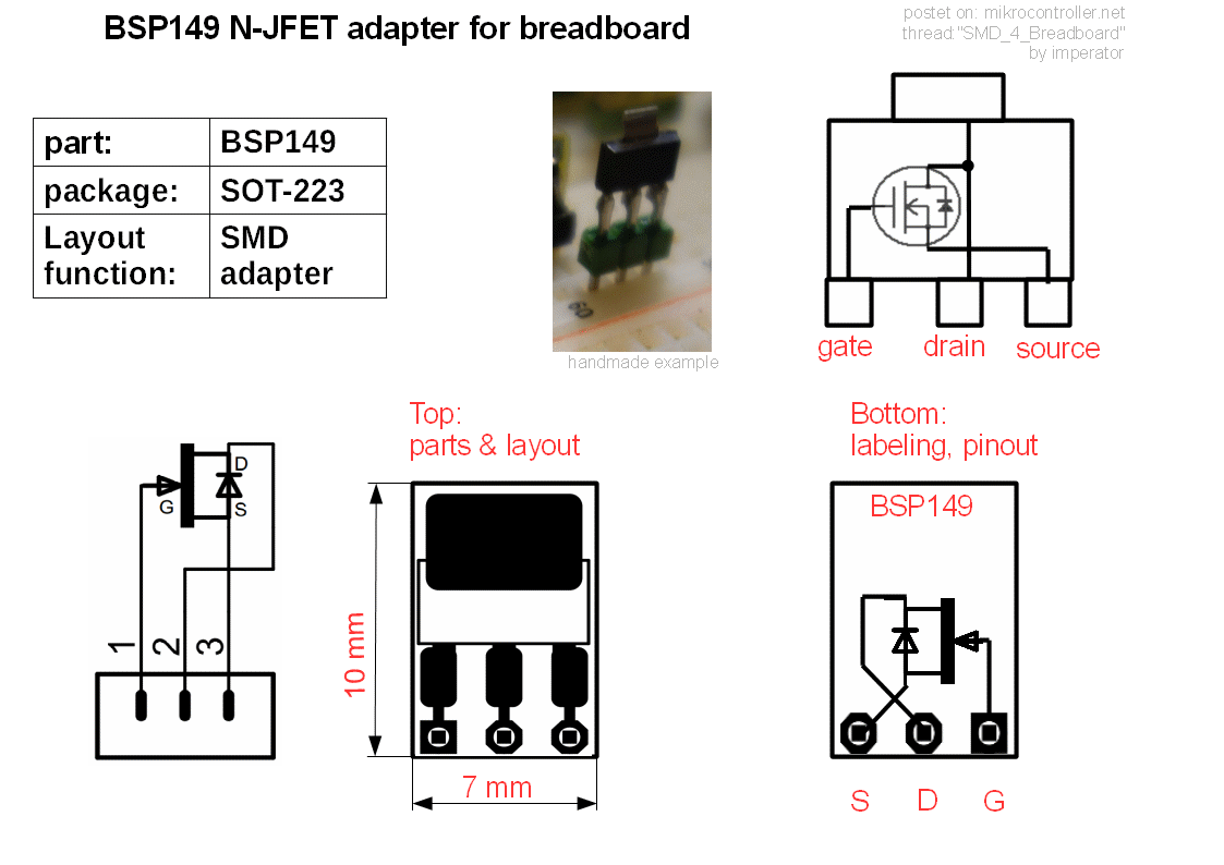

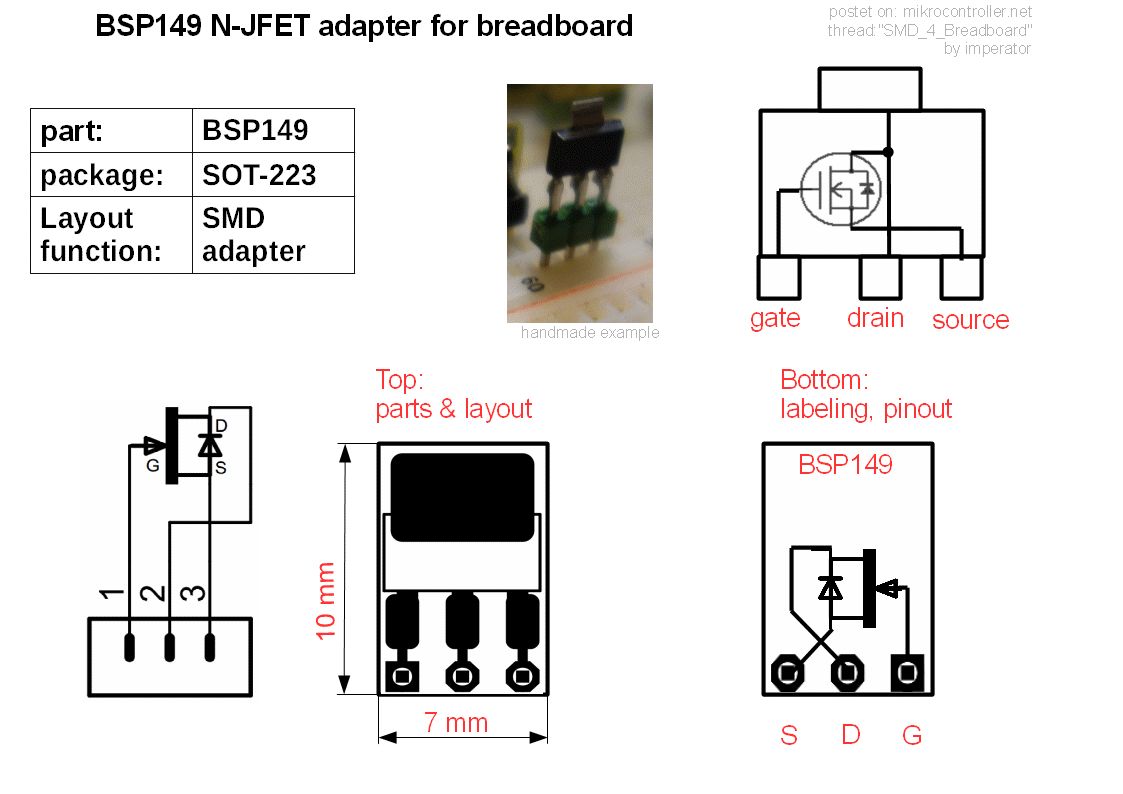

3) ein NJFET-Adapter, SOT-223, Pinout des BSP149
Systematik:
- ein Adapter wird nach dem maßgeblichen Bauteil benannt
- auf Top ist das Bauteil & das Layout
- auf Bottom ist die Beschriftung mit Schaltzeichen / Pinout
- ein gleiches Package mit anderem Bauteil & anderem Pinout wird ein
neuer Adapter mit passender Beschriftung

Den DIP40 hab ich für mich auf eine größere Platine gesetzt bei der die
Ports auf gewinkelte Steckleisten am Rand geführt sind. So passt die
hochkant auf's Steckbrett und nimmt weniger Platz weg. Auf der Platine
ist dann mehr Platz SPI und Quarz unterzubringen.
Den Aufdruck für den FET würd ich nochmal überarbeiten, wenn Du das
Schaltzeichen vertikal spiegelst ist die hässliche Leiterbahnkreuzung
weg.
> weg.
Meintest Du es so? Gefällt mir besser, guter inhaltlicher Hinweis!

Davon gibt es schon 'ne ziemliche Menge, gerade was die SO-xx und
SOT-x-Gehäuse anbelangt. Man kann sie oft bei denselben Vertriebskanälen
ordern, die auch Arduinos haben. Größere Formate und kleinere
Pin-Abstände gibts bspw. auch bei Reichelt im 10er-Pack (10 verschiedene
Platinen auf einer Europakarte). Ich persönlich halte wenig davon, wenn
es sich nicht um EEPROMs, Temperatursensoren o.ä. handelt. Gerade
MOSFETs und andere Leistungsbauteile haben gewisse Pad-Geometrien, um
Wärme abzuführen. Das ist auf dem Experimentierbrett immer etwas
eingeschränkt. So schadet es nicht, auf dem Steckbrett einen
Standard-MOSFET und kleinere Schaltzeiten/ -ströme zu benutzen, um dann
in der Massenfertigung in SMD bessere Bauteile auswählen zu können.
Da die Steckbretter oft nicht mehr als einen einzigen Ampere stemmen und
schöne Übergangswiderstände haben, machen Superbauteile wenig Sinn.
