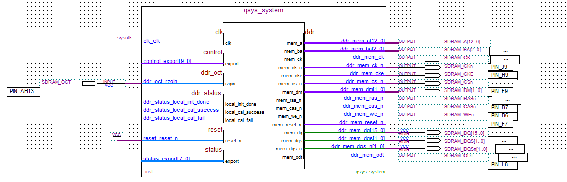

ich habe ein Problem mit dem DDR3 Memory SDRAM Controller mit UNIPHY.
Ich habe ein System in Qsys erstellt (siehe Bilder) und habe im Pin
Planer in Quartus II Web Edition 14.1 die Pin's konfiguriert. Bei dem
DDR3 Memory gibt es einen rzqin Pin der für die Terminierung zuständig
ist, diesen habe ich einfach auf einen  RZQ Pin des FPGA gelegt.
Wenn ich jedoch Kompiliere sagt mir der Fitter das was nicht
stimmt(siehe Error Meldung). Ich frage mich wie ich den rzqin Pin nun
belegen muss. habe schon endlich viele Versuch und Stunden da rein
gesteckt. Vielleicht weiß ja einer es besser.

Sowohl der FPGA als auch dein Memory-Chip benötigen einen externen
Kalibrierwiderstand, diese sollten bereits auf deinem Board drauf sein.
Pass beim FPGA auf dass er meherere OCT-Blöcke hat, die aber dann
abhängig von der jeweiligen VCCIO sein können.
Dein Memory-Controller hat das ODT-Signal um die Terminierung im
RAM-Chip umzuschalten. Dies ist bei dir im FPGA ein Ausgang, während
RZQ-Pin (=OCT) ein Input ist.
Du hast in deinem Design wohl fälschlicherweise dem OCT-Pin eine
Serienterminierung zugewiesen, das sollte so aber nicht sein. Es gibt in
dem IP-Core-Verzeichnis eine Datein - glaube der name ist
pin_assignments.tcl - welche sämtliche IO-Assignments (Standards,
Clock-Netzwerke, ...) automatisch macht. Du solltest also alles löschen
außer die Pin-Zuweisung, also Ort, und das Script ausführen ("Run
TCL-Script...").
Kurz: Im wesentlichen ist dein Problem dass Inputs keine
Serienterminierung unterstützen und sich nun der Fitter beschwert. Du
hast es aber in deinen Assuginments aber wohl eingetragen.

Achja, um den dedizierten Memory-Controller im CycloneV zu verwenden
musst du auch dedizierte Pins verwenden. Die Pins Stehen im Excel-Sheet,
das du bei Altera runterladen kannst.
