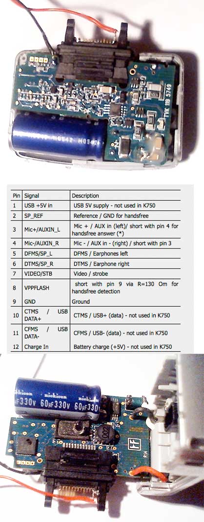

ich würde gerne ein Blitzlicht welches es mal für das Handy SonyEricsson
K750i gab ohne Handy auslösen. Das Handy besitze ich leider nicht.
Nun habe ich das Pinout gefunden. Ein Pin ist mit "Video/Strobe"
bezeichnet. Schließe ich den Blitz an 5V an, müsste vermutlich eine Led
Leuchten -tut es aber nicht- offenbar wird auch das Aufladen des Blitzes
über das Handy gesteuert.
Hatet jemand zufälligerweise schonmal das gleiche vor?
Anbei habe ich zwei Bilder des geöffneten Blitzes.

Ich habe ein solches Teil nicht und stelle daher nur Vermutungen an:
Das ist das "red eye"-Licht und wird erst durch drücken des Auslösers
aktiviert.
Auf der 2. Aufnahme deines Bildes ist ein Chip zu sehen.
Ich vermute,dass hier ist die Zubehörsteuerung ist, die sich mit dem
Telefon "unterhält" und enstprechende Funktionen auslöst.
Vielleicht musst du die Schnittstelle übergehen und auf der Platine die
richtigen Stellen finden.
Hier gab es ein ähnliches Thema:
Beitrag "[AVR] FM-Transmitter für 1,50EUR --> Ansteuerung?"
von Mick (Gast)
Dein Blitzmodul wird über die Pins 10 und 11 (Serielle Schnittstelle)
"konfiguriert" und ausgelöst. Du müsstest herausfinden, welche Befehle
da übertragen werden.

von Harald A. (embedded)
Bevor Du Energie in das serielle oder auch USB-Protokoll steckst müsste
man verstehen, was Du vorhast. Im Grunde wird die Blitzröhre dahinter
genau so angesteuert wie andere Blitzröhren auch. Wie das geht kann man
auf diversen Schaltplänen im Internet sehen. Per Boost-Schaltregler wird
der Blitzelko auf >>100V aufgeladen, was einige Zeit (Sekunden) dauern
wird. Danach wird mit dem kleinen Trafo ein kurzer Hochspannungs-Impuls
generiert, damit sich die Ladung des zuvor geladenen Elkos über die
Röhre entladen kann.
Bei einer manuellen Ansteuerung musst Du also das Enable des
Boost-Converters finden und die Ansteuerung des Impulses für den kleinen
Transformator. Das werden also 2 digitale Signals sein, die Du in einer
zeitlichen Abfolge ansteuern musst.
Oder eben die serielle Schnittstelle analysieren.
Was dir lieber ist.

also ich würde den Blitz gerne fernauslösen und mit meiner normalen
Spiegelreflex benutzen. Entweder würde ich das mit einem käuflichen
Funkauslöser für KOmpaktblitze oder, da hier mehrfach vorhanden mit
einem NRF24-Mudul. Wobei ich hier nicht weiß, ob und wie groß die
Verzögerung wäre.
Ideal wäre natürlich, wenn man die Intensität des Blitzes noch steuern
könnte. Im Netz habe ich einen Bericht gefunden, dass das Handy wohl in
2 Stufen (Volle/halbe Leistung ) den Blitz auslösen kann.

Klar kann man, Elko einfach weniger voll machen (kürzere Ladezeit oder
idealerweise Spannung messen) dann ist die Blitzenergie auch geringer.

von Harald (Gast)
@Rolf: interessante Grundlagen, danke dafür.
Mach mal gute Aufnahmen von der Platine, vielleicht kann man Dir dann
Anknüpfungspunkte zeigen. Ein kleiner 8-Pin uC passt genau für die
Anwendung. Ein Eingang von der Cam, einen Enable für den Boost, einen
für die Zündung und einen für die Ready-LED, vielleicht noch einen ADC
für die Spannungsmessung am Elko.
Kannst Du programmieren?
von T.M .. (max)
ich werde morgen bessere Bilder noch liefern.
Ja, programmieren kann ich, zwar nur Bascom und Arduino aber habe schon
mehrere Projekte umgesetzt. In letzter Zeit auch mit den Funkmodulen
NRF24.

von T.M .. (max)
Ja, STK500 wär auch noch da für einen Attiny.
Ist die frage nur, wie man an die daten kommt. Könnte ich diese mit
einem Datenlogger auslesen wie genauso wie wenn man eine UART abhört?
Dann müsste ich mir wohl mal so ein Handy besorgen...
Also Leiterbahnen auftrennen willst Du nicht (die Geschichte mit den 2
Signalen)?
Wenn per UART würde ich schon eher einen sehr kleinen ARM nehmen
(LPC/ST32 etc.) oder einen ATTiny841, die haben alle einen UART
enthalten, mit dem man vernünftig HW-UART machen kann.
