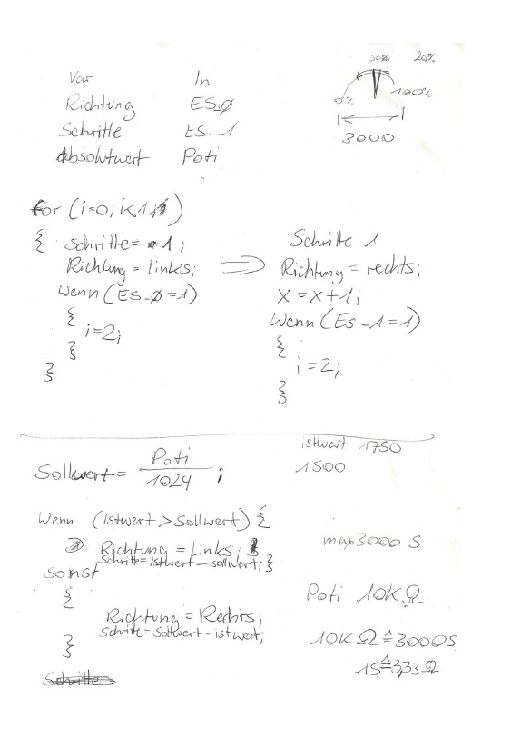

Leider bin relativ unerfahren was das Programmieren angeht. Ich hab zwar
die Anleitung vom Arduino Mega 2560 durch, komme aber mit meinem Projekt
nicht weiter.
Ich möchte mit einem Poti den Stellbefehl für einen Schrittmotor
umsetzten.
Grundannahme: Schrittmotor mit 200 Schritten und 10 Umdrehungen des
Motors
Poti bei 0% = 0 Schritte
Poti bei 24% = 480 Schritte
Poti bei 78% = 1560 Schritte
usw.
Wenn ich den Poti nun zurück drehe, dann soll der Schrittmotor auch auf
den Wert zurückfahren (Im Grunde wird damit ein Ventil gesteuert)
Anhang:
Oben steht die Grundannahme (wird sich vlt noch etwas ändern, da der
Schrittmotor noch nicht feststeht.)
1. zuerst soll eine Referenzfahrt stattfinden
2. jetzt soll der Motor sich nach dem Wert des Potentiometers ausrichten
Ich hoffe ihr könnt mir mit dem Programm helfen
Es reicht mit Sicherheit nicht nur eine Bedienungsanleitung eines Mega
durchzulesen, du solltes dich auch in die Programmiersprache einarbeiten
und die Grundlagen lernen.
Also ersmal 2200 Schritte richtung "0%", egal wo der Motor(das Ventil)
stand. Ok?
Dann weiss ziemlich sicher dass man bei 0% (Ventil zu?) steht,jedoch
auch Achsenbruch & Getriebeschaden hat, Motor & Netzteil Rauchzeichen
abgeben und die Sicherung raus ist.
Zumindest ohne weitere Vorkehrungen.
gedanken richtig ordnen:
GLOBAL:
    MSCHRITTE=0;
    PPOS=0;
SETUP:
    poti-erfassung aktivieren;
    motor still;
    motor -2200 schritte;
LOOP:
    PPOS=(poti-erfassung, in Schritte umgerechnet);  // immer positiv
    MEHRSCHRITTE=PPOS-MSCHRITTE;  // kann negativ sein
    motor MEHRSCHRITTE schritte;
@ René Kattner (speedy1991)
>usw.
Das nennt man einen Servo.
OK.
Gut. Dazu braucht man einen Soll- und IST-Wert.
Der Soll kommt vom Poti, den IST muss man mitzählen. Die Differenz muss
man als Schritte ausgeben und den Motor dabei drehen. Je nach Wunsch und
Geschwindigkeit kann man nach jeder Differenzbildung erstmal alle
Schritte abarbeiten oder nach jedem Schritt den Poti neu einlesen und
entsprechend reagieren. Deine Skizzen sind ein Anfang.
int soll, ist, adc_wert;
setup() {
  if(!mache_referenzfahrt()) {
    serial.print("Referenzfahrt Error!");
    while(1);  // STOP
loop() {
  analog_read(0) = adc_wert;
  soll = adc_wert * 2000L / 1024;
  if(soll > ist) {
    mache_schritt_links();
    ist++;
  } else if(soll < ist) {
    mache_schritt_rechts();
    ist--;
22
int mache_referenzfahrt() {
23
  int i;
24
  for (i=2000; i>0; i--) {  // max 2000 Schritte für Referenzfahrt
25
    if (EINGANG_NULL) break;
26
27
28
  if (i==0) {
29
    // Fehler bei Referenzfahrt
30
   return 0;
31
  } else {
32
    return 1;
33
