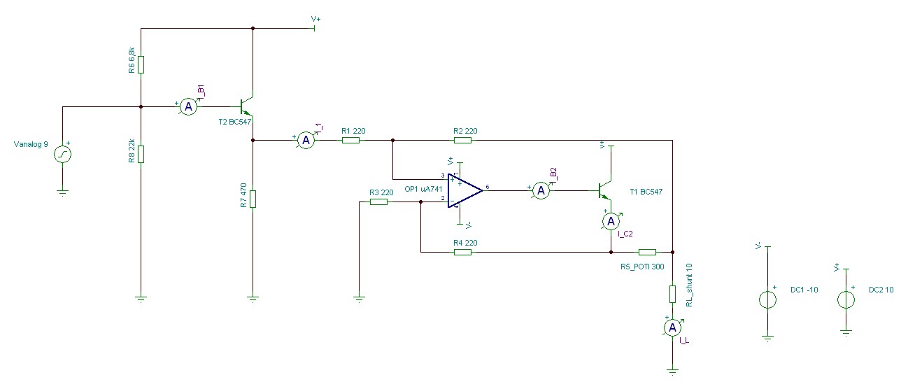

Ich habe eine Stromquelle (ähnlich Howland mit dem Dinosaurier-OP 741)
aufgebaut, nur leider war es wohl vergebens.

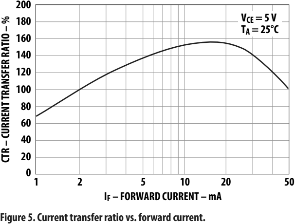

Stefan U. schrieb:
> Ich halte Optokoppler besonders geeignet, weil sie von Natur aus einen
> Strom mit einem bestimmten Übertragungsfaktor (zum Beispiel 100%)
> übertragen. 30mA rein ergibt im einfachsten Fall 30mA raus.
Beim Übertragungsfaktor gibt es große Fertigungstoleranzen; selbst
selektierte CTR-Bereiche sind für einen bestimmten Vorwärtsstrom nur als
z.B. "80%-160%" spezifiziert.
Und der CTR ändert sich nichtlinear mit dem Strom.

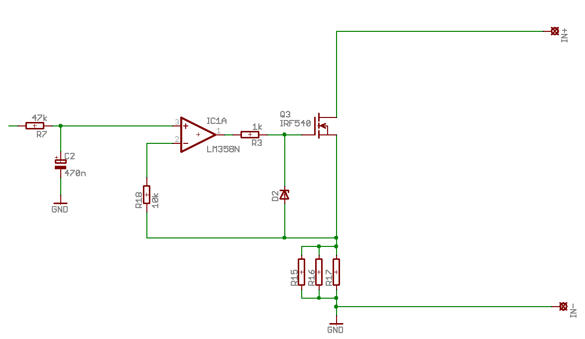

Die Schaltung besteht im Wesentlichen aus:
1) dem eigentlichen Sensor (mit Photodiode, Filtern, XTR115 (!) )
2) dem Eingang des Mikrocontrollers (s. Bild)
Gast #4422721
Ah jetzt verstehe ich das. Der Sensor ist ein Widerstandssensor. Und Du
möchtest diesen Sensor nun simulieren in Deiner Stromquellenschaltung um
Deine Stromquellenschaltung(MCU/Programm zu testen.
So wie die Schaltung aussieht verwendest Du den Sensor zum
GND-Potential, das vereinfacht das ganze. Du kannst dann eine Schaltung
zur Stromsenke verwenden bei dem der Strom über eine Spannung gesteuert
wird. Also spannungsgesteuerte Stromsenke statt Quelle. Die Schaltung
ist nur minimal anders zu der einer Stromquelle.
Ca.-Schaltplan:
http://www.mikrocontroller.net/attachment/17276/stromsenke01.png
Das ist von jemand anderes ohne Gewähr.
Gast #4422759
@ Frank,
langsam verstehe ich es auch. Die Versuchsanordnung ist von einem
Vorgänger entwickelt worden und wir benötigen nun im Prinzip einen
simulierbaren Sensor. Unsere Softwareleute möchten über einen PC mit
einer Analogkarte eine Spannung ausgeben, die den Strom von 0-30mA in
diesem Zweig verändert, um so softwareseitig Tests zu machen. Die
Schaltung dazwischen ist nun meine spannungsgesteuerte Stromquelle
gewesen, mit der ich offensichtlich  gar nicht so falsch lag.
Ich werde das mal ausprobieren.

Gast #4423629
Frank,
es sind definitiv 0-30mA (sogar fast 40mA). Warum es so ist, weiß ich
nicht. Das ist der Strombereich, den unser uC verarbeiten kann und den
die "Maschine" schon seit Jahren misst.
Meine spannungsgesteuerte Quelle (s. Bild) habe ich nun in die Schaltung
integriert und es lässt sich durch eine veränderbare Spannung nichts am
Strom ändern, immer Vollausschlag.
Wenn man die Quelle autark betreibt (ohne den Sensor, ohne uC) dann kann
man den Strom sehr wohl mit einer Spannung steuern...
Was nun?
Danke Dir vielmals.
