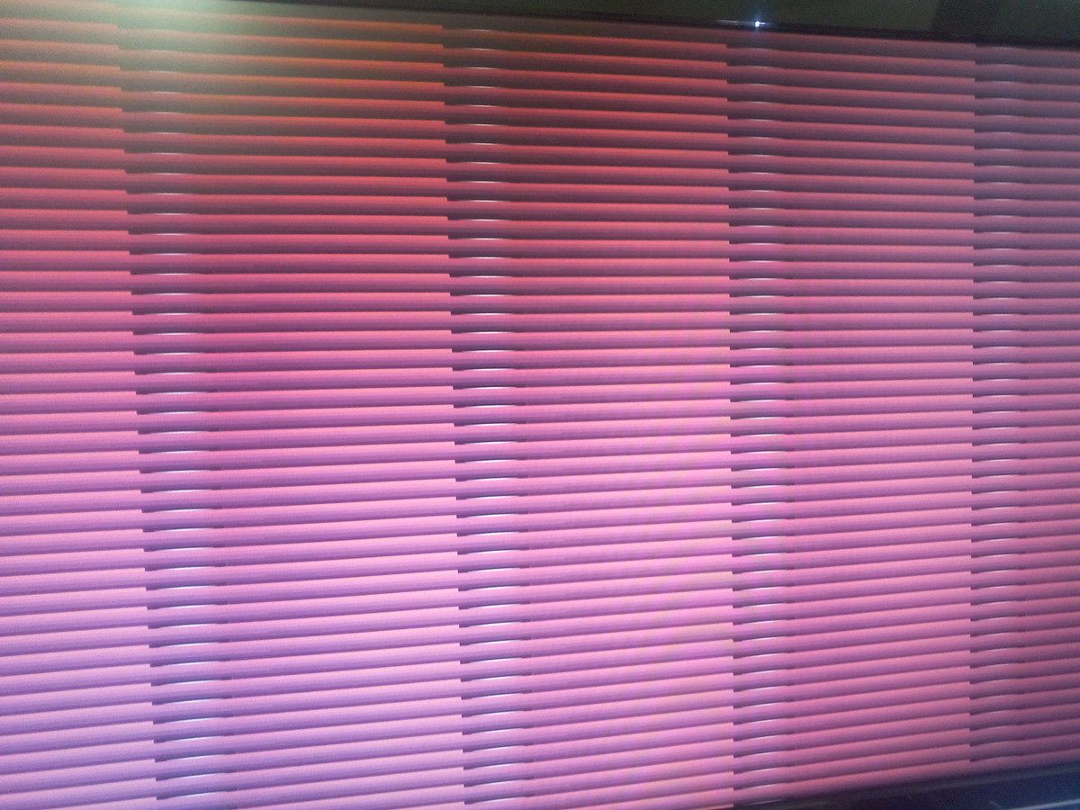

Nach dem Reset läuft es dann wieder für einige Minuten.trozt abkühlung das Verhalten ändert sich nicht
im Anhang steht das Bild für die äußerung des Absturzs
Wieso sollte das Bild einen Absturz darstellen? Ich sehe nur ein paar bunte Streifen. Welche Tests hast Du durchgeführt, um zu erkennen, ob der Linux-Kernel noch "lebt"? Welche Schnittstelle wird für die Konsolenausgaben verwendet? Welches sind die letzten Meldungen, die dort dargestellt werden? Reagiert die Konsole noch auf irgendwelche Zeicheneingaben?

na, dann ist die Ursache doch glasklar!
Es wird ein cronjob laufen, der nach einer Minute dieses Bild auf den Bildschrim zaubert.
Bildkundiger was ist dann die Ursache

das ist eigentlich immer die gleiche Meldung wie das Bild zeigt. erst Nach dem reset,reagiert alles normal sowie die Konsole.

>> Wenn du direkt danach einen Reset machst, läuft es dann wieder für >> einige Minuten oder stürzt es dann sofort ab? >> Wenn du es vor dem Einschalten mit einem Fön richtig warm machst, ändert >> sich das Verhalten dann? > Nach dem Reset läuft es dann wieder für > einige Minuten.trozt abkühlung das Verhalten ändert sich nicht Das beantwortet keine der beiden Fragen. Das das Verhalten nach ABkühlung und Neustart gleich bleibt, hast du ja bereits geschrieben. Doch was passiert nach Neustart OHNE Abkühlung oder Start nach vorheriger Anwärmung durch den Fön?
ich weisse nicht wie mann prüft ob der linux Kernel noch lebt.Denn ich bin einen Anfänger mit Linux betriebsystem.
Stefan U. schrieb: >>> Wenn du direkt danach einen Reset machst, läuft es dann wieder für >>> einige Minuten oder stürzt es dann sofort ab? > >>> Wenn du es vor dem Einschalten mit einem Fön richtig warm machst, ändert >>> sich das Verhalten dann? > >> Nach dem Reset läuft es dann wieder für >> einige Minuten.trozt abkühlung das Verhalten ändert sich nicht > > Das beantwortet keine der beiden Fragen. Das das Verhalten nach > ABkühlung und Neustart gleich bleibt, hast du ja bereits geschrieben. > Doch was passiert nach Neustart OHNE Abkühlung oder Start nach > vorheriger Anwärmung durch den Fön? es passiert dasselbe nach Neustart ohne abkühlung
