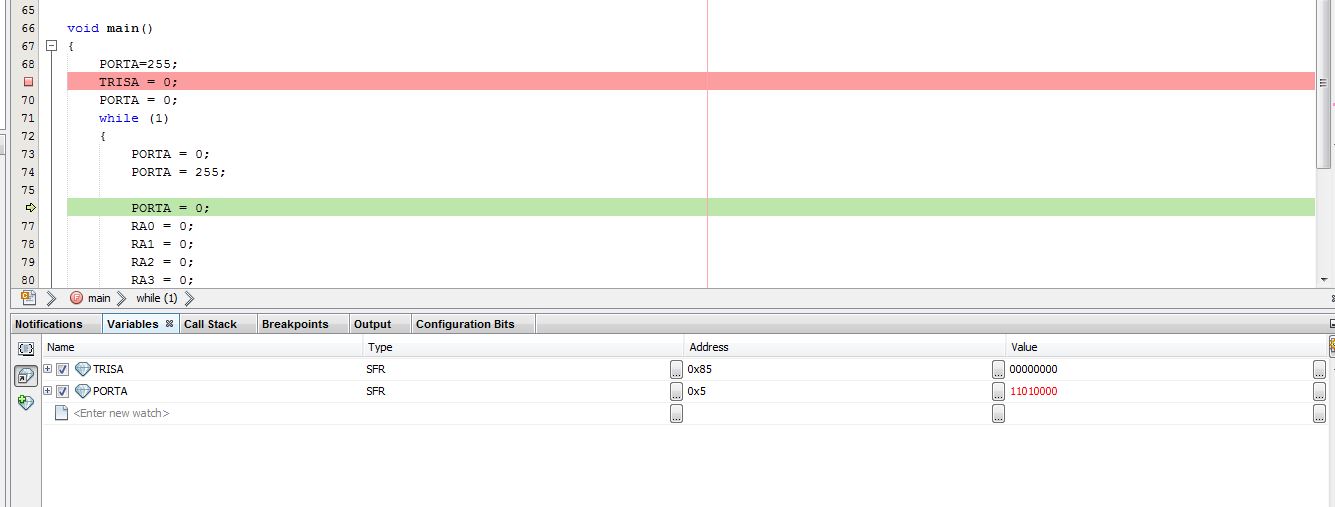

ich arbeite zum ersten Mal mit den PICs, und habe mir deshalb eine
Grundschaltung mit einem PIC16F887 zusammengebaut. Die Hardware ist aber
eigentlich nicht relevant, da ich im Simulator das Problem auch schon
habe.
Ich will nur Ausgänge schalten, halt ein Anfängertest. Und das
funktioniert schon nicht so wie es soll.
Ich verwende die MPLAX X IDE V3.20 und versuche nur alle Pins von Port A
zu setzen und zu löschen.
Wie man dem Screenshot entnehmen kann, wurde im Simulator gerade der
Befehl PORTA = 255 ausgeführt. An PORTA sollten also alle Ausgänge
gesetzt sein, sind sie aber nicht. Dort liegt das Bitmuster "11010000"
an.
Muss also wohl irgendein Konfigurationsproblem sein....
Schon mal danke im Voraus....
von Florian J. (fjay24)
Hallo Karlheinz,
kuck doch mal im Datenblatt unter der Kategorie I/O Ports unter Port A.
Dort sind bestimmt irgendwelche Zusatzfunktionen auf den Port mit drauf,
die evtl. erst deaktiviert werden müssen. Evtl. irgendwelche externen
Oszillatoranschlüsse etc.
MFG
Florian

von Silvio G. (technofreak)
Hallo
Register "ANSEL" beachten.
Silvio
von Der Andere (Gast)
Ich kenne jetzt den Pic nicht auswendig, aber was mir auffällt.
1. Du musst den Port auf Ausgang schalten
2. Wie Florian gesagt hat, haben manche Port Pins mehrfache Verwendung.
Um sie als Ausgang zu schalten musst du eventuell diese Zusatzfunktionen
deaktivieren
3. Wenn du den Port auf 0x00 setzt, dann auf 0xFF und direkt dahinter
wieder auf 0x00, dann wirst du am realen µC nichts sehen, da er dann nur
für 1µs auf 1 gesetzt sein wird. Für das Debuggen in der Simulation ist
das aber irrelevant
Ich würde dir empfehlen dir ein Tutorial anzuschauen und nachzuarbeiten,
da moderne µCs (auch die kleinsten) schon einen recht großen
Funktionsumfang haben, der einen Anfänger erst mal erschlagen kann,
zumal du am Anfang gar nicht verstehst wofür das alles benutzt wird.
von Peter C. (peter_c49)
Hallo KarlHeinz,
richtig, via ANSEL register die ports von Analog auf digital umstellen.
ie: ANSEL = 0;
im datenblatt nachlesen!
Bei fast allen PICs dieser generation ist RA6 & RA7 für das externe
Quarz vorgesehen!
RA6/7 kann man über das configbit INTOSCIO noch zu einem Digital pin
umstellen WENN kein externes Quarz dran bzw in benutzung ist.
von Karlheinz D. (kdruschel)
Ah, kaum macht man es richtig, schon funktionierts. Danke, Silvio.
