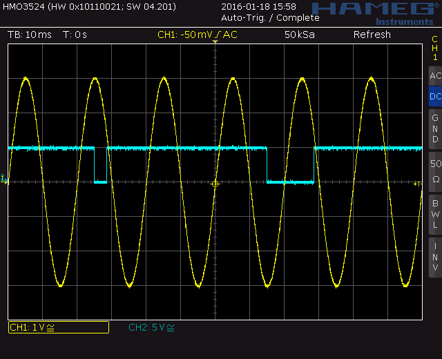

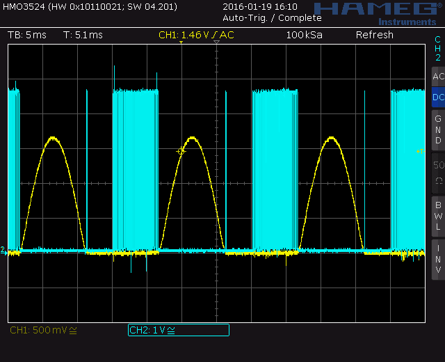

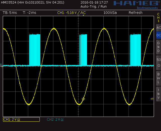

ich habe ein Problem mit den externen Interrupts beim Arduino.
Folgendes: Ich habe ein Sinussignal aus einem Funktionsgenerator, bei
dem die negativen Halbwellen mit einer Diode herausgeschnitten werden,
an den externen Interrupt Pin des Arduino angeschlossen. Mit dem Arduino
möchte ich interruptgesteuert sowohl bei steigender als auch fallender
Flanke eine Routine ausführen. D.h. im Nulldurchgang vor und nach der
positiven Sinushalbwelle.
Mit dem Oszi habe ich aber etwas eigenartiges entdeckt. Der Interrupt
für die steigende Flanke wird im Hochpunkt des Sinus gestartet und für
die fallende Flanke kurz nach dem Hochpunkt, also nicht im
Nulldurchgang.
Um Fehler im Programm auszuschließen habe ich mal nur auf die steigende
Flanke geschaut und den Rest im Programm entfernt. Und selbiges Spiel.
Das dürfte doch eigentlich gar nicht sein, woran kann das liegen?
Die Interruptroutine ist kurz (nen Pin auf High schalten), die Frequenz
des Funktionsgenerators liegt zwischen 10 und 50Hz.
Hier der Programmcode, nur für die steigende Flanke:

#4425982
Eins und Null sind so herrlich digitale Werte, die Welt und auch dein
Prozessor sind aber dann doch irgendwie analog. Was Null und was eins
tatsächlich ist, steht im Datenblatt.
Um das Problem zu lösen, hat der Prozessor extra einen Komparator
spendiert bekommen, genau für solche Aufgabenstellungen. Schau dir den
mal an.
Oliver
Gast #4425995
Soder D. schrieb:
> Der Interrupt für die steigende Flanke wird im Hochpunkt des Sinus
> gestartet und für die fallende Flanke kurz nach dem Hochpunkt, also
> nicht im Nulldurchgang.
Wenn du die Amplitude deines Sinussignals erhöhst, werden die Zeitpunkt
auseinanderrücken. Aber Achtung: Das Signal am µC-Eingang darf VDD nur
wenig übersteigen - also Schutzschaltung nicht vergessen, z.B. wie in
der Atmel App-Note AVR182
Warum dürfte das nicht sein. In ihrem tiefen Inneren sind die Eingänge
von µC auch nur nichtlineare Analogschaltungen mit einer
Übertragungskennlinie. Ein paar Kennwerte zu den Schaltschwellen stehen
im Datenblatt des auf dem Arduino Board verbauten Mikrocontrollers.

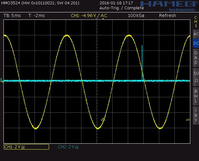

OP #4426029
Ja, daran meine ich mich noch von den Tests heute erinnern zu können,
bringt mir natürlich nicht. Ich muss quasi im Spannungsanstieg unter
einer ms einen Ausgang schalten. Im Datenblatt habe ich Figure 13-1 auf
seite 70 gefunden, danach sollte das Flag nach knapp über 3 Takten clk
aktualisiert werden (250ns). Bis die Routine fertig ausgeführt ist bin
ich noch weit weg vom ms-Bereich. Zur Höhe, ab der eine steigende oder
fallende Flanke erkannt wird, konnte ich auf die schnelle nichts im
Datenblatt finden. Da man aber eh nicht mehr als 5V an den Pin anlegen
sollte und 50 Hz für nen 16Mhz Prozessor nicht die Welt ist erwarte ich
eigentlich schon, dass man da weit unter ner Millisekunde bleibt. Man
möge mich hier gerne verbessern.
Die Appnote kenne ich im Übrigen und die Schaltung wird auch so ähnlich
aufgebaut, aber zum testen ist mir persönlich der Funktionsgenerator
erst mal lieber als mit 230V zu arbeiten.
OP #4426091
Walter S. schrieb:
> Soder D. schrieb:
>> Der Interrupt
>> Nulldurchgang.
> ist für dich Hochpunkt==Nulldurchgang?
> Welche Spannung liefert der Generator?
Ne Hochpunkt ist für mich der Punkt, an dem der Sinus den maximalen Wert
hat, also Vmax, Vpeak, mathematisch gesehen wo die Steigung null ist.
Hoff das ist klar geworden was ich unter Hochpunkt verstehe.
Die Spannung des Generators stelle ich ein, ab etwa 3Vpp (mit dem Oszi 6
Vpp) erkennt der Pin überhaupt erst den Interrupt bzw. die steigende
Flanke, bei ca. 2Vpp (eingestellt, im Oszi 4Vpp) reagiert der Pin gar
nicht und es wird kein Interrupt ausgeführt.

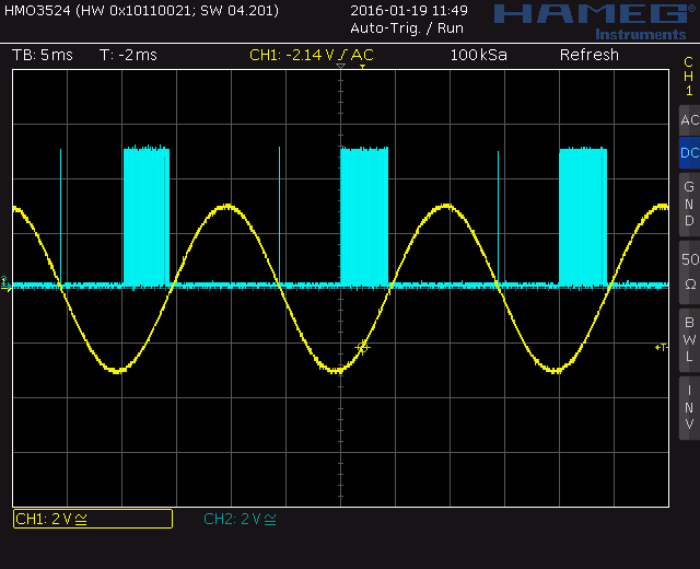

#4426119
Spendier' uns doch mal eine Skizze des "Analogteils".
Zum einen sind Dioden nicht Symmetrisch, zum anderen ist die Definition
(elektrisch) von Null und Eins mit einer kräftigen Hysterese versehen.
Also anders herum wird für mich ein Schuh daraus: Es würde mich wundern,
wenn da was Symmetrisches herauskäme.
#4426252
Tipp für frühzeitiges triggern:
Sinus über einen Kondensator auf den kurz vor die Schltschwelle
vorgespannten (mit einem Poti und Fingerspitzengefühl) Eingang legen.
Wie nah du an die Schwelle kannst bevor eine Temperaturänderung schon
triggered musst du selber erporoben.

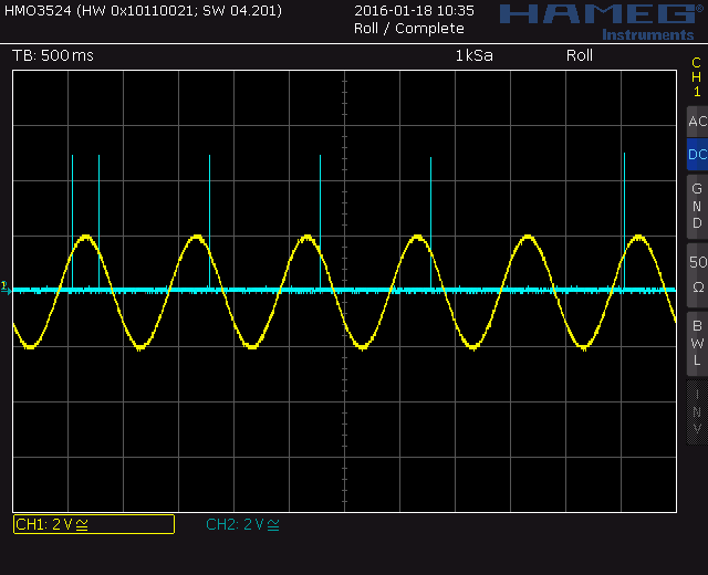

#4426829
und warum sollte der Interrupt deiner Meinung nach im Nulldurchgang
kommen?
Du hast einen Digitaleingang der nicht bei 0 und Vcc, sondern bei
bestimmten Spannungen schaltet.
Das wurde auch mehrfach erwähnt aber du verstehst es scheinbar nicht
#4426857
daß ein mit 5V betriebener AVR bei rund 3V sucher H erkennt, wurde schon
erwähnt.
Im Datenblatt steht auch, unterwelcher Schwelle er sicher L erkennt.
Prktisch liegt die Schaltschwelle irgendwo um Ub/2, als bei ca, 2,5V.
Der Eingang hat Triggerverhalten, die Schaltschwellle von H auf L liegt
also etwas drunter. Etwas sind vielleicht 200mV unter diesen Umständen.
Ist exemplarabhängig, sicher auch temperaturabhängig. Interessiert real
niemanden, da der Bereich bei einer digitalen Flanke sehr schnell
durchlaufen wird.
Mal Dir Deine Sinsuhalbwelle auf. Kennzeichne Dir den Punkt 2,6V auf der
steigenden Seite und 2,4V auf der fallenden Seite. Mach das für Deine
Generatorspannungen im Maßstab.
Mal es Dir auch für einen 220V-Sinus auf.
Du wirst sehen, daß der AVR alles richtig macht.
Bei 220V ist der Bereich von 0 auf 2,6V auf der steigenden und der von
2,4V auf 0V auf der fallenden Seite sehr klein, die Spannungsänderung um
den Nullpunkt nahezu senkrecht. Damit klappt der Trick aus der AppNote.
Mit kleinen Sinusspannungen kann es so nicht gehen.
Gruß aus Berlin
Michael

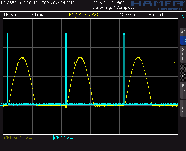

OP #4427178
Walter S. schrieb:
> kommen?
Wow Walter S.
Da fragt man !!!!!EIN!!!!EINZIGES!!!! mal nach und man wird beschuldigt
es nicht zu verstehen. Großartiges Menschenverständnis haben Sie da
vorzuweisen, wenn doch nur alle so wären. Achja, an einem Analogeingang
kommt der Interrupt genau so spät. Das sollten Sie doch wissen ?!
Hier werden leider zu viele nichtsaussagende Postings gemacht,
hauptsache meckern, aber keine Vorschläge bringen. Chapeau!
Bedanken möchte ich mich aber an die anderen, die meine Fragen
freundlich beantworten und Lösungshinweise geben. Besonderen Dank an
Michael B. aus Berlin. Deine Erklärung macht natürlich Sinn. Da ich aber
längstmöglich ohne 230V testen möchte habe ich schonmal angefangen da
was zu Basteln. Bisher ist reagiert der Komparator perfekt, aber leider
zu genau. Man kann die Hystere zwar auf 1,1V setzen, aber da verstreicht
dann doch wieder zu viel Zeit.
Gast #4427191
Wieso verstreicht dann ZU VIEL ZEIT?
Der Generator gibt doch hoffentlich ein periodisches Signal ab, d.h. bei
bekannter Verzögerung zwischen Nulldurchgang und Trigger kann man sich
ziemlich genau ausrechnen, wann der nächste Nulldurchgang kommt. Das ist
das ganze Geheimnis. Der Jitter vom Nulldurchgang der Netzfrequenz ist
zu vernachlässigen, wenn das Netz nicht allerübelst gestört ist.

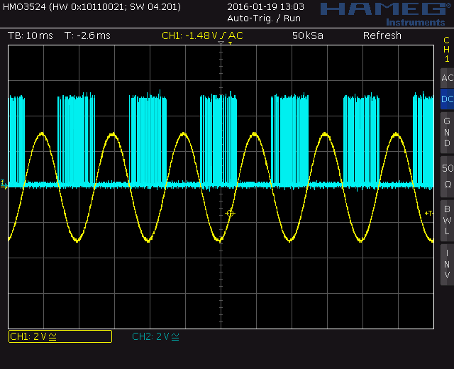

OP #4427201
Wolfgang schrieb:
Stimmt, das ist liese sich so schon mit dem Funktionsgenerator machen.
Wenn der aber mal weg ist kommt leider ein nicht ganz so sauberes
Signal.

OP #4429026
> Ich verstehe schlicht nicht, wie der Komparator zu genau sein kann
Weil dem Oszibild nach der Komparator den Interrupt auch während der
negativen (abgeschnittenen) Halbwelle ständig auslöst.

OP #4430351
Ich konnte wieder etwas testen, der Komparator arbeitet nicht so wie ich
mir das genau vorstelle, habe ich ihn falsch eingestellt?

Im Anhang das Bild mit 50ms als Delay. Da wird wohl der ein oder andere
Interrupt verschluckt worden sein.
Gelb ist das Ausgangssignal vom Signalgenerator (Agilent 33250A), blau
ist greife ich am Pin ab.

Stimmt schon, Spiel hier nur mit allen Parametern rum um auf irgendein
Ergebnis zu kommen.
Im Anhang deshalb nochmal zwei Oszillogramme mit 50Hz.
Im ersten Bild ist der Komparator folgendermaßen eingestellt:
MIT Band Gap
STEIGENDE FLANKE
Im zweiten Bild so:
OHNE Band Gap
Steigende Flanke
> und was liegt am mega an welchem Pin an?
Meinst du am Arduino Mega? Ich benutze zwar den Uno, aber am Pin ist nur
ne LED + Vorwiderstand dran.

> MIT Band Gap
> STEIGENDE FLANKE
> Im zweiten Bild so:
> OHNE Band Gap
> Steigende Flanke
ein Komparator hat zwei Eingänge, an den einen legst du sinnvollerweise
als Rferenz die Bandgap (überleg mal was im zweiten Bild anliegt und
warum das Ergebnis so aussieht)

Im zweiten Bild ist Band Gap off, an AIN0 liegt meine Messspannung an,
an AIN1 liegt GND an. Ich schätze mal, dass der Komparator sehr genau
ist und deswegen leicht, und dementsprechend oft ausschlägt was man in
den blauen Spitzen sehen kann. Dagegen spricht, dass Arduino und
Funktionsgenerator auf dem selben GND liegen.
Walter S. schrieb:
> die LED interessiert doch nicht, interessant ist wo das Signal am
> Prozessor anliegt und wie es an DIESER Stelle aussieht
Liegt im Fall ohne Band Gap an AIN0 an und im Fall mit Band Gap an AIN1.

Im Anhang das Oszillogramm dazu. Das schaut schon ganz gut aus, wenn da
nicht die Spikes ab Mitte der negativen Halbwelle wären.

OP #4432325
Dieter F. schrieb:
> Und - wie sieht das Oszilloskop-Bild jetzt aus?
Gut, natürlich sollte man nicht vergessen den Krokoklemenmassenschluss
am Tastkopf auch auf das getrennte GND zu legen. Siehe erstes Bild,
schaut gut aus, auch wenn es mehrere Ausschläge bei der steigenden
Flanke gibt. Das lässt sich leicht beheben, ich schalte in der ISR die
globalen Interrupts aus und im main nach dem delay wieder ein.
Doof ist nur, dass der erste Impuls schon ca 0,6ms vor Spannungsanstieg
stattfindet.
Weiteres Problem: Wenn ich den Arduino am Steckernetzteil betreiben
möchte ist das Oszillogramm leider nicht mehr so schön, siehe Bild 2.
Edit: Achja, der Messzweig liegt immernoch zwischen Diode und
Widerstand.
Gast #4432368
> Widerstand
Und warum?
Oh Mann, dann heb halt die Spannung an AIN1 mit einem Spannungsteiler
(Poti > 10 kOhm) auf 0,1 ... 0,5 V -> also natürlich vorher von GND
lösen.
Da musst Du halt ein wenig mit der Referenz rumspielen, wenn Du bei
Deiner Widerstand-/Dioden-Lösung bleiben willst. GND geht dabei
(offensichtlich) nicht.
Dann hänge halt ein vernünftiges Netzteil dran :-)
