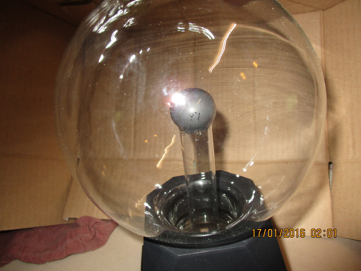

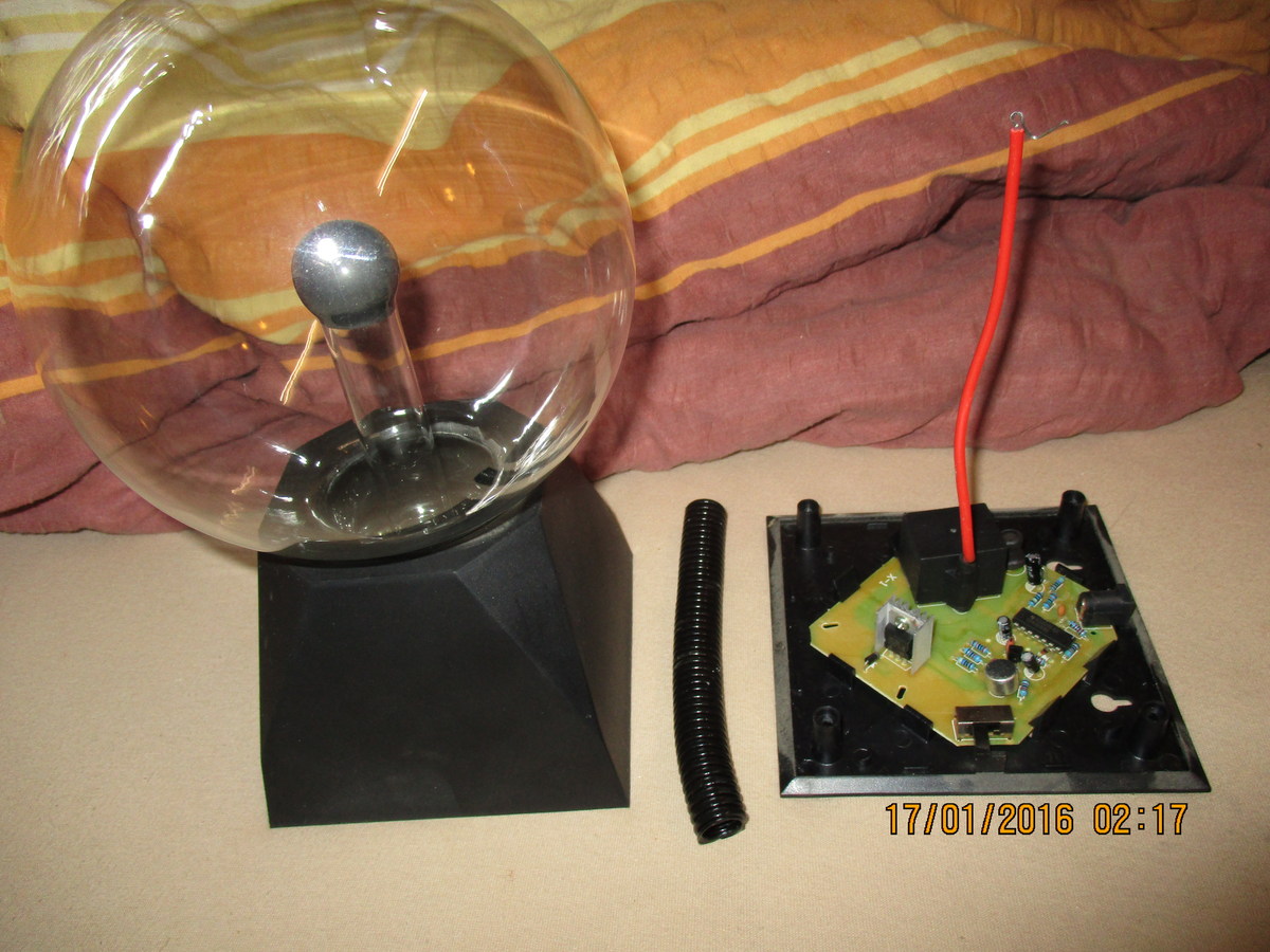

Vielleicht bist Du mit einer "Plasmakugel" zufrieden?

von Mani W. (e-doc)
Michael B. schrieb:
> die Glaskugel zu entfernen und dann die Funken selbst abzubekommen ist
> ungefährlich ?
Genau! Weil ich diese für diverse Experimente benutzt habe, und
ein Weidezaungerät ist dagegen die Hölle!
Die langen Funken in der Glaskugel entstehen ja nur deshalb, weil
da ein "Gemisch" drinnen ist, aber der effektive Funke in der Luft
ist nur 3-4 mm und wie gesagt, es beißt...
Ich habe hier auch mehrere Glaskugeln, die Hochspannung liegt innen
lose an, über den Hochspannungsdraht ist lediglich ein Schutzröhrchen
in schwarz...
Das Foto zeigt eine leere Kugel (ohne Elektronik), aber ich werde
jetzt eine andere zerlegen und dann posten...

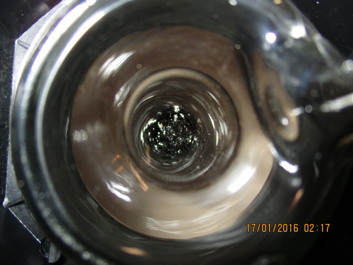

von Mani W. (e-doc)
Wie versprochen hier die Bilder...
Im Inneren der Kugel ist ein Drahtschwamm wie aus der Küche...

von Mani W. (e-doc)
Auf dem linken Bild sieht man den Schiebeschalter für
Dauerspannung - Aus - Mikrofonsteuerung, das Mikro ist dahinter
zu erkennen, der IC ist ein 4069 und der Transi mit Kühlblech ein
Tip 122...
Die Ansteuerung des Hochspannungstrafos erfolgt dann sinusähnlich...
