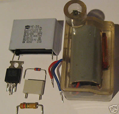

Sehe ich das richtig, dass die Zündspule nur zwei Anschlussdrähte und
einen Hochspannungsanschluss hat? Wenn das so ist, wäre deine
Bauteilsammlung beim Betrieb an 230V lebensgefährlich.
Die Zündspule hat dann nämlich für Primär- und Sekundär-Wicklung nur
einen gemeinsamen Masseanschluss. Beim Betrieb an 230V liegen alle
Anschlüsse deiner Zündspule auf Netzspannungspotential, wenn du keinen
Trenntrafo verwendest.

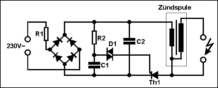

Ausserdem brauchst du noch zwei zusätzliche Bauteile, einen
Gleichrichter und einen Vorwiderstand. Die klassische Schaltung dazu
habe ich mal angehängt. Du musst auch noch herausfinden, welcher Draht
der gemeinsame Masseanschluss ist, der rote oder der blaue.
R1 in meiner Schaltung ist der fehlende Vorwiderstand, z.B. 4k7/5 Watt.
C1 ist der kleinere Kondensator aus deiner Sammlung, C2 ist der größere
Kondensator. D1 ist der Diac (das Teil mit nur einem Ring), R2 ist dein
Widerstand (das Teil mit den vier Ringen), Th1 ist der Thyristor (das
schwarze Teil mit den drei Beinen).
Du kannst diese Schaltung aber nur betreiben, wenn sowohl der
Hochspannungsanschluss als auch der Masseanschluss der Zündspule gut
isoliert und gegen Berührung gesichert sind. Andernfalls wäre das, wie
gesagt, lebensgefährlich, weil die gesamte Schaltung auf Netzpotential
liegt.
Sämtliche Angaben sind ohne Garantie, Verwendung der Schaltung auf
eigene Gefahr. Wenn du nicht wirklich weisst, was du tust, lass' es
lieber.

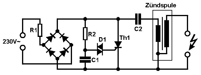

@HdA:
Ich weiss jetzt nicht genau, was du mit "an den Fusspunkt" meinst. Die
Schaltung funktioniert so:
C2 wird über R1, den Gleichrichter und die Primärspule auf maximal 320 V
aufgeladen. Gleichzeitig lädt sich auch C1 über R2 auf. Sobald die
Durchbruchspannung des Diacs erreicht ist, zündet der Thyristor und C1
entlädt sich über die Primärwicklung und den Thyristor. Mit R2 kann man
in gewissen Grenzen die Zündenergie und die Zeit zwischen den einzelnen
Funken einstellen.
C2 und die Primärspule bilden einen Schwingkreis. Die zweite Halbwelle
der angestossenen Schwingung würde den Strom gegen die Flussrichtung des
Thyristors fliessen lassen, der Thyristor löscht daher wieder, wenn C1
über den Thyristor entladen wurde.

@ Thomas S.
In PC-Netzteilen wirst du vermutlich keinen Diac finden.
Eine Glimmlampe könnte möglicherweise funktionieren, das hängt von C1
ab. Leider sieht man auf deinem Bild auf dem kleinen Kondensator keine
Beschriftung, da kann ich also nur raten, was der für Spannung aushält
und was der für eine Kapazität hat.
