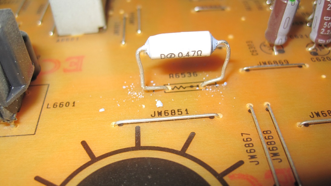

leider hat sich mein LCD-TV Sony KDL46EX500 gerade mit einem Kurzschluss
im laufenden Betrieb selbst ausgeschaltet und lässt sich leider nicht
mehr einschalten.

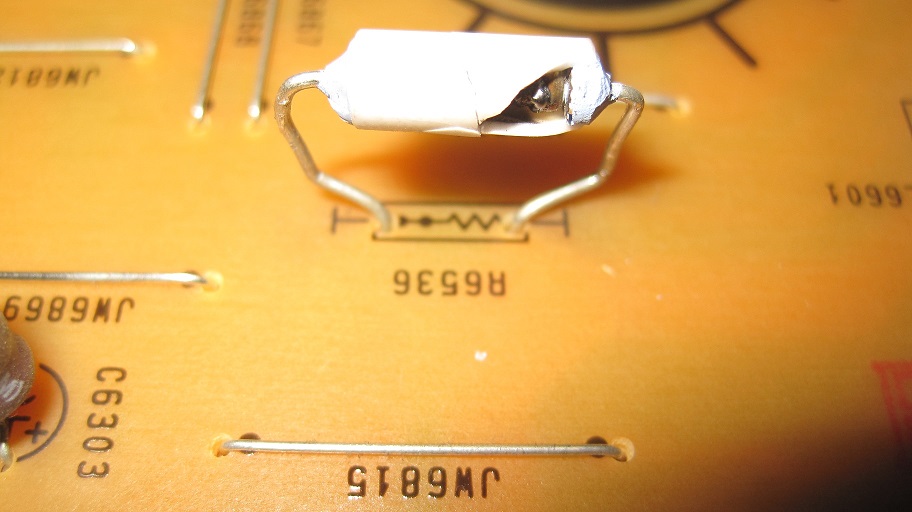

Ich hab die Rückverkleidung mal abgenommen, und da erblickte ich auf der
Leistungsplatine gleich ein defektes/gebrochenes Bauteil (siehe Bilder).
Kann mir jemand einen Tipp geben, um was es sich dabei handelt und wo
ich ein gleiches Teil ggf. beziehen kann (Conrad??).
Für mich sich das nach einem Keramikwiderstand aus.
Unter der im Bild ersichtliches Bezeichnung steht noch ein ON.
Besten Dank
Simon
...das ist ein Leistungs-R mit ggf SICHERUNGSeigenschaften! Der geht
auch nich von ungefähr kaputt, du musst die Ursache, nicht nur die
sichtbare Auswirkung finden. Vermtl Netzteil (?), also die gesamte
Ansteuerung überprüfen.
Klaus.

Kaputt ist bei dir der Widerstand R6. Das heisst mit ziemlicher
Sicherheit, dass auch Q defekt ist (die eiggentliche Ursache für den
Widerstandsausfall)
Bleibt die Frage - warum?
Manchmal gehen die einfach so kaputt, austauschen und läuft wieder.
Zu überprüfen wäre noch das IC und die Schutzbeschaltung R2/C3/D5.
Fazit:
-Nur den Widerstand austauschen hilft gar nichts
-auf jeden Fall einen sog. Sicherungswiderstand benutzen
