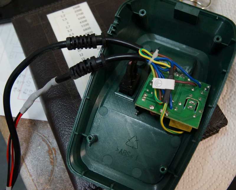

von Harald W. (wilhelms)
englisches germanium schrieb:
> aktuell lidl: Lötstation für 10€
Unter Lötstation verstehe ich ein Gerät mit Trafo und Temperatur-
regelung, an die ein Niederspannungslötkolben mit Temperatur-
fühler angeschlossen werden kann. Trifft das auch auf die Lidl-
Station zu, oder ist das nur ein 230V-Kolben mit vorgeschaltetem
Dimmer?

Ich muß gestehen, ich hab mir vorhin dieses Billigding geholt.
Für 30€ hätte ich das Ding gleich wieder eingepackt und morgen
zurückgebracht. Da kann ich auch einen 8€ Lötkolben von Aldi nehmen wenn
es den mal wieder gibt (und damit löte ich üblicherweise privat bis
0,5mm Pitch - gute Lötspitze für nochmal das gleiche Geld!).
Für nen Zehner pimpe ich das Ding aber lieber.
Plus:
-Bei volle Pulle heizt dasrecht flott auf brauchbare Löttemperatur, dann
dreht man einfach auf gut die Hälfte runter.
-Lötkolben passt gut in den Halter
-Ich kann per Schalter ausschalten und muß nicht den Stecker vom
Lötkolben ziehen.
-Der Lötkolben selbst ist leicht und liegt wirklich gut in der Hand
Tja, das war es auch schon mit "Plus"
Minus:
-Lötkolben ist offensichtlich auf 230V und in der Station nur eine
Phasenanschnittsteuerung oder so mit einem BT136.
-Daher Kabel vom Lötkolben billigste sperrige Leitung wie das Netzkabel
- geht gar nicht.
-Kein Feedback vom Lötkolben, die Regelung ist einfach nur ein
AC-Steller (keine Überraschung!)
-Station selbst ist superleicht - zu leicht und rutscht zu gerne über
den Tisch.
-Exotische Lötspitzen, wird reingeschraubt! (M4)
-Schale vom Schwamm sehr flach und nicht das "übliche" Format (kleiner,
kann man zuschneiden)
Das ist erstmal das Gröbste aber wie gesagt, ich passe mir das an.
Kabel ist durch 3x Silikonlitze AWG20 ersetzt, etwas länger und herrlich
flexibel.
Paar Gewichte (Schrott) ins Gehäuse geklebt - jetzt steht die Station
satt auf dem Tisch.
Gute Lötspitze (war mal ein Fehlkauf) hinten abgedreht und Gewinde drauf
- die sollte tun wenn die originale Lötspitze den Geist aufgibt.
Letzteres erwarte ich noch heute Abend. Für den Preis bekommt man ja
nichtmal zwei gute Lötspitzen.
Ich löte dann gleich mal los...
Fazit:
Einfach kaufen und loslöten - geht zwar aber der Billiglötkolben für
noch weniger € tut es genauso.
Gepimt wird mir das Teil das Basteln vielleicht etwas angenehmer machen.
Wenn nicht, ist für 10€ nicht viel verloren.
Für ambitionierte Schüler und Studenten mit Basteltalent durchaus eine
Basis.
Für den Gelegenheitslöter - Finger weg. (War ja auch zu erwarten)
Also ich empfehle entweder einen Billiglötkolben und dann nochmal das
selbe Geld für eine gut Lötspitze ausgeben. Nächstes Level ein Weller
oder Ersa Lötkolben, da ist die gute Spitze dabei und das Kabel
geschmeidig.
Danach kommen die entsprechenden Lötstationen für viel Geld aber das ist
hier ja nicht das Thema.
Billige Lötstationen (die um 50€ herum) kommen an einen guten Lötkolben
(Ersa, Weller, <50€) nicht heran.
Gruß,
Norbert
> den Tisch.
meine mit älterem Design ist recht schwer, die rutscht selbst mit dem
sperrigen Kabel nicht
> flexibel.
muss ich auch machen, aber den Lötkolben aufmachen, oder wie?
M4-Schrauben angespitzt bringen nix ;)
Welche guten Lötspitzen für M4-Gewinde gibt es?
von Norbert S. (norberts)
Tja, die Aktuelle wiegt weniger als das Kabel.
Mit ca. 500g Schrott und Blei im Gehäuse jetzt nicht mehr ;-)
Könnte man machen, der geht mit drei Schrauben vermutlich auf. Hab ich
aber gelassen. Den Knickschutz wollte ich behalten und der schein mit
dem Mantel verschweisst und ist gleichzeitig Zugentlastung.
Also ein paar cm vom Kolben abgeschnitten und dann mit Schrumpfschlauch
Sind mir nicht bekannt und sowas habe ich auch noch nie gesehen.
Daher gute Lötspitze (Ersa, Weller, nicht innenbeheizt) hernehmen, auf
8-10mm auf 4mm abdrehen und M4 draufschneiden - fertig. So wie auf dem
Bild.
Ohne Drehbank heisst es feilen. Das muß ja nicht laufen, nur das Gewinde
sollte drauf passen. 6mm lang reicht da schon fast. Optimal ist das aber
sicher nicht aber das gilt ja für das ganze Ding.
Noch ein Tip zu der aktuellen Lidl-Station:
Den Hitzeschild vor dem Griff mit der Kombizange großzügig noch
konischer biegen als er schon ist. Dann hakt das nicht mehr in der
Halterung.
Abnehmen würde ich den nicht, da vorne lösen sich selbst gute
Markenkolben mit der Zeit durch die Hitze auf.
Gruß,
Norbert
