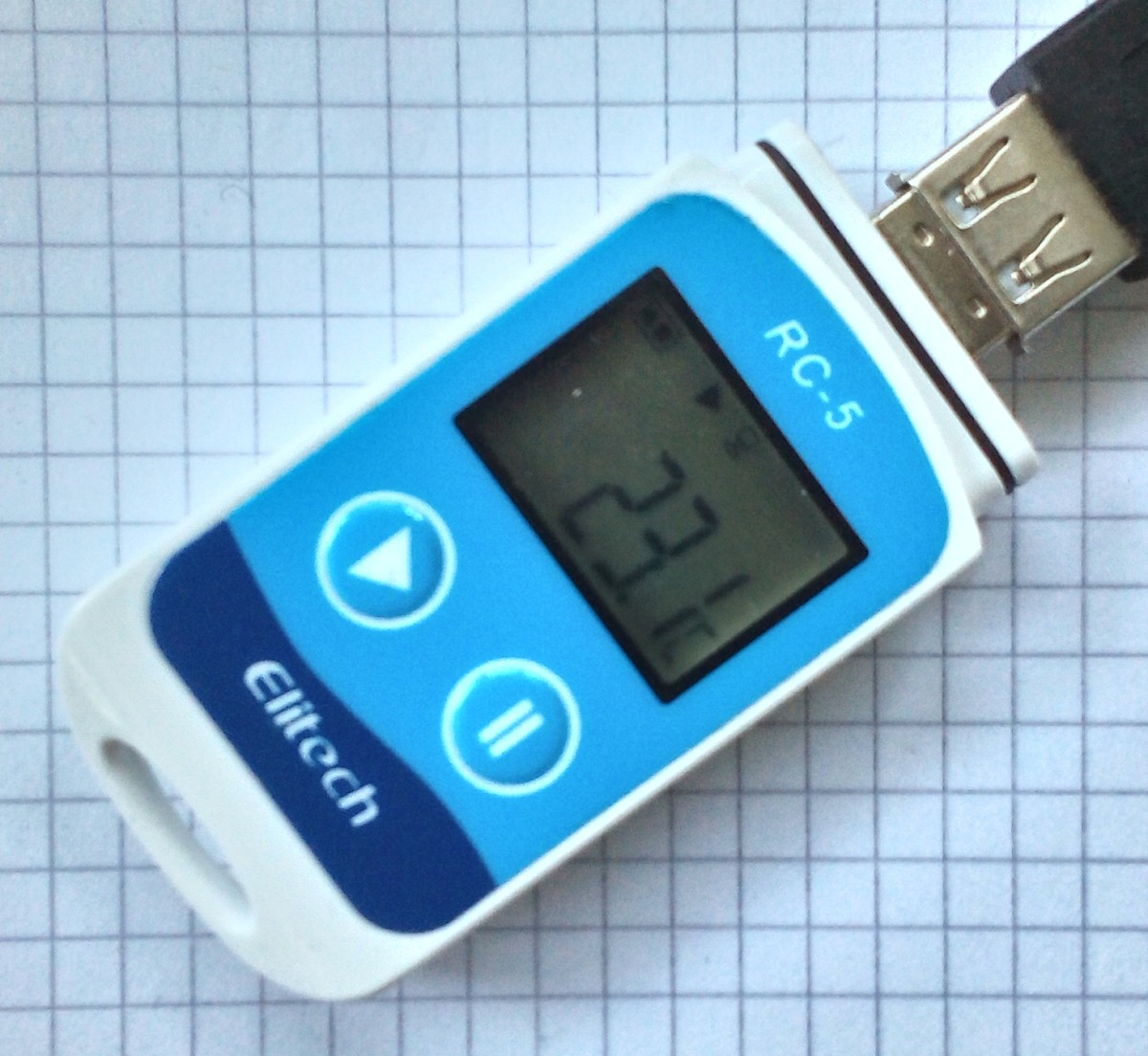

Temperaturlogger RC-5 von Elitech
Es gibt einen kleinen preiswerten Temperaturlogger mit Batteriebetrieb
(ca. 15€) , welcher intern bis zu 32000 Temperaturpunkte mit einem
einstellbaren Intervall von 10s bis mehrere Stunden aufzeichnet. Das
Datenauslesen und die Konfiguration erfolgt über eine USB Schnittstelle.
Die dazugehörige Auswertesoftware (liegt auf Minicd bei) ist allerdings
nur unter Windows lauffähig und außerdem gewöhnungsbedürftig. Da ich den
Logger auch unter Ubuntu auslesen wollte, habe ich mir die USB
Schnittstelle und das Protokoll etwas näher angesehen.
Unter Ubuntu wie auch unter Windows meldet sich der Logger als USB
Serieller Adapter an. Es lag daher nahe, das die Kommunikation ebenfalls
einfach über ein serielles Protokoll erfolgt. Unter Windows meldete sich
bei mir der Adapter als COM13 an. Ich habe dann mit dem Programm Free
Serial Monitor die Kommunikation von dem mitgelieferten RC-5
Datenausleseprogramm angesehen und analysiert.
Zum Glück ist die Kommunikation sehr einfach gestrickt, es gibt
keinerlei Verschlüsselung, es werden einfache Checksummen zur
Fehlererkennung übertragen. Jeweils einige Bytes werden für jeden Befehl
gesendet, woraufhin der Datenlogger mit den entsprechenden Datenbytes
antwortet.
