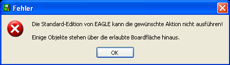

ich möchte ein Funkmodul in der EAGLE Light Version ersetzen, jedoch
kann die veränderte Version des Orignals nicht an der selben Stelle
platziert werden. Es wird dann immer automatisch nach innen verschoben
da ich nur die Light version habe... siehe Bilder: links ist das
orignal, selbst wenn ich die Antenne lösche, wird genauso verschoben.
die origin hab ich auch nicht geändert. Alles was ich verändert habe ist
die Antenne und Blöcke anders gemalt und die Pins teilweise andere Namen
gegeben habe.
Ich würde mich sehr freuen wenn mir jemand sagen kann woran das liege
könnte.
Vielen Dank schonmal für jede Hilfe ;)

Nö, du hast das Handbuch zum Thema Raster nicht gelesen. Das Original
wurde halt auf einem anderen Raster platziert. So what! Plazier das
Modul einfach un kopier die exakten Koordinaten aus den Eigenschaften
(rechte Maustaste -> Eigenschaften)

>es lag an der Platinengröße, diese ist 110x65mm... also genau einen
>Zentimeter zu groß für die Freeware.
Dann war deine Fehlerbeschreibung aber maximal irreführend! Wenn man ein
Bauteil ausserhalb der 100x80mm platzieren will, kommt eine fette
Fehlermeldung mit eindeutiger Aussage. Da wird NICHTS automatisch
daneben platziert!
Plichtlektüre für dich: Netiquette
Gast #4443452
Wenn du dir den Screenshot von mir mal genau anguckst, siehst du die
Fehlermeldung und dass automatisch platziert wurde...
also vielleicht mal selbst nicht voreilig posten ;)
