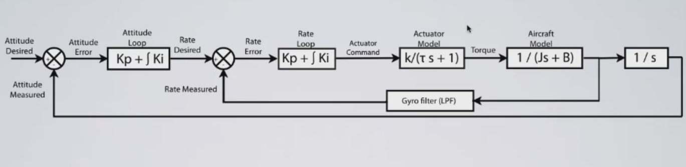

Ich habe mal eine Verständnisfrage zu einer Lageregelung, welche als
Kaskade ausgelegt ist. Also wo die äußere Regelung für den Lagewinkel
und der innere Regelkreis für die Regelung der Drehrate verantwortlich
ist.
Wenn der äußere Regler nur ein P-Glied besitzt wird ja der
Regelfehler(also ein Winkel) nur verstärkt/gedämpft. Und dieser Wert
dient dann als Sollwert für den inneren Regelkreis? Benötige ich als
Sollwert für den inneren Regelkreis nicht eine Drehrate um aus dieser
dann mit Hilfe des Istwertes(also zum Beispiel Messwert eines Gyros) den
Regelfehler für den inneren Kreis zu ermitteln?

Ich habe mal die Regelkreisstruktur als Grafik angehangen um mein
Verständnisproblem zu verdeutlichen. Der äußere Regler ist in diesem
Fall ein PI-Regler, welcher den Regelfehler mit dem P Anteil
verstärkt/dämpft und mit dem I-Anteil der Regelfehler aufintegriert und
nochmal skaliert wird. Und da kommt nun eine Sollrate raus? Das versteh
ich nicht. Ich wäre wahnsinnig froh wenn mir jemand auf die Sprünge
