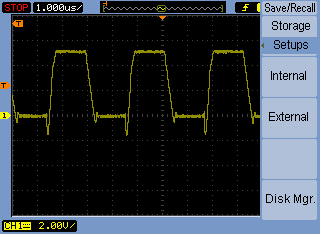

ich möchte mit einem Operationsverstärker (TL072) ein Sinussignal mit
1Vss auf 5Vss verstärken und einen Offset von 2.5V hinzufügen.
Zunächst wollte ich die Slew Rate des Operationsverstärkers messen. Laut
Datenblatt (min. 8V/µs, typ. 13V/µs) sollte der TL072 dies noch
schaffen. Um die Werte aus dem Datenblatt zu überprüfen habe ich mit
einem Attiny13 ein Rechtecksignal mit ca. 300kHz erzeugt und dieses an
den als invertierenden Verstärker beschalteten OPV gelegt. Das
Angehängte Bild zeigt das Ausgangssignal des OPV's. Es ergibt sich eine
Slew Rate von ca. 9V/µs.
Die Spannungsspitzen auf dem Bild kann ich mir allerdings nicht
erklären. Ich hätte ein Trapez oder ein leichtes Überschwingen erwartet,
aber woher kommen die Spannungsspitzen auf dem Bild?

Gast #4434942
Durch die zu schnellen Flanken wird der OPV überfordert, das
Ausgangssignal kann nicht so schnell steigen/fallen wie nötig -> die
Gegenkopplung funktioniert nicht -> die Eingangsstufe wird total
übersteuert und vom Signal "übergangen" -> die Ausgangsstufe wird direkt
etwas angesteuert (daher die Fortsetzung der Flanken von den
Spitzenwerten).

#4434963
much schrieb:
> Es ergibt sich eine
Das wird ein Gemisch aus der echten typ. Slewrate, und der Bandbreite
des OPs sein. Also eigentlich noch sehr gut.
Da die Spikes erheblich schneller sind als 9V/us, muss es ein anderer
Effekt sein, also das kommt ziemlich sicher nicht vom OP. Koppelt der
Eingang irgendwie kapazitiv zum Ausgang durch? Oder stimmt was nicht mit
der Masse?
Dein Rechteck erscheint quasi wieder am Ausgang, und zwar so lange, bis
der OP wieder gegensteuern kann...

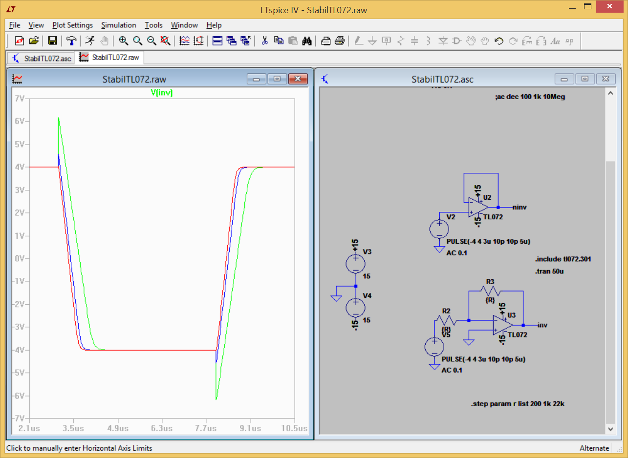

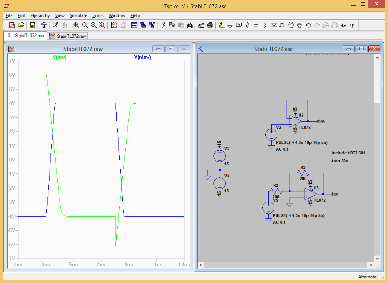

Gast #4435023
Hätte ich auch gedacht, bin mir aber inzwischen nicht mehr so sicher.
Denn der Effekt wird auch in der Simu (ohne externe Kopplungspfade)
bestätigt. Sicher koppelt da was durch, aber wohl innerhalb des OPV,
nicht "außenrum".
Die kräftigen Überschwinger zeigen sich nur beim Inv-Verstärker, nicht
beim Spannungsfolger. Und der Effekt ist stärker bei kleinen
Widerständen/großen Strömen. Aber das kann ja mit der tatsächlichen
Situation bei much übereinstimmen.

Gast #4435088
Nachtaktiver schrieb:
> Schau dir mal die Ströme in den Eingängen an. Bei deinen Spannungsfolger
> sind diese nicht begrenzt.
Liegen in der Simu bei 45pA, und die Peaks beim Umschalten sind in
beiden Fällen im einstelligen pA-Bereich.
much schrieb:
> Ich verwende 22k Widerstände für den Invertierenden Verstärker
bei 22k sieht man in der Simu nichts mehr vom Übersprechen.
