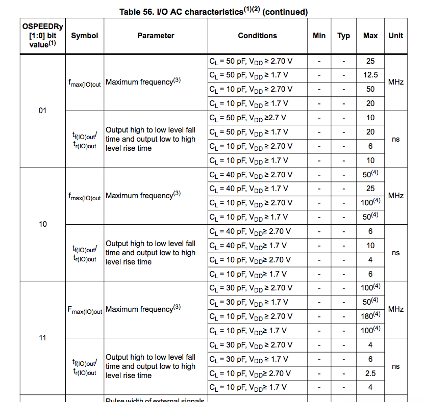

von Christian J. (Gast)
PS.
Ein
GPIO_InitStruct.GPIO_Speed  = GPIO_Fast_Speed;
statt
//GPIO_InitStruct.GPIO_Speed  = GPIO_Medium_Speed;
behebt das Problem auch, auch ganz ohne Delay. Ok, sorry, wenn ich den
GCC im Verdacht hatte, das war wohl ei Schnellschuss aus dem Ärger
heraus. Dazugelernt, dass auch 1.3Mhz SPI lieber Full Speed GPIO
braucht. Wusste ich auch nicht, normale LED lassen sich mit Slow auch
schalten aber wohl keine Peripherien.
Tja..... und auch die I2C Routinen laufen jetzt, nachdem ich deren Pins
auf Fast umgestellt habe und wieder volle Optimierung zulasse.

Christian J. schrieb:
> Dazugelernt, dass auch 1.3Mhz SPI lieber Full Speed GPIO braucht. Wusste
> ich auch nicht, normale LED lassen sich mit Slow auch schalten aber wohl
> keine Peripherien.
Naja, LED als Referenz ist schon ein bisschen lächerlich, meinst du
nicht?
Aber wenn es an dem GPIO-Speed läge, wäre es eine interessante
Entdeckung. Hast du mal ein Scope drangehalten? Kann es vielleicht auch
an einem Hardwaretechnischen Problem liegen, dass die begrenzten GPIOs
irgendwelche Kapazitäten oder so nicht schnell genug umladen? Oder
vielleicht PushPull für SPI vergessen?
Ich habe kein Scope hier. Nur so einen China-Lyzer und keine offenen
Kontakte zum anclipsen.
Bisher..... (!) ging ich davon aus, dass die Speed Einstellung etwas
damit zu tun hat, wie schnell der Pin nach dem Setzen des Bits im BRSS
sich wirklich umschaltet. Man findet im Netz auch was von wegen
Flankensteilheit. Bei einer 1.3Mhz SPI denkt man ja nun nicht, dass man
da die volle APB2 Speed von 1/2 Sycklock = 84 Mhz braucht. Bei I2C nch
weniger mit 100khz aber auch da half es grad alle Probleme zu
beseitigen.
Ich muss mich da mal schlau machen aber ist auch für mich neu.
und ein Wort an den Vorredner: Wenn Datenblätter alle Fragen beantworten
würden wäre dieses Forum total leer, wir wären alle glücklich mit
unseren Zettelchen, weil sie alle Fragen beantworten. Vielleicht sollte
ich Merkel mal den Tipp geben ins Datenblatt der EU zu schauen. ROFL.

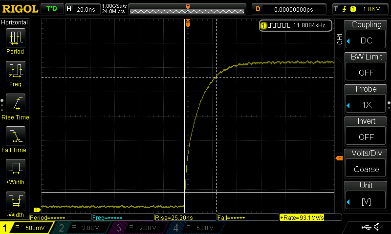

von Horst (Gast)
> Bei I2C nch
> beseitigen.

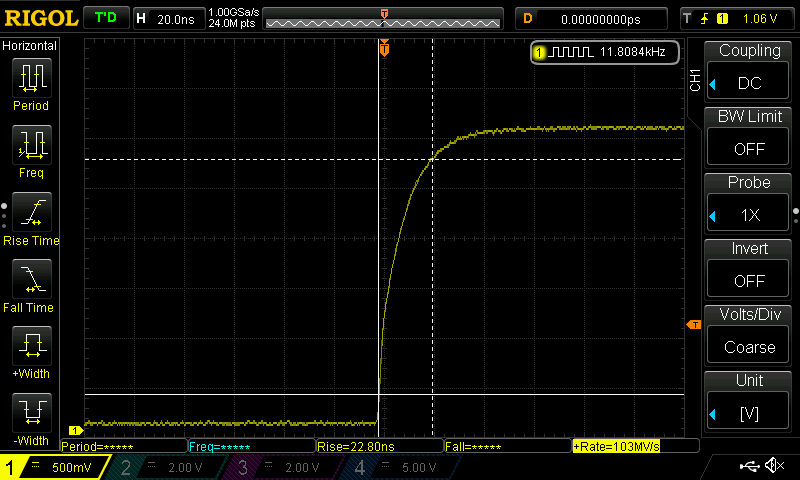

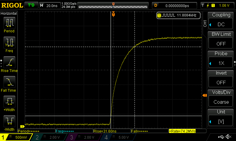

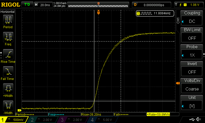

Hmm, das klingt für mich schon wieder sehr unwahrscheinlich... Außerdem
hat die Slew-Rate eigentlich ja auch nichts mit dem anderen Delay-Fix zu
tuen. Ich vermute das Problem an noch anderer Stelle. Ich teste jetzt
gleich aber mal, ob ich einen Unterschied in der Slewrate messen kann.
> beseitigen.
Richtig, es geht schon um die Slewrate dabei. Ich habe das gerade aber
mal ohne Last auf meinem STM32F401-DISCO ausprobiert, und halte es für
ausgeschlossen, dass das wirklich das Problem ist, wenn Hardwaremäßig
alles in Ordnung ist.
Probes sind nicht die besten, und Scope hat auch nur 100MHz Bandwidth
und ich habe außerdem am Pinheader (aber mit Low Inductance Nädelchen
immerhin ^^) gemessen. Siehe Anhang. Und mit dem Ergebnis ist es wie
gesagt höchst unwahrscheinlich. Ich vermute daher noch was anderes...
Poste doch mal ein Bild von dem Aufbau.

Und was soll das für einen Sinn haben?
Meines Wissens sind die Geschwindigkeiten die Slewrates, wie die Messung
ja auch bestätigt. Und das ganze aus Stromspar und vor allem EMV
Gründen.

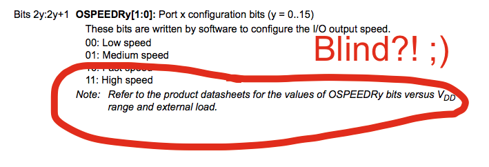

Also wie man da sie Slew Rate ändern soll frage ich mich schon.....
Und was OSPEEDR ist wird auch im datenblatt nicht wirklich erklärt.
These bits are written by software to configure the I/O output speed.
00: Low speed
01: Medium speed
10: Fast speed
11: High speed
Na, toll.....

von Horst (Gast)
> 00: Low speed
> 01: Medium speed
> 10: Fast speed
> 11: High speed
Ich weiß nicht welchen Controller du hast aber in meinem Datenblatt
stand was...

von Horst (Gast)
> Ich habe imj reference nach geschaut, Du im Data sheet
Siehe Anhang.
> wie
> ich sagte, die switching frequenz. D.h. ein gesetztes Bit schlägt sich
> nicht sofort auf die Hardware nieder sondern erst im nächsten Buszyklus
> des APB2. D.h. der Core ist schneller. Und ich lese ja etwas zurück was
> vielleicht noch gar nicht fertig ist.
Wo steht das? Ich habe das nirgendwo gelesen. Kann sein, aber alles was
ich noch gefunden habe, ist:
> All GPIOs are high-current-capable and have speed selection to better manage
internal noise, power consumption and electromagnetic emission.
Das klingt für mich aber nicht nach sinnlosen (oder was bringt das?)
Waitstates sondern nach der Slewrate...

von Dieter Graef (Gast)
Andersrum.Wie erklärt man die offenbar nötige Pause nach der
Zustandsauswertung bei anderer als höchster Geschwindigkeit
ausschließlich mit der Slew Rate?
m.f.G.
Dieter
von Horst (Gast)
Das verstehe ich ja auch nicht, aber würde es gerne rausfinden. Wenn du
weißt wo Waitstates dokumentiert sind, dann sag wo. Ich habs nicht
gefunden und wüsste auch nicht wozu die gut sein sollten..
Und dass die Slewrate sich auch ändert hab ich ja auch eindeutig messen
können.
Adib schrieb:
> 1. Also man kann das DR Register schon nach SPI_I2S_FLAG_RXNE lesen.
> 2. Die Funktion stellt aber nicht zwingend sicher, dass auch zu Begin
> RXNE false ist.
> Also paranoiderweise würde man voranstellen:

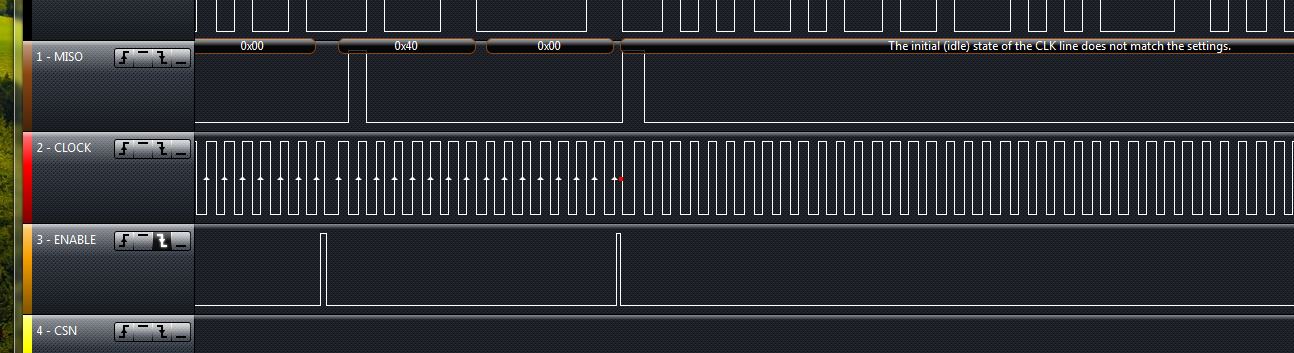

Anbei mal ein Logik Diagram, wo das Problem begraben ist. Habe mit
verschiedenen Geschwindigkeiten der SPI und der Pins herum
experimentiert.
Hier MUSS ein Delay vor. Da reicht auch ein DSB oder DMB nicht aus.  Was
allerdings seltsam ist.
Delay(1);
return SPI_I2S_ReceiveData(SPI1);
von Horst (Gast)
Dass die Speed-Einstellung aber immer noch auf High-Speed alle Probleme
behebt stimmt aber nicht mehr oder?
Nein. Bzw. ist deine Aussage richtig. Das klappte nur bei einer
speziellen Baurate der SPI. Ändert man diese Richtung langsamer kommt es
wieder.
von Adib (Gast)
Christian J. schrieb im Beitrag #4437701
> experimentiert.
Christian, ich verstehe immer noch nicht gena, was das Problem ist.
Was genau bemängelst du denn an dem Diagramm?
Kannst du das Problem in einem Diagramm mit nur einer Übertragung von 2
Bytes zeigen?
Ach und welche mcu nimmst du und an welchen Pins hast du was
angeschlossen?
Danke Adib.
> Bytes zeigen?
> angeschlossen?
> Danke Adib.
glaubst, Du dasss mir der Kopf pfeift, wenn man sich knapp 8h damit
befasst hat ein Problem zu suchen? Hälst Du mich für blöd, wenn ich dir
sage, dass der Ausdruck
#define CSN_LOW        do { GPIO_ResetBits(CSN_PORT,CSN_PIN); __DSB(); }
while(0)
es war, der für die Abstürze sorgte? Seit ich das alles umgeschrieben
habe auf Funktionen läuft es nämlich durch. Das sollte eigentlich nur
eine Klammerung sein für das Makro.
Habe jetzt die Register direkt beschrieben, statt die StdLib Routinen zu
benutzen. Ist ja easy bei der SPi.
Das Thema __DSB() habe ich auch durch, das MUSS dahin. Man kann es
wirklich sehen auf dem Diagramm, dass teilweise der SCLK VOR dem CE

Das hört sich alles sehr mystisch an und ist schwer zu glauben. In den
Beschreibungen zu den memory barriers geht es um Mehrprozessorsystem,
Mutexes, Memory Remapping oder Selbstmodifizierenden Code, das liegt
hier doch nicht vor.
Eine plausible Ursache war doch das der CS und Clk zu nah beeinander
oder sogar in der falschen Reihenfolge zu sehen waren. Liegt das nicht
eher daran das SPI/GPIO an unterschiedlichen und sogar unterschiedlich
schnellen Bussen hängen? Hast du mal SPI2/3 probiert die auch am
AHB/APB1 hängen?

von Jojo S. (Gast)
ich habe hier auch mal STM32 Libs durchsucht, die DMB/DSB/ISB tauchen
nur an einer Stelle auf: beim beschreiben des Flash, sonst nirgends.
Und das habe ich auch mal schnell in den STM32F103 geschoben:
    while(1) {
      GPIOB->BSRR = (1 << 12);
      GPIOB->BSRR = ((1 << 12) << 16);
Das erzeugt brav Pulse mit 30 / 200 ns. Mit dem Keil v5 kompiliert, aber
auch der erzeugt keine MB Befehle:
    21:                         GPIOB->BSRR = (1 << 12);
0x08000164 F44F5080  MOV      r0,#0x1000
0x08000168 491B      LDR      r1,[pc,#108]  ; @0x080001D8
0x0800016A 6008      STR      r0,[r1,#0x00]
    22:                         GPIOB->BSRR = ((1 << 12) << 16);
0x0800016C 0400      LSLS     r0,r0,#16
0x0800016E 6008      STR      r0,[r1,#0x00]
    19:     while(1) {
Und dein DMB ist ja nicht nach Assemblerzeilen, sondern nach
Funktionsaufrufen die aus vielen Einzelbefehlen bestehen, wie soll die
CPU das umsortieren?
von rmu (Gast)
> Es sind Sätze wie diese, die mir Angst machen (mal abgesehen vom
> derzeitigen Zustand Deutschlands....):
> "The latest ARM processors can optimize the order of instruction
> execution and data accesses.  For example, an ARM architecture v6 or v7
> processor could optimize the following sequence of instructions"
die cortex-mx sind aber einfache architekture, die tun nichts reordern.
hat bei einer 3-stufigen pipeline auch nicht viel sinn.
> Beide schreiben in
> Schattenregister rein, die durch die interne Statemachine im Takte des
> Bussses abgefragt und auf die phys. Register abgebildet werden. Ich
> nehme an, dass ein Port in einem einzigen Rutsch abgebildet wird, d.h.
> das aueinander folgende Setzen zweier Pins wird auf dem Oszi
> gleichzeitig erfolgen.
Diese Busse laufen teilweise ja mit konfigurierbaren Takten, und sind
nicht alle gleich schnell. Ein STMF401 kann die GPIOs alle 2 Takte
togglen.
Dass eine Bitsetz-Operation eine andere überholt kann es auf den
cortexen eigentlich nicht geben.
DSB und co sollte nur notwendig sein im Zusammenhang mit DMA oder
anderen externen Busmastern die auf den Speicher zugreifen können,
ansonsten sollte ein "nop" reichen, danach ist das bit gesetzt oder
nicht.
Je nach eingestellter Geschwindigkeit (=Treiberstärke) dauerts dann halt
noch bis der Portpin auf entsprechende Spannung hoch/runtergetrieben
ist.
