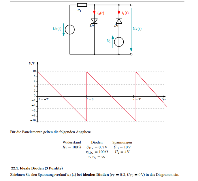

Hallo
Ich habe eine frage zu der eingefügten Aufgabe.Unswer soll ich den
maximalen Ausgangspannung und minimalen Ausgangspannung berechnen.Für
den maximalen Ausgang weiss ich ja , dass nur die Diode 2 leitet.Da es
einen differenziellen Widerstand hat , also rf=100ohm,dachte ich kann
ich die Aufgabe folgendermaßen lösen:
Ue(max) = 10V
R1=100ohm
rf=100ohm
UDx=0,7V (Flussspannung)
Ue(max)=UR1+Urf+UDx
Da ich den maximalen Widerstand kenne und den Gesamtwiderstand,dachte
ich, dass ich Ue(max) - UDx , da die 0,7V am Diode abfällt.Also 9,3V /
200ohm wäre dann mein Strom und dann muss ich nur noch das Ergebnis mit
rf mal nehmen,dann hätte ich Urf raus.Da Urf und Udx in reihe liegen ,
addiere ich Sie und habe meinen maximalen Ausgangspannung raus.Aber laut
der Lösung ist es nicht so.Da hat man die Flussspannung zum 10V
addiert,also 10,7 / 200ohm.Also lag ich bisher immer falsch , dass die
Flussspannung ein Teil vom Eingangspannung ist.Ist denn die
Flussspannung so eine Art eine Spannungsquelle , den man erstmal
überwinden muss.Kann mir bitte einer das richtig erklären.

Du rechnest fast richtig.
Der Strom ist 9,3V / 200 Ohm.
Du kannst jetzt entweder die Spannung berechnen, die an R1 abfällt, und
diese von 10V abziehen,
oder die Spannung nehmen, die über rf abfällt, musst da aber noch UDx
dazurechnen.
Am besten stellst du dir die Diode als Diode + Serienwiderstand vor.
Dann ist es einfacher zu sehen.
Wenn du deine Rechnung dann umformst, kommst du auch auf (10V + 0.7V)/2
Das bedeutet aber nicht, dass die Diode eine Spannungsquelle ist.
Sie ist mehr ein "Spannungsvernichter" ;-)
