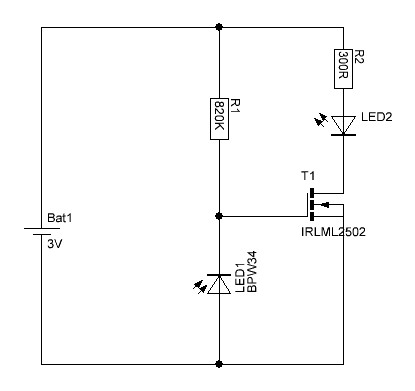

Hallo Forum!
Habe schon lange nichts mehr beigetragen und wollte euch, wenn sie auch
nicht besonders spektakulär ist, diese kleine Schaltung vorstellen.
Da ich mich nun, durch den Tod meines Sohnes, eine Weile mit diesen Led
Kerzen beschäftigt habe und das Problem des Batteriebetriebes ja der
ist, die meisten dieser Kerzen leuchten dann den Tag über auch.
Ich habe nun auch schon einige Lichterketten damit ausgestattet und so
eignet sie sich auch sehr gut für Lichterketten die draußen betrieben
werden und man spart sich die Schaltuhr.

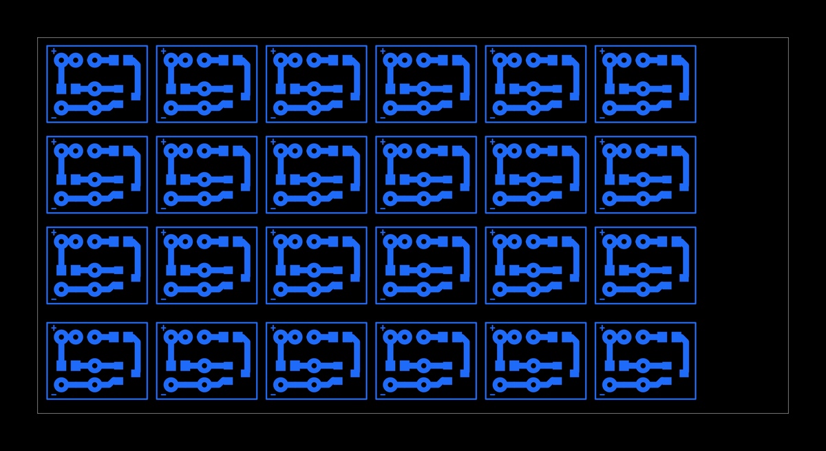

Die "vielen" Löcher auf dem Layout ermöglichen verschiedene
Anschlussarten.
Im Standby verbraucht die Schaltung ca. 3µA.
Die Diode BPW34 funktioniert sehr gut in diesem Zusammenhang und die
Umschaltung ist relativ scharf. Jedenfalls besser als ein LDR.
Den Fet und Widerstände kann man ja ggf. (Spannung zu niedrig) anpassen.
Auf jeden Fall passen diese kleinen Platinchen fast überall rein. :-)
Vielleicht kann es ja jemand gebrauchen.
