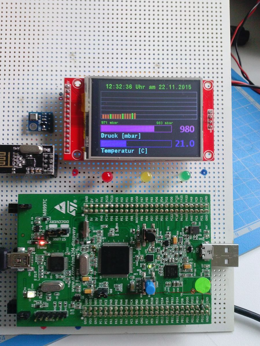

Das Ding ist inzwischen schon viel größer geworden,2 Displays, LEDs usw.
aber ist mein Einsteigerprojekt. Display hier nur mit 20 Mhz SPI, ohne
LTDC. Das hat der 429 Disco mit dabei aber nur wenige I/O Pins sind da
noch frei, 13 Stück genau. Beim 407 sind fast alle frei, wenn Du die
Chips ablötest, die du nicht brauchst, wie Audio DAC, Gyrosensor usw.
Dann ist das ganze Board mehr oder weniger nur ein Breadboard, was die
Pins rausführt.
