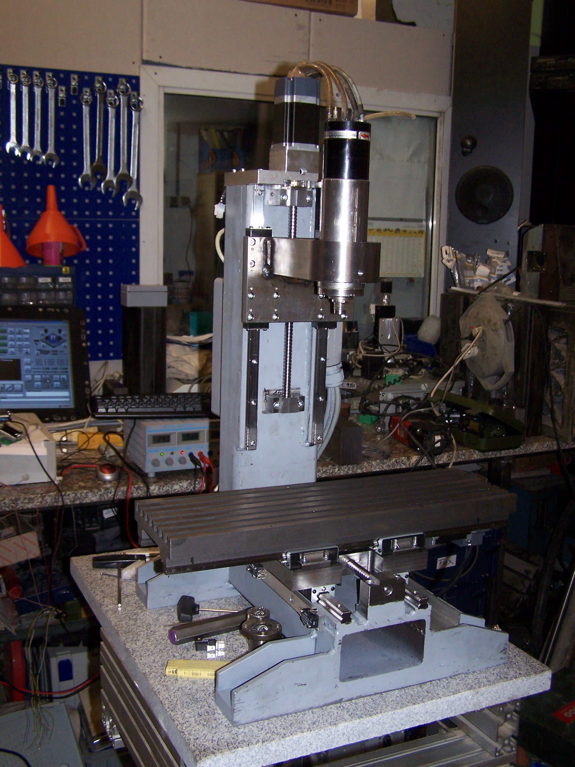

ich bin seit längerer Zeit auf der Suche nach jemanden der
Fräsen bauen kann + ein dazugehöriges Steuerungsprogramm.
Es geht um eine Fräse, die Formen und Schriften etc... aus
Ringen(durchmesser max: 35mm, breite max: 20mm), aussen
herum (360 grad), über ein Steuerungsprogramm, CAD... ausfräsen
kann. Material wäre Edelstahl und die Fräse müsste min. 1mm tief
in das Material eindringen können.
Fräsen die ich bis jetzt gefunden habe, gehen über das
was ich brauche weit hinaus und sind daher leider unbezahlbar.
Sollte jemand soetwas können, einen Connect haben, wissen wie man zu
sowas kommen könnte... wäre ich mehr als dankbar für jegliche Info, da
ich schon seit wochen auf der Suche bin.
THX
Erich

Das Problem wird eher sein: Edelstahl und 1mm rein ....
Wenn es nicht nur Mikrometerweise vorwärts gehen soll, muß die Maschine
eine erhebliche Stabilität besitzen sonst wird das nix. Das bedeutet
mechanisch , daß das Teil einfach eine gewisse Masse haben MUSS.....Da
wird es mit den einfachen Aluminiumkonstuktionen sehr, sehr eng....Das
ganze muß dann auch noch 4 Achsen haben.
Eine einigermaßen preiswerte Möglichkeit wäre die Aufrüstung einer
stabilen Fräsmaschine mit Schritt oder Servomotoren. Wobei häufig dabei
keine ausreichenden Drehzahlen möglich sind.
Thomas

Also bitte, der Spaß mit den HF-Spindel geht bei ca. 500,- bis 750,-
Euro los. Für 1000,- bis 1500,- gibt's schon richtig nette und tolle
HF-Spindeln.
Wenn Du es sowieso selbst bauen willst oder bauen lassen willst, kann
man da vieles günstig selbst machen:
Du brauchst eh Druckluft für die Sperrluft an der Spindel, damit kann
man mit einfachen Mitteln noch ein Minimal-Mengen-Kühlung bauen, und
der wassergekühlte Halter für die Spindel ist auch schnell und einfach
selbst gebaut. Auch da reichen die Teile aus dem Aquarium-Bedarf oder
aus der PC-Wasserkühler-Szene.
Man muss ja auch nicht unbedingt einen SK-Adapter oder ähnliches bauen
um die HF-Spindel an die konvetionelle Fräse zu montieren. Da sollte es
genügend günstigere Möglichkeiten geben. Auch kann man auf einen
Pneumatischen Werkzeugwechsler an der HF-Spindel verzichten.
Da brauchst Du keine 15.000,- Euro ausgeben.

von Jörg (Gast)
Selbstbau und Edelstahl bearbeiten verträgt sich im Allgemeinen nicht
besonders gut. Du hast leider keine geforderten Toleranzen angegeben,
was eine Beurtielung des Vorhabens unmöglich macht. Allerdings kann ich
dir grundsätzlich garantieren, dass um Edelstahl mit einer vernünftigen
Toleranz zu bearbeiten, die Fräse aus Gußteilen gebaut werden muss.
Aluprofile und sonstige Bastelprojekte kann man da defninitiv
vergessen.
von Horst E. (maccarly)
Alsi ich fräse auch Edelstahl mit meiner Fräse und die hat keinen
Gussrahmern, sondern einen vernünftigen Alurahmen aus schweren
Maschinenbauprofilen !!!
...übrigends meine Maschine ist kein Bastlerobjekt ( grins )

Man könnte hier Seitenweise über Genauigkeiten, Zustellung, Vorschub,
Fräser schreiben. Jedoch ist es immer eine Sache auf den Einzelfall
abgestimmt.
Wenn es nicht so wäre, würde es ja genaue Tabellen über Zustellungen
und Vorschub bei Frässpindeldrehzahl X, bei Material Y geben.
Das dem nicht so ist, weis jeder, der sich schon mal mit fräsen
beschäftigt hat.
Leider stellen sich jedoch so manche vor, man kauft sich eine Fräse. am
besten was ganz billiges und dann noch gebrauchte Fräse aus EBAY dazu
und dann fräst man einfach drauf los.
Wie wenig sich so viele leider mit der Materie beschäftigen zeigen bei
mir Anfragen, ob sie den nicht mit einer Bastlerfräse ( zB. eine solche
mit dem Tiernamen !!) Alu oder V2A fräsen könnten, am besten mit
Zustellung 5 mm und 2000 mm Vorschub bei einem Fräser mit Durchmesser 3
mm, die Genauigkeit müste aber schon im 1/100-Bereich liegen.
Wenn wir über 1/100 oder gar 1/1000 Genauigkeiten sprechen, dann sollte
man sich einen Fräsautomaten zulegen. Über den Preis brauchen wir hier
nicht zu sprechen, den der liegt ganz sicher in einer Klasse, der 99,99
% hier deutlich überfordert.
Und wenn man hier schon um Erfahrungswerte nachfragt, dann sollte man
auch angeben was für eine Frässpindel man benutzt und welche Stärke den
zB. das Material hat.
Lieber Jörg, ich denke das für dein Edelstahl fräsen eine HF-Spindel
mal Grundvoraussetzung sein müste um hier vernünftige Parameter zu
bekommen.
Zum Messwerkzeug möchte ich noch anmerken, das man mit einem digitalen
Messschieber von ALDI ganz sicher nicht auch 1/100 genau verbindlich
messen kann.
