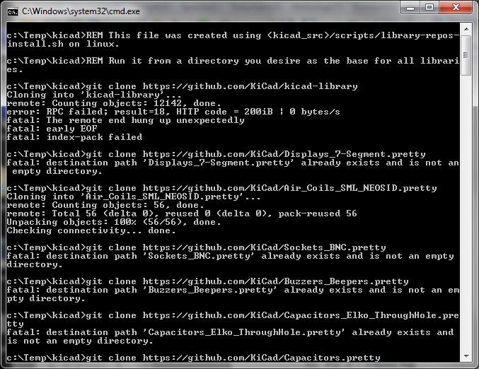

Offensichtlich sind in KiCAD keinerlei Footprints vorhanden und KiCAD
möchte sie online von Github saugen.
Geht aber nicht, 3,5 kB/s mit mit diversen Pausen (0 kB/s) sind dafür
nicht geeignet.
Irgendwo auf git habe ich gelesen, man könne sich die pretties auch
lokal klonen..klappert ebenso wenig, da KiCAD irgendwann mutlos wird und
die Verbindung abbricht.. aufsetzen auf unvollständige DLs mag es auch
nicht.

Gast #4444547
Bernd W. schrieb:
> Sieh Dir doch mal Deine fp-lib-tabs mit einem Editor an.
Wie sich heraus gestellt hat, ist die fp-lib-tabs im
USER\Appdata\Roaming Verzeichnis wohl der Dreh- und Angelpunkt.
Die Änderungen in der Path Configuration werden offensichtlich
durchgeführt, sie bei erneutem Aufruf auch vorhanden, nur wurden sie in
meinem Fall ganz oder teilweise ignoriert.
Der Zugriff auf Github erfolgte auch dann, nachdem der zugehörige Path
bzw. die Umgebungsvarible entfernt war. Meine selbsterstellte Zuordnung
KICADMYMOD und die korrespondierenden Einträge in der fp-lib-tabs wurden
ebenfalls ignoriert.
Erst nachdem ich deren Inhalt komplett entsorgt hatte und eine lokale
pretty hart verdrahtet eintrug, wurde diese in CvPCB angezeigt...
Letzten Endes habe ich noch einen Weg gefunden, wie man das mit
Bordmitteln - sprich Dialogen - hinbekommen kann:
