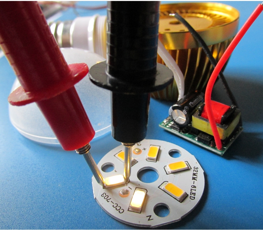

Michael P. schrieb: > Wie man > deutlich sieht, leuchten 2 LED gleich hell, obwohl ich nur an eine die > Messspitzen angehalten habe. Auffällig ist auch die relativ große > Helligkeit bei dem sehr geringen Messstrom. Fasching bei Parallelschaltung? Selbst wenn nur zwei "ausgewählte Leds" jeweils parallel betrieben werden, wird es Unterschiede im Spannungs/Strom/Themperaturverhalten geben...

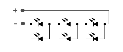

Mani W. schrieb: > a) eine von jeweils 2 Leds verschmilzt und bildet einen Kurzschluss - > bei > KSQ kein Problem - beide Leds leuchten nicht mehr... > > b) eine von den 2 Leds stirbt und hat keinen Durchgang mehr, folglich > Stress für die andere Led, je nachdem hat sie einen Kurzschluss,dann > würde die Kette weiterhin leuchten - oder > keinen Durchgang, dadurch ist die ganze Kette unterbrochen... und was passiert bei einer Reihenschaltung, wenn eine LED verschmilzt und einen Kurzschluss bildet?

Wieviele Leistungs-LEDs sind dir denn schon mit Kurzschluß ausgefallen? Die machen fast immer den Bonddraht hoch. Manche lassen sich sogar durch antippen wieder reparieren, oder arbeiten als thermisch aktivierter Blinker. Von der FIT-rate her ist die Parallelschaltung besser als die Reihenschaltung.
Peter II schrieb: > ja wenn eine KSQ vorhanden ist, es gibt aber auch Schaltungen wo nur ein > Widerstand vor der LED ist - z.b. bei den LED-Strips. Die sind dann jede für sich parallel geschaltet mit je einem VR...
das Problem das wenn eine LED aussteigt und die anderen dann den Strom übernehmen müssen gibt es nur bei einer Konstantstromquelle. Wenn also 4 x 20mA LEDs parallel hängen eine verreckt dann müssen die anderen 3 dann statt 60mA nun 80mA abkönnen, wenn dann noch eine verreckt dann müssen die restlichen 2 die 80mA abkönnen. Es sind also irgendwann alle hinüber. Wenn man eine Konstantspannung hat ist es viel unproblematischer, die LEDs laufen bei thermischer Belastung zwar davon aber mit etwas weniger Flussspannung kann man sich an dieses Gleichgewicht mit der Wärmeabfuhr rantasten. Selbst wenn eine LED verreckt sterben die anderen deswegen nicht zwangsläufig wie bei der Parallelschaltung an der Konstantstromquelle. Mit Widerstand pro LED oder LED-Serie verringert man halt das Risiko welchen bei einer Konstantspannung eh sicherer viel geringer ist als bei einer Konstantstromquelle. Am besten ausprobieren. mA-Meter in Reihe zu LED Labornetztteil hochdrehen und Strom beobachten, man wird am Anfang sehen wie der Strom mit Erwärmung der LED ansteigt und das vielleicht auch in den ungesunden Bereich man dreht die Spannung etwas runter und dann ist alles paletti.

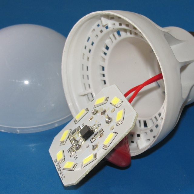

Hallo, hier noch mal paar Ergänzungen zur LED-Lampe selbst: Das Durchtrennen der Leiterbahn bei einer Alu-Leiterplatte geht kaum ohne Kurzschlüsse zu erzeugen. Mit Heißluft konnte ich die LEDs dann doch noch zerstörungsfrei alle ablösen. Als nächstes ist dann das Ermitteln der Kennlinien dran. Die Pads unter den LED sind durch Lot direkt mit der Platine verbunden und somit ist wohl die Wärmeableitung zum Kühlkörper optimal vorhanden. Dass der Hersteller die Bauteile für die Parallelschaltung extra selektiert glaube ich bei der Preislage eher nicht. Die gesamte 3-Watt-Lampe wird für ca. 60 Cent angeboten. Inkl. Hochglanzschachtel im 4-Farbdruck zum Selbstfalten. Und bei Abnahme vom 1000 Stück und mehr ist ganz sicher noch spürbarer Nachlass drin. Wenn also die Chinesen ihre LEDs direkt von der Rolle und ohne vorherige paarweise Selektion auf die Platinen bringen und die Parallelschaltung dann auch noch funktioniert, deutet das eigentlich auf erstaunlich geringe Toleranzen bei den Kennlinien in der laufenden Fertigung hin. Noch eine Anmerkung zum Wärmemanagement bei LED-Lampen: Seit 14 Monaten leuchtet bei mir am Haus täglich über 12 Std lang eine 5-Watt-LED-Lampe mit Kondensatornetzteil. Hier sind jedoch alle LED in Reihe geschaltet. Das Bild dazu habe ich mal angehängt. Der Kondensator hat 1,3 uF, in Reihe dazu ein Widerstand 47 Ohm. Über den LEDs liegt zur Glättung noch ein Elko mit 47uF. Bei 9 LED (weiß) und Netzspannung ist der Rest eigentlich einfache Mathematik. Was mich nun wundert ist, dass das ganze völlig ohne Kühlung der LEDs im Dauerbetrieb so problemlos läuft. Die Platine ist einfaches Basismaterial und selbst auf breite Leiterbahnen als Kühlflächen wurde verzichtet. Nach den bisher gelaufenen ca. 5000 Betriebsstunden ist ein Helligkeitsverlust auch kaum bemerkbar. Bei Reihenschaltung geht es in dieser Leistungsklasse wohl auch ganz ohne Kühlung. Beste Grüße Micha
@Michael Pereira (Firma: n.a.) (micha1102) >ohne Kurzschlüsse zu erzeugen. Mit Heißluft konnte ich die LEDs dann >doch noch zerstörungsfrei alle ablösen. Äußerlich. Ob sie durch Überhitzung eine bleibende Veränderung erfahren haben, weißt du nicht. Aber OK, es ist nur Bastelei ;-) >selektiert glaube ich bei der Preislage eher nicht. Die gesamte >3-Watt-Lampe wird für ca. 60 Cent angeboten. Au weia! >Wenn also die Chinesen ihre LEDs direkt von der Rolle und ohne vorherige >paarweise Selektion auf die Platinen bringen und die Parallelschaltung >dann auch noch funktioniert, deutet das eigentlich auf erstaunlich >geringe Toleranzen bei den Kennlinien in der laufenden Fertigung hin. Da wäre ich vorsichtig! Das hält nicht sonderlich lange, nur mit Glück. In Großserien hast du aber niemals Glück, nur im Einzelfall. >Was mich nun wundert ist, dass das ganze völlig ohne Kühlung der LEDs im >Dauerbetrieb so problemlos läuft. Die Platine ist einfaches >Basismaterial und selbst auf breite Leiterbahnen als Kühlflächen wurde >verzichtet. Das Ding hat nie und nimmer 5W Wirkleistung am Eingang. Die 8 LEDs laufen vielleicht mit 100mA, macht ~330mW/LED bzw in Summe 2,4W. 200mA glaub ich fast nicht, da kochen die Dinger weg. >Nach den bisher gelaufenen ca. 5000 Betriebsstunden ist ein >Helligkeitsverlust auch kaum bemerkbar. Bei Reihenschaltung geht es in >dieser Leistungsklasse wohl auch ganz ohne Kühlung. Das hat mit Reihenschaltung nix zu tun.

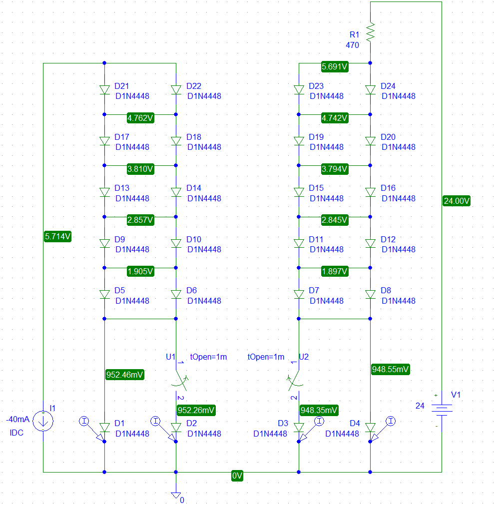

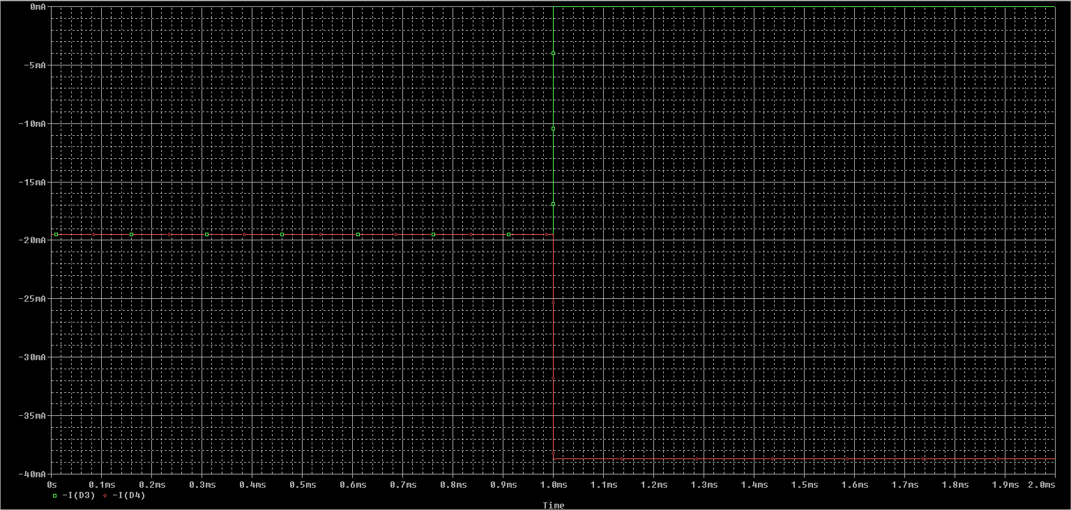

Im Prinzip die gleiche Rechnung wie in meinem Beitrag zu Statistik bei Parallelschaltung von Transen zur Rauschreduzierung der Eingangsstufe: Beitrag "Re: Parallelschalten von Halbleitern für kleines Rauschen" Allein, man muß nur die Rauschwerte durch Vf und Bahnwiderstand ersetzen. Allein der Hersteller weiß die genaue Verteilung. Früher wollte jeder nen MP3-Player bauen, momentan sind es LED-Lampen. Was kommt danach?

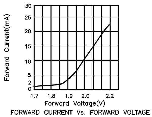

Thomas O. schrieb: > Schau dir mal das angehängte Diagramm an. Man erkennt das eine kleine > Spannungsänderung einen große Stromänderung bewirken kann, deswegen muss > man zum Knick in der Kennlinie etwas Abstand halten da sich diese > Kennlinie mit dem Erwärmen der LED weiter nach links verschiebt. Im Ernst? Das Diagramm zeigt die Änderung der Flussspannung über der LED in Abhängigkeit vom fließenden Strom, keinesfalls die Änderung des Stromes bei anliegender Spannung. Falk B. schrieb: > BINGO! Damit qualifizierst du dich für die > LED-an-Konstantspannung-Experten-Liga! Traurig, aber wahr. Warum haben die Leute nur Probleme, die LED als das zu sehen was sie ist - eine Diode (mit optischer Strom-fließt-Meldung).

mhh schrieb: > Das Diagramm zeigt die Änderung der Flussspannung über der LED in > Abhängigkeit vom fließenden Strom, keinesfalls die Änderung des Stromes > bei anliegender Spannung. Der Strom durch die LED ist eben nicht proportional mit der Spannung und dafür gibt es die Kennlinie. Mit einem Widerstand macht man nichts anderes als den gewünschten Spannungsabfall herbeizuführen und hat als Bonus noch den Effekt das der Strom nicht steigen kann, weil es in diesem Fall zu einem höherem Spannungsabfall kommt und sich der Strom so einpegelt. Mit dem Strom kann man halt nichts falsch machen 1000mA sind 1000mA wenn dann von 2 LEDs doch mal eine verreckt wird die andere eben gnadenlos überlastet, das kann bei einer konstanten Spannung nicht passieren, wenn da eine LED hops geht zieht die andere eben weiterhin ihre 500mA und muss dann nicht 1000mA schlucken. Und ganz ohne Widerstand ist auch eine Schaltung mit 100 LEDs nicht, den auch die Zuleitung fungiert als kleiner Widerstand. Alles gut und schön wenn ihr die Leermeinung vertretet, man sollte aber nicht alles andere ausblenden. Wenn jeder bisher gesagt hätte es geht nicht anders würden wir heute noch in Höhlen wohnen.

Thomas O. schrieb: > mhh schrieb: >> Das Diagramm zeigt die Änderung der Flussspannung über der LED in >> Abhängigkeit vom fließenden Strom, keinesfalls die Änderung des Stromes >> bei anliegender Spannung. > > Der Strom durch die LED ist eben nicht proportional mit der Spannung und > dafür gibt es die Kennlinie. Flussspannung ist NICHT Betriebsspannung. Das ist doch nun wirklich zu verstehen. Die Änderung des Stromes bewirkt lt. Kennlinie eine nichtlineare Änderung der an der (durch was auch immer) stromgebremmsten LED messbaren Flussspannung. Eine LED wird mit Strom betrieben! Alles andere ist preisbedingter Pfusch. Denn Spannungsbetrieb macht die LED zur Lampe und sie verglüht recht schnell im Verhältnis zur propagierten Lebensdauer. Kann man dummerweise auf Parallelschaltung nicht verzichten, muss man den Gesamtstrom reduzieren. Da es den Herstellern aber um Lichtleistung geht, wird der Nennstrom einfach addiert mit den bekannten Folgen.
