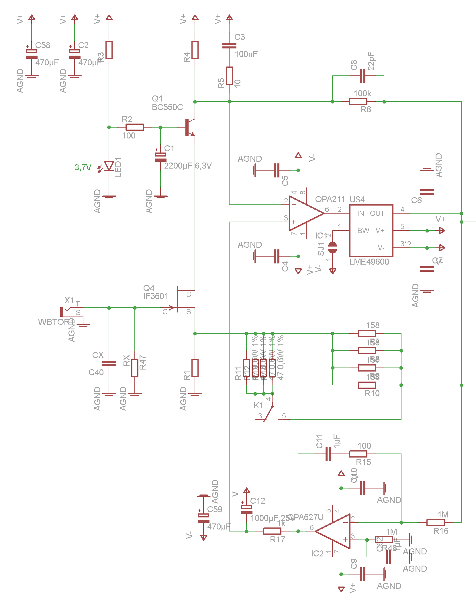

ich möchte ein sehr kleines Signal von einem Moving Coil Phono
Tonabnehmer (liegt im Normalfall zwischen 100-500µF) auf <10mV
verstärken, dach kommt ein OPV (47k Ohm MM Eingang)
Jetzt gibt es diverse OPV Lösungen, im "HighEnd" Bereich werden dazu
gerne  JFETs Parallel geschaltet um das Rauschen noch weiter zu drücken.
(oft in einer Kaskodenschaltung wegen der Eingangskapazität) Das ganze
geht bis zu einer irren 32 Halbleiter Lösung von Accuphase z.B. (für
8000€)
http://www.highfidelity.pl/!ev/artykuly/21_05_2009/accuphase/th/06.jpg
Meine Frage ist nun, was passiert wenn ich eine Kaskode baue und noch
mehr JFETs parallel schalte, BF862 z.B. sind nicht wirklich teuer. Wie
weit kann man das treiben, bringt es überhaupt etwas? Sind solche
Schaltungen ohne selektrierte JFETs überhaupt stabil zu bekommen?
Hier ein Beispiel wie das aussehen kann: (ich würde jedem FET einen
Sourcewiderstand verpassen wollen um Toleranzen auszugleichen)
http://www.synaesthesia.ca/HPS20-SCH.html
Oder Vielleicht eine ganz andere Schaltung? Wie schlägt man den OPV
diskret wenn man nicht auf kosten / Ruhestrom etc achten muss?
Vielen Dank!

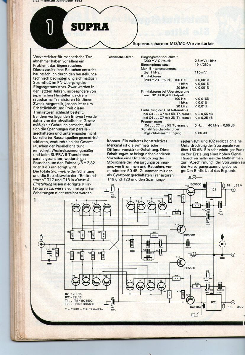

von Werner H. (werner45)
Als die MC-Systeme aufkamen, gab es mal einen Elektor-Artikel mit 8
parallelgeschalteten JFets als Vorverstärker.
Gruß   -   Werner

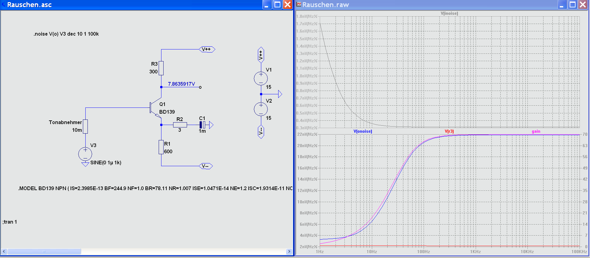

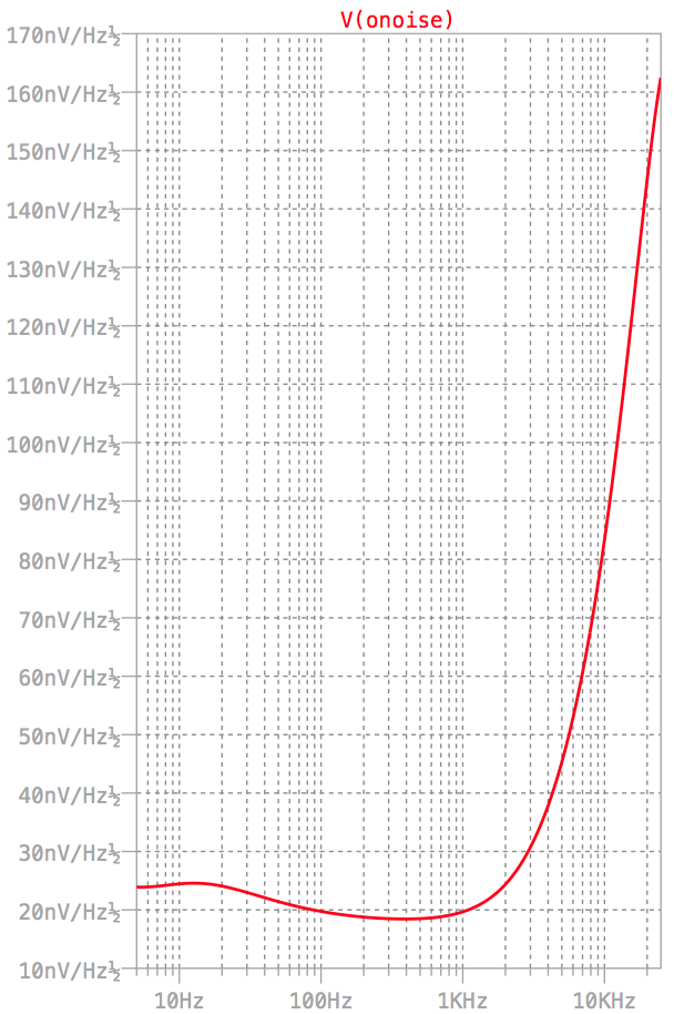

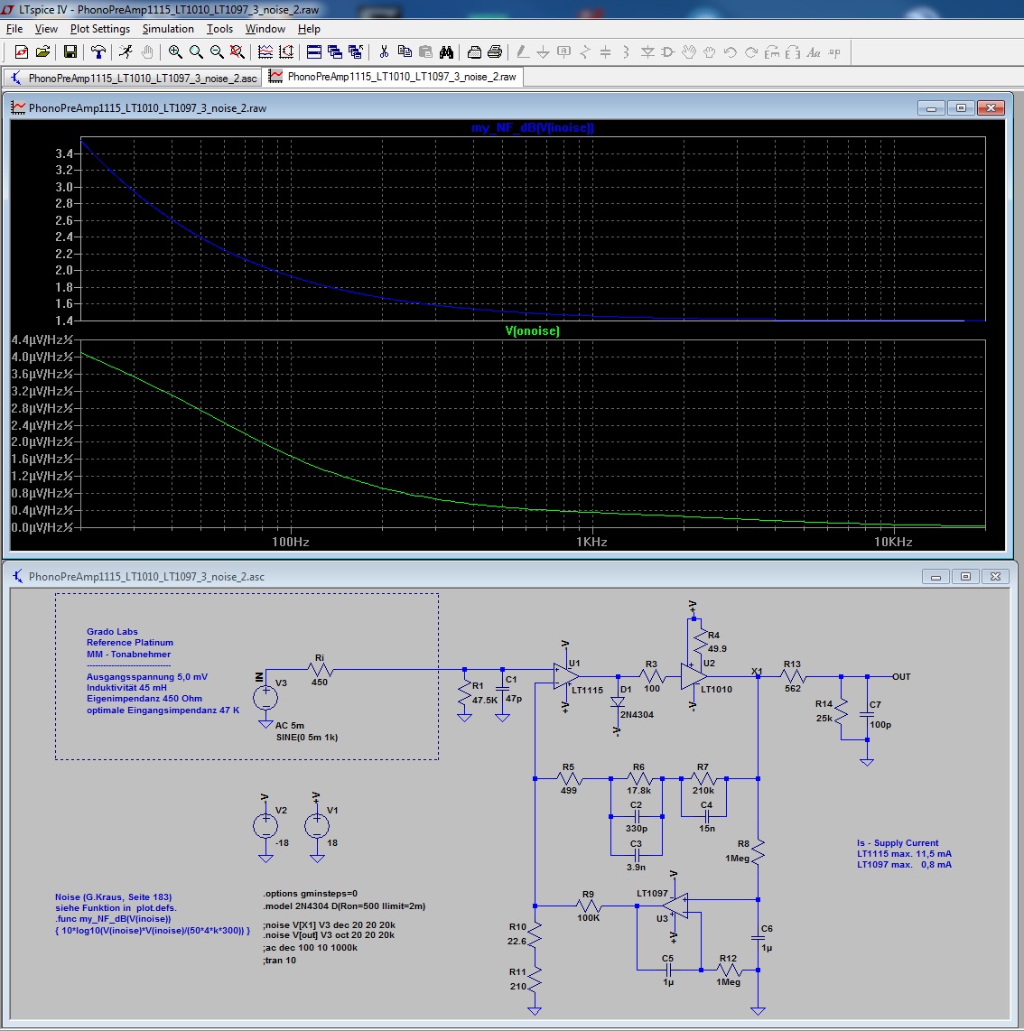

von Klaus R. (klara)
Hallo Jan,
ich baue geraden einen RIAA-Phonovorverstärker.
Beitrag "Re: SNR mit Hobbyausstattung messen"
Der LT1115 hat geringe Rauschwerte.
Voltage Noise 1.2nV/ rtHz Max at 1kHz
              0.9nV/ rtHz Typ at 1kHz
http://www.linear.com/product/LT1115
Die Schaltung "Typical Application" ist auch für MC und hat dann 60dB
Verstärkung. Ich brauche den Verstärkrt nur für MM und damit eine
Verstärkung von 40dB.
Zum Rauschen. Ich habe die Schaltung mit LTspice simuliert. Da die OPs
alle von LT sind, stehen somit auch die Modelle zu Verfügung. Ein sehr
gutes Tutorial zu LTspice bietet Gunthard Kraus. Auf Seite 182 seines
Tutorials geht es um „Noise Figure NF in dB“ bei Verstärkern".
http://www.gunthard-kraus.de/LTSwitcherCAD/index_LTSwitcherCAD.html
Siehe dazu die Anlage NoiseFigure.jpg.
Gunthard Kraus:
"Nahezu alle Bausteine der Kommunikationstechnik verschlechtern den
Signal-Rauschabstand von Signalen, die ihnen zur Verarbeitung zugeführt
werden, durch ihr Eigenrauschen. Dieser Unterschied zwischen den
Signal-Rauschabständen beim Eingang und Ausgang in dB (= also die
Verschlechterung…) wird als „Noise Figure“ bezeichnet und ebenfalls in
dB angegeben."
Das reine Widerstandsrauschen hat einen geraden Verlauf. Hier, durch die
RIAA-Entzerrung, haben wir einen stetigen Abfall des Rauschens.
Um die totale Rauschspannung zu ermitteln, wird die "normale"
Rauschkurve einfach integriert. Man geht dazu in der Grafik mit der Maus
oben auf V(onoise) mit Control-Left-Click.
Die Tonabnehmer haben zum Glück nicht die zum Abschluss empfohlenen 47K,
sondern meines hat "nur" eine Eigenimpendanz von 450 Ohm. Die MC-Systeme
sind da noch rauschärmer.
mfg klaus
von abcde12345 (Gast)
Richtig, aber nicht ganz. Jahrgang 1978 MC-Vorvorverstärker mit
parallelen Bipolartransistoren a la BC550. Die doppelte Silbe "Vor" ist
kein Schreibfehler. REVOX hats auch so gemacht.
edit: ELEKTOR Heft Jhrg. 1978, Platine war auf der Titelseite,
Heft-Nummer weiß ich nicht mehr. Sollte aber zu finden sein
(Elektor-Archiv)
von hk_book (Gast)
> kein Schreibfehler.
Genau: Elektor Heft 3/78, S. 30 bis 35. Hat aber im Titel "nur" ein
"Vor"...
Die verwendeten Transistoren waren 8 x BF494 parallel.
http://www.mikrocontroller.net/attachment/84642/Elektor_Maerz_1978.png
Du meinst diese Schaltung vermute ich?

Leider ist die Aussage deiner Quelle falsch. Erst bei 16 Transistoren
viertelt sich der Wert.

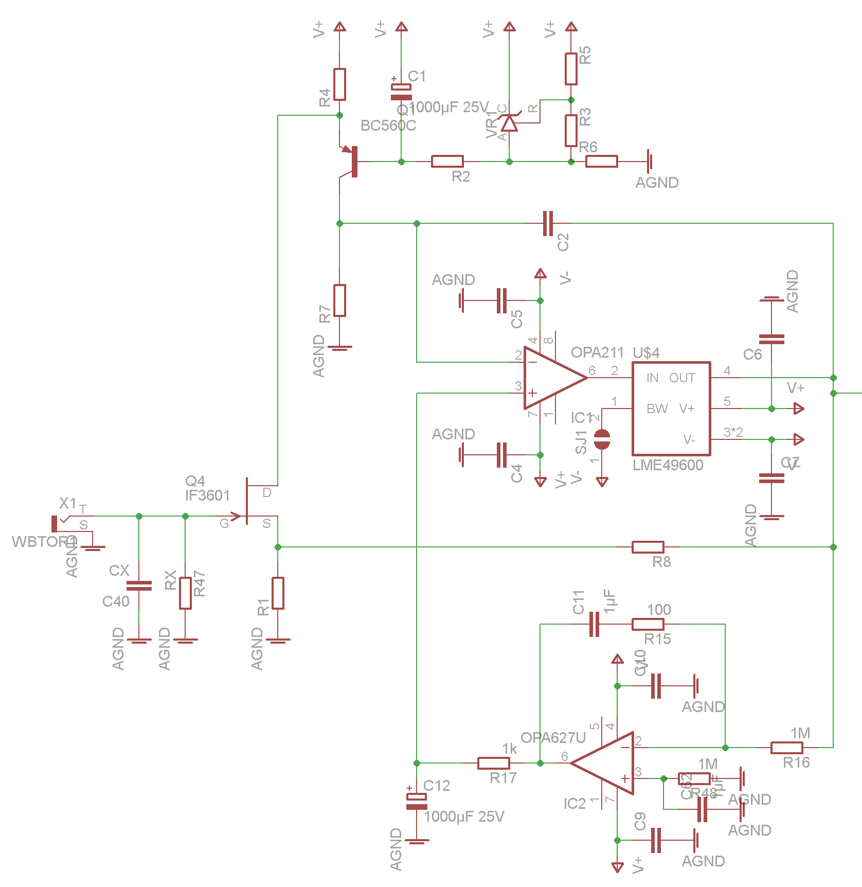

von Jan K. (Gast)
Habs eben in Eagle frech nachgezeichnet, bloß mit dem 3601er statt den
BF862.
Gruß,
Jan
> BF862.
Was mir sofort weh tut ist C1 mit 2200µF und C12 mit 1000µ die direkt
mit dem Nutzsignal zu tun haben. Elkos haben Leckströme und prasseln wie
die Trommel im Urwald. Kann mich jemand vom Gegenteil überzeugen?
mfg Klaus
von ArnoR (Gast)
Jan K. schrieb:
> Was hältst Du dann von dieser hier? (bis auf die zu hohe
> Betriebsspannung der OPVs)
> http://www.synaesthesia.ca/HPS51-SCH.html
Na immerhin hat er jetzt begriffen, dass man nicht die Ausgangsspannung
der FET-Vorstufe auf die Versorgung beziehen und das Signal dann
massebezogen weiterverabeiten kann. Die PSRR ist dann nämlich 0.
Was mir noch unklar ist, ist der Grund für die die
Mehrfachgegenkopplung, einmal an die Sources der FETs und einmal
(sozusagen "intern") über R203/R201 (und das was da so dran hängt).
Ich hätte wohl auch keine normale Kaskode genommen und den Eingang des
OPV auf Vcc bezogen, sondern eine gefaltete und alles auf Masse bezogen.
Aber in so ein paar Minuten soll das kein abschließendes Urteil sein.
von Jan K. (Gast)
Wäre interessant zu wissen, wenn das so ist kann man das Konzept ja
begraben.
Ich verstehe momentan nicht warum C227 auf VCCl1 (Positive Versorgung)
statt auf Masse geht, das macht die PSSR ja auch wieder "platt".
Begrenzung der Verstärkung bei hohen Frequenzen? ("Angstwiderstand")
Es reizt mich das ganze mal mit dem 3601 aufzubauen, davor eventuell
noch Verbesserungsvorschläge wären toll!
Danke nochmal und Gruß,
Jan
von ArnoR (Gast)
Du noch nicht, er schon. Das muss so sein, weil der Drainstrom der FETs
einen Spannungsabfall über R201 erzeugt. Und diese Spannung liegt an
+Vcc ("hängt von da runter")!!! Deinen Fehler hat er vorher auch gemacht
(genau wie dieser oft zitierte Charles Wenzel auch). Daher muss er den
Vergleichs-Eingang des OPV signalmäßig über C227 auch auf +Vcc legen.
Genau die Problematik meinte ich mit meinem letzten Absatz.
von Jan K. (Gast)
Danke für die Erklärung, jetzt ist es klar! :)

Ich verstehe momentan noch nicht wie die Stufe mit gefalteter Kaskode
aussehen soll, kannst Du bitte genauer erklären was Du meinst? Danke!
Gruß,
Jan
von ArnoR (Gast)
Wie in dieser Schaltung:
http://www.synaesthesia.ca/HEADAMP-SCH.html
nur ohne Q3/Q4 (und den ganzen Krempel da). Die Drains der FETs gehen an
den Emitter von Q2/Q5.
von Jan K. (Gast)
Dafür bräuchte ich doch aber 2 komplementäre JFETs und der Aufwand wird
höher, welchen Vorteil bringt die Schaltung außer dem Massebezug? Es
stört doch nicht weiter das der Eingang des OPVs nicht auf Masse bezogen
ist, zumindest nicht solange der Spannungsabfall an R201 im
Eingangsspannungsberreich des OPs liegt? OK, beim Einschalten "knallt"
der Ausgang des OPs in die nähe der Versorgungsspannung bis C227 geladen
ist. Was übersehe ich?
Gruß,
Jan
von ArnoR (Gast)
Jan K. schrieb:
> Was übersehe ich?
Das man auch nur eine Hälfte aufbauen kann.
von Jan K. (Gast)
Also so?
Gruß,
Jan
von ArnoR (Gast)
Jan K. schrieb:
> Also so?
Genau.

Eine Frage habe ich noch bevor ich anfangen kann zu rechnen, das
Datenblatt für den IF3601 gibt relativ wenig her...
Die 0.3nV/√Hz erreicht der JFET bei  VDG = 3V & ID = 5 mA, die Frage ist
welche Vorspannung das Gate gegenüber dem Source dabei haben muss? Mache
ich R1 in meiner Schaltung zu hochohmig rauscht es wieder mehr, dann
müsste ich mehrere JFETs parallel schalten. "Reicht" ein BC560 in der
Stromquelle? Oder wirkt der wieder negativ auf das rauschen?
http://www.interfet.com/Datasheet/IF3601/
Gruß,
Jan
von ArnoR (Gast)
Normalerweise nimmt das Rauschen mit steigendem Drainstrom ab und läuft
asymptotisch gegen einen Minimalwert. Daher musst du wohl nicht genau
5mA einhalten, es genügt wohl mindestens 5mA einzustellen.
Was meinst du mit "reicht"? Die Belastbarkeit? Das hängt von dem Strom
durch R7 ab, den kannst du in Grenzen frei wählen, der muss nicht gleich
dem Id sein. Für höhere Ströme kann man einen 2N2907/2N4401-Chip nehmen.
Natürlich erzeugt der Transistor an der Stelle auch Rauschen, aber es
kommt erst nach dem JFET zum Signal.
von ArnoR (Gast)
ArnoR schrieb:
> 2N4401
Ich meinte natürlich 2N4403.
von Jan K. (Gast)
Der Drainstrom hängt doch von der negativen Vorspannung am Gate
gegenüber dem Source ab, das Datenblatt gibt aber keinen Informationen
bei welcher Vorspannung sich dieser Strom von 5mA einstellt. (nur das
dabei zwischen Drain und Gate 3V anliegen)
Mit der Belastbarkeit ist klar, ich meinte das er vielleicht das
Rauschen verschlechtert.
Gruß,
Jan
Die allermeisten JFETs sind symmetrisch, daher ist S mit D tauschbar.
von Jan K. (Gast)
Irgendwie passt das aber in dieser Schaltung dann nicht zum niedrigen
Rauschen, R1 müsste 600-Ohm haben für 3V @ 5mA. Der rauscht dann
wesentlich mehr als der FET. Wo liegt mein Fehler?
Gruß,
Jan
von ArnoR (Gast)
Der liegt darin, dass du R1 durch Udg/5mA rechnest. Das eine hat mit dem
anderen nichts zu tun. Um einen bestimmten Drainstrom einzustellen,
gibst du dem JFET eine negative Ugs. Die Eingangskennlinie sagt dir, wie
Ugs sein muss.
Ich hatte vorhin gesagt, dass du nicht 5mA einstellen muss, du kannst
also den JFET mit Ugs->0 mit sehr kleinem Rs, allerdings auch mit hohem
Id, betreiben.
von Joachim (Gast)
FYI:
Hier gibt es ein ltSpice-Modell für den IF3602, der wohl nichts anderes
als 2 IF3601 in einem Gehäuse ist.
http://ltwiki.org/index.php5?title=Standard.jft
.MODEL if3602 njf Beta=260m LAMBDA=1m RD=40m RS=40m IS=0.05n CGD=1200p
m=0.5 CGS=600p PB=0.75 KF=1E-18 b=1.8 VTO=-1.5
Damit komme ich bei einer schnellen Simu auf etwa 270 Ohm für etwa 5 mA.
Genau: Deine Schaltung rauscht dann am Eingang mindestens wie dieser
270 Ohm Widerstand.
Wenn Du aber diesen Widerstand, der ja nur zu Gleichstromeinstellung
dient, mit einem großen Kondensator (z. B. 1 mF) überbrückst, dann
schließt dieser das Rauschen den Widerstands mit seinem Blindwiderstand
kurz. Dadurch wird auch die Verstärkung der erten Stufe deutlich größer.
von Christian L. (cyan)
Das Datenblatt des IF3601 gibt tatsächlich wenig Infos her. Dafür
enthält es aber einen Link zum Herstellungsprozess - direkt über den
technischen Daten in einem kleinen schwärzen Kästchen mit der
Bezeichnung "Process NJ3600L". Dort findest du noch ein paar Diagramme,
die dir helfen sollten.
von ArnoR (Gast)
Mit dem Modell ergibt sich in TINA bei Uds=15V ein Idss von >1A. Das
kann nicht sein. Vielleicht könntest du mal in LTSpice den Idss des
Modells bestimmen? Danke.
von Joachim (Gast)
ArnoR schrieb:
Etwa 730 mA.
Die DC-Speep Kennlinie verwunderte mich auch, deshalb habe ich dann mit
einem Widerstand etwa 5 mA eingestellt.
Die Frage ist ja, wo das Modell aus diesem Wiki her kommt. Ich vermute,
dass jemand die Daten in der Nähe des Arbeitspunktes ausgemessen hat.

von Jan K. (Gast)
>Ugs sein muss.
>Id, betreiben.
Die Rechnung habe ich so gemacht wegen diesem Zitat:
Das Datenblatt hat leider nur eine Seite, eine Eingangskennlinie (oder
irgendeine andere gezeichnete Kennlinie) gibt es nicht. Das ist ja das
Problem ;-)
Ist nicht möglich weil der Widerstand in die GK einbezogen ist.
Das hatte ich übersehen, Danke! :)
http://www.interfet.com/PdfDocuments/P_NJ3600L.pdf
>Ich habe jetzt nicht den ganzen Beitrag gelesen, aber habt ihr mal den
>SSM2019 angeguckt? Es ist manchmal zielführender, einige OPs parallel zu
>schalten als mit diskreten Transistoren herumzuwerkeln, jedenfalls hab
>eich die Erfahrung gemacht.
Das Problem ist das sich dabei die Biasströme der OP Eingangsstufe
addieren und die fließen durch den Ri des Tonabnehmers. Man müsste
außerdem viele parallel schalten um auf die 0.3nV/Hz zu kommen.
>Ich würde mal über die Parallelschaltung von einigen 2SK369 nachdenken,
>damit dürfte man mit deutlich weniger Strom auch in die Größenordnung
>von unter 0,5nV/√Hz kommen.
Der ist leider abgekündigt vom Hersteller, Vielleicht stattdessen
LSK170?
Hier wurde schon geschrieben das JFETs relativ stark streuen, man müsste
selektieren nehme ich an.
Gruß,
Jan

von Joachim (Gast)
Jan K. schrieb:
>>Ich bin bei so etwas ja eher für BJTs, weil wenig Rauschen heißt viel
>>Strom und viel Strom ist mit BJTs besser zu erreichen. Bei sehr viel
>>Strom kann dann auch der Rückkopplungswiderstand (Z. B. R_E) klein sein
>>und somit sein Rauschen.
> In welcher Schaltungsart, hast Du ein Beispiel?
Wohl so, wie hier Beitrag "Re: Parallelschalten von Halbleitern für kleines Rauschen"
Aber im Grunde durch eine einfache Emitterschaltung, die aber letztlich
wieder Elkos braucht.
Das Problem beim BJT ist ja die niedrige und streuende BE-Spannung von
etwa 0,6 .. 0,7 V und deren Temperaturabhängigkeit. Beim OpAmp erreicht
man eine Arbeitspunktstabilisierung durch den 2. Transistor in der
Eingansstufe und natürlich durch die Rückkopplung. Ein 2. Transistor
verschlechtert aber das Rauschen wieder um den Faktor Wurzel(2).
Wenn die Arbeitspunkteinstellung bei einer einfachen Emitterschaltung
durch einen Widerstand erfolgt, fällt diesr 2. Transistor mit seinem
Rauschen weg.
>   Wie hält man den
> Biasstrom durch den TA dabei gering?
Was heißt gering? Den Biasstrom kann auch hauptsächlich ein weiterer
Widerstand erbringen, dessen Rauschen würde durch den Tonabnehmer
kurzgeschlossen.
von Joachim (Gast)
Anbei eine primitive Simulation.
Den Eingangswiderstand des Tonabnehmer habe ich absichtlich auf fast 0
gesetzt, um das Rauschen der Schaltung besser beurteilen zu können.
In dem Bereich, wo der Elko wirkt, habe ich hier ebenfalls ein
Eingangsrauschen von 0,3 nV/Wurzel(Hz).
Die Simulation ist natürlich extrem vom Transisitormodell abhängig und
hier besonders von RB=2.14.

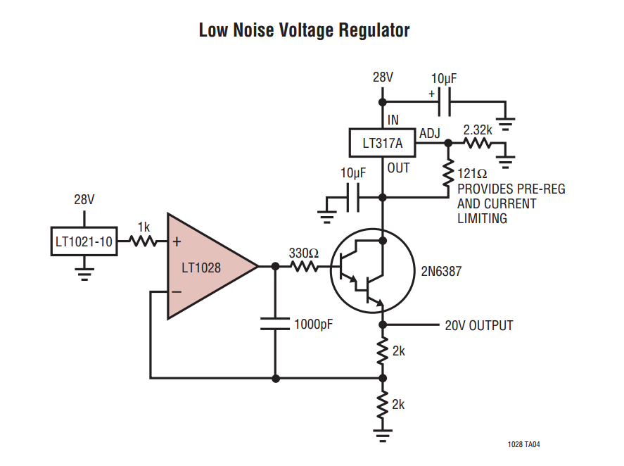

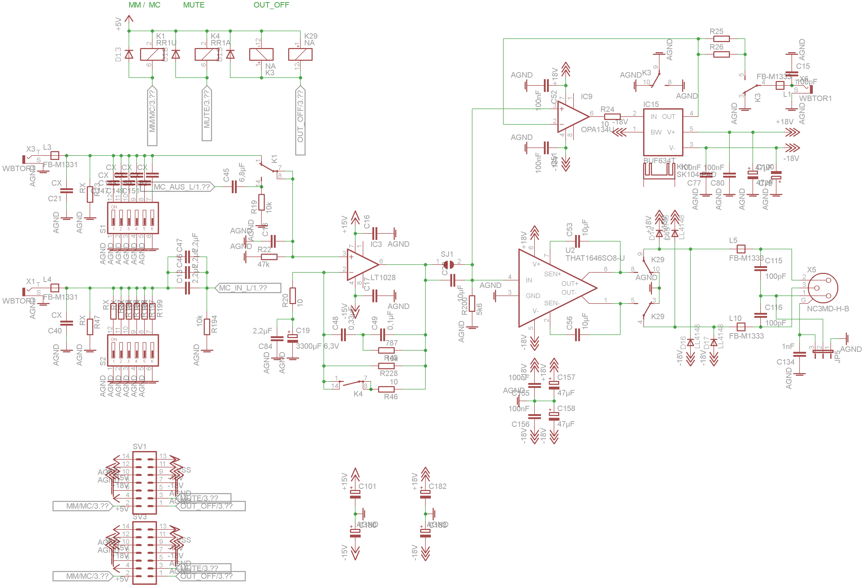

von Jan K. (Gast)
>Ich biete weniger.  220pV / sqrt(Hz).
>0.1 Hz - 1 MHz, 20/40/60/80 dB gain.
>20 gemittelte ADA4898.
Beeindruckend und von der Verstärkung perfekt um von MC auf MM Pegel zu
kommen, danke fürs verlinken! Ich würde das mit der angehängten
Schaltung aufbauen, es ist im Grunde nur die MM-Entzerrschaltung aus dem
DB des LT1028 (der vermutlich mit LT1115 bestückt wird) mit C19/C84
zusätzlich um den Offset zu reduzieren. K4 dient als Mute und ist ein
REED Relais, K1 schaltet zwischen MM und MC Eingang um.
Für die Versorgung des MC Teils gibt das Datenblatt vom LT1028 was
schönes her, (siehe Anhang) Batterien sind in meinem Fall unschön. Die
Schaltung 2x aufgebaut (mit 2N6667 / LM337 im Negativteil) und auf 2x5V
am Ausgang umgebaut. (also ohne den Spannungsteiler dafür mit LT1021-5)
Gruß,
Jan
von Mani W. (e-doc)
Superrauscharmer MD/MC Verstärker...
Muss ja nicht wieder wegen Urheberrechten gelöscht werden, da
Elektor aus dem Jahre 1982, außerdem sind die Bauanleitungen
für Hobbyelektroniker gedacht, also unsere Leute hier...

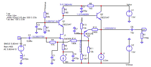

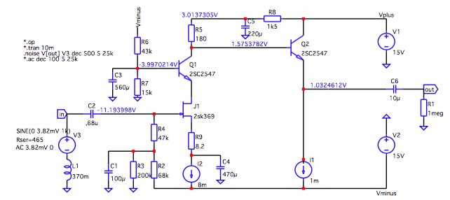

von Michael M. (michaelm)
Moin,
der letzte Beitrag schon ca. ein Jahr her, jedoch habe ich das gleiche
Thema auf dem Tisch...
Jan K. schrieb:
> Der ist (=2SK369, Anm. von mir) leider abgekündigt vom Hersteller,
> Vielleicht stattdessen....
Der 2SK369 ist heute immer noch durchaus gut erhältlich, trotz
Abkündigung (?). "Kann besser" als der viel gelobte 2SK170, was das
Rauschen angeht und nicht ganz so sensibel, was den Quell-R angeht.
Einziges Handycap: Die Kapazitäten, gut doppelt so viel. :-(
Aber er kann mit einer horrenden Steilheit aufwarten (min. 25mS - typ.
40mS!!)
Im Zuge meiner Recherchen bin ich genauso auf den LT1115 gestoßen.
Weiterhin -als echt rauscharmer BJT- sehr empfehlenswert der 2SC2545/6/7
(da kann der BC550 wohl "einpacken"...).
Der LT1115 mag nun mal lt. D-Bl. geringe Quell-Widerstände = wenige zig
Ohm  sehen, was bei einem MM-VV im Vergleich zum MC-VV naturgemäß nicht
gegeben ist.
Außerdem sollte das MM-System (bis auf wenige Ausnahmen) wirklich mit
47k und der geforderten Kapaz. abgeschlossen sein, sonst verbiegt man
ihm/sich den Frequenzgang. Leider gibt es dazu m.W. kaum Infos im Netz.
Der reine gleichstrommäßige Ri ist nicht wirklich alleine maßgebend.
Meine Schlüsse (für mein Vorhaben =MM-VV):
Vor dem LT1115 ein JFET/BJT-Imp.-Wandler mit 2SK369BL in S-Sch. +
2SC2546D  als E-Folger, zusammen auf ca. 20dB gegengekoppelt.
Dann hat der eigentliche "Haupt-Verstärker" LT1115 mit der
RIAA-Korrektur genügend/mehr Reserven, weil er ebenfalls mit etwas
gebremsten Schaum gefahren werden kann UND er sieht eine schön
niederohmige Quelle.
Bei Einsatz als MC-VV JEDENFALLS nur einen BJT (2SC2545) als E-Folger
(leider dann mit v = ca. 1) mit KSQ einsetzen, passt alleine viel besser
zu der gering(er)en MC-Quell-impedanz.
Natürlich bringt eine Parallel-Schaltung von Transen (meist) noch
gewisse Vorteile, m.E. aber oft wirklich nur noch messbar. Ob der
Aufwand (konstruktiv und monetär) wirklich lohnt? Das sind dann die
letzten 10-20% Perfektion, die üblicherweise bis zu 80-100% mehr Kosten
verursachen... ;-)

Ich hatte den MC RIAA Vorverstärker mit dem LT1115 gebaut. Das Rauschen
war zuerst nicht mein primäres Problem, sondern das Brummen. Die
Versorgungsspannung habe ich ziemlich sauber hinbekommen, die
Brummspannung bewegte sich gegen 1mV, also für einen LT1115
bedeutungslos. Die Gestaltung des Layouts war auch nach den Regeln
vernünftig ausgeführt, zentraler Massepunkt am Eingang des
Vorverstärkers. Ach ja, jeder Kanal hat seine eigene Spannungsquelle
erhalten.
Als Messverstärker habe ich beide Kanäle in Reihe geschaltet, d.h.
maximal 120 dB bei 10 Hz. Die eigentliche Verstärkerstufe wurde durch
ein HF-Gehäuse geschirmt.
Daten je Kanal:
     Verstärkung bei 50 Hz, 56,9 dB,  700 fach
max. Verstärkung bei  9 Hz, 60,0 dB, 1000 fach
Zur Messung wurden die beiden Kanäle in Reihe geschaltet.
     Verstärkung bei 50 Hz, 113,8 dB,  490k fach
max. Verstärkung bei  9 Hz, 120,0 dB, 1000k fach
Mein MC-System wird zwar mit 47K abgeschlossen, hat aber einen ohmschen
Widerstand von 450 Ohm.
Also den Brumm bekam ich durch diverse Abschirmungen herunter bis um die
50-60 mVeff. Da war noch so etwas wie ein 50 Hz / 100 Hz Brummen
auszumachen. Letztlich konnte ich die Störspannung auf um die 30 mVeff
senken. Diese Spannungsverläufe kann man als niederfrequentes Rauschen
bezeichnen.
Gut, der "Messverstärker" hat die bekannte RIAA - Kennlinie. Zwischen 50
Hz und 10 Hz liefert der Verstärker noch ein paar dB mehr. Das darf man
nicht vergessen. Andererseits mindert die RIAA - Kennlinie von sich aus
den Rauschabstand für die höheren Frequenzbereiche, die gerade dem Ohr
unangenehm auffallen.
Jedenfalls habe ich nach LTspice für den Bereich 20 Hz - 20 KHz ein
Rauschen von 34,9 µV je Stufe errechnet. Das kommt mit der zweiten Stufe
(1000 fach) dem gemessenen Wert von 30 mVeff recht nahe.
Nur, ich konnte mit dem Oszi kein höherfrequentes Rauschen sehen. Dies
hatte mich doch Anfangs verunsichert. Erst als mir klar wurde, dass die
RIAA - Kennlinie dazu beiträgt war meine Welt wieder in Ordnung.
Fazit: Beim MM-System auf sehr gute HF-Abschirmung achten! Alu genügt
nicht.
mfg klaus
Hallo Klaus und Arno,
danke für die Anmerkungen, Hinweise und Kritik.
Hatte die Woche voll, zum "guten" Schluss durfte ich vorgestern noch
meinen Rechner kpl. wieder aus dem Nirvana holen. :-(
Nach meinem (allerersten! ;-) ) Einführungs-Tag in LT-Spice liegt im
Anhang meine quasi erste Idee.
ArnoR schrieb:
> Dann fließt aber ein sehr großer Strom durch den Emitterfolger,....
In meiner Schaltung fließen im E-Folger 0,7mA (schon auf den 2SC
zugeschnitten), nicht mehr und nicht weniger. Irgendwo scheint da ein
Missverständnis gewesen zu sein? -> siehe Schaltbild, Bilder sagen mehr
als Worte.
> ...weil der Sourcewiderstand des 2SK369 ja nur im Ohm-Bereich
> liegen darf.
Gibst Du mir (als selten-Hobby-Elektronikbastler) bitte eine plausible
Erklärung dafür? Lt. D-Bl. 2SK369 sehe ich die Notwendigkeit nicht?
Nun suche ich die Model-Par. von meinem Wunsch-Trans (der 2SK war ja
leicht)
2SC 2547D. Dann üben, diese in LT-S. einzubetten, Stromspiegel
dazubauen, danach Rausch-Simus machen und das Eingangsnetzwerk am FET
rausch-optimieren..... Man hat ja sonst nix zu tun. :-)
von ArnoR (Gast)
Ja, ich ging unter Berücksichtigung meines Hinweises oben zum
npn-Emitterfolger und bei dem Einsatz eines 2SK369 von einer anderen
Schaltung aus, bei der die Verstärkung durch ein Widerstandsverhältnis
(mittels Source-Widerstand) eingestellt wird. Da das Rauschen des
Source-Widerstandes voll ins Eingangsrauschen eingeht, macht man den so
klein wie möglich (z.B. 5R). Dann erhält man für Vu=20dB einen
Gegenkopplungswiderstand von 45R und insgesamt 50R.
In deiner vollkommen anderen Schaltung ist die Steilheit des JFet zu
klein für sowas. Außerdem ist in deiner Schaltung die Verstärkung wegen
R8 vom Quellwiderstand abhängig.
Update:
Nach der ersten Idee mit 1x FET + 1x BFT-E-Folger habe ich z.B. eine
reine BJT-Cascode probiert. Das Rauschen war (bei Quell-R = 47k) nicht
in den Griff zu bekommen (kann aber auch an mir u. meiner zu geringen
Erfahrung liegen). :-(
Raus kam am WE dann die obigen beiden: Eine Version mit dem
Rausch-47k-Abschluss und heute Nacht eine mit aktiver Last anstelle des
47k, die gefällt mir besser.
Ich habe mich damit dann auch von 0V DC am Ausgang verabschiedet, ebenso
von der GK über alles...
Total verwirrt mich das Rauschen über die gesamte simul. BB der
beiden.... total gegensätzlich.
Offene Fragen:
Wie genau simulierrt LT-Spice, habt ihr Erfahrung dazu?
Hat die Spannungsquelle wirklich auch ein (nicht unerhebliches)
Rauschen?
Stimmt meine Ersatzschaltung für das MM-TA-System überhaupt?
Wie simuliert LT-S. das Rauschen, wenn in den Modellen dafür gar keine
Parameter-Einträge sind?
Leider fehlen die bei meinem Wunsch-BJT 2SC2547 auch...
Der SK369 ist leider !! der lauteste in der Schaltung, obwohl das D-Bl.
anderes verspricht. Wo ist der Fehler oder ist das Design zu besch...?
Weitere Verwirrung:
Der R14(180k = akt. Last) sollte lt. Literatur 4-5mal so groß sein. Dann
habe ich aber wieder deutliche Geräusche @ > 1kHz.
Bei <100Hz weicht leider die die Phase zwischen In und Out um bis zu 30°
(@5Hz) ab, wohl wg. meinem 10Hz-TP am Eingang.
Wie ist die bis jetzt erreichte Rauschdichte zu beurteilen (Rechengang
muss ich mir erst aneignen)?
Nach diesem VV (v= ca. 15dB) kommt ja dann noch der LT1115 mit der
RIAA-Korrektur. Bin schon gespannt, wie DAS dann insgesamt aussieht. ^^
Jede Anregung und Kritik ist willkommen.
Sorry für das unaufgeräumte Sch-Bild mit der aktiven Last, hatte noch
keine Zeit. C1 bitte ignorieren, vergessen wegzuschnibbeln. Die
Rausch-Diagramme kann ich auf die Schnelle nicht optisch entzerren.. :-(
Danke Arno für die Erklärung; habe ich inzwischen auch (schmerzlich)
gemerkt...
Grüße
Micha

von ArnoR (Gast)
Schwer zu sagen, da du unsinnigerweise die Ausgangsrauschdichte
geplottet hast. Da steckt noch die Verstärkung und der Frequenzgang der
jeweiligen Schaltung mit drin. Besser wäre es, die Eingangsrauschdichte
zu zeigen.
Ich würde erwarten, dass die Eingangsrauschdichte bei 1kHz bei etwa
1nV/SQRT(Hz) liegt, der 2SK369 und sein Sourcewiderstand haben daran
etwa den gleichen Anteil.
von ArnoR (Gast)
Wie kommst du auf 47k Quellwiderstand?. Der Abschlusswiderstand des
Tonabnehmers (die 47k) ist nicht der Quellwiderstand deiner Schaltung.
Der Tonabnehmer//Abschlusswiderstand ist der Quellwiderstand.
Was macht die "aktive Last" jetzt besser als ein einfacher Widerstand
direkt vom Ausgang zum Gate?
Beide Schaltungen haben immer noch das Problem, dass das Signal am
Arbeitswiderstand des JFet "falschherum" abgenommen wird. Ich denke, du
willst unbedingt deine tollen 2SC2547 in der Schaltung unterbringen.
Dabei übersiehst du aber, dass das Rauschen dieser ziemlich unerheblich
ist, da es erst nach der Signalverstärkung durch den 2SK369 in das
Signal eingetragen wird.
Im Übrigen hast du diesen Thread gekapert, dein Problem hat ja wenig mit
dem Titel und der Diskussion oben zu tun.
von Peter N. (peter_n127)
Jan K. schrieb:
> Hallo,
>>REVOX hat es mit eben einer Latte BC550C gemacht, in einem Seriengerät.
>>Stimmt also auch.
> Darf ich fragen, bei welchem? Ich kenne viele Schaltpläne von Revox aber
> so eine Schaltung habe ich bisher nicht enteckt.
im MC-Pre des B-251/252, je 2 x 2 x 2 BC550/560...
Sorry für das späte OffTopic & Gruß DK1TCP
