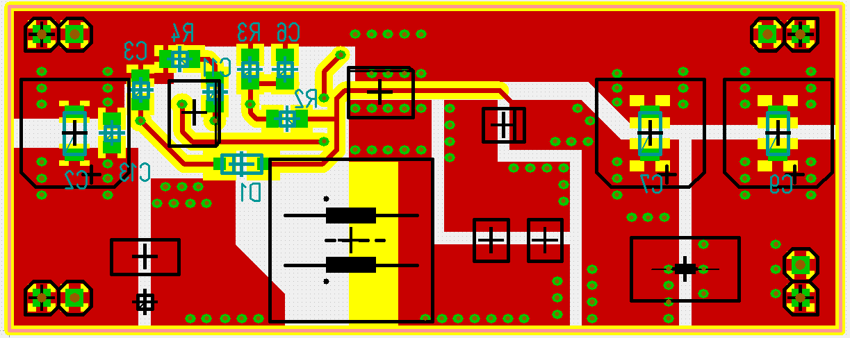

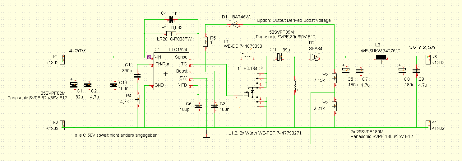

Ich habe einen Buck-Boost Schaltregler in Anlehnung an das Datenblatt
und diverse Beiträge hier im Forum entworfen.
Ich beschäftige mich privat und beruflich seit vielen Jahren mit
Digitalelektronik, meine Kenntnisse im Bereich Schaltregler sind jedoch
begrenzt.
Mir ist bewußt das ein gutes Schaltregler-Design viele Faktoren
berücksichtigen muss, die teilweise auch im Widerspruch zueinander
stehen.
Deswegen wollte ich hier mal meinen Entwurf vorstellen mit der Bitte an
die Experten um Prüfung und Hinweise.
Mir ist klar dass ein Buck-Boost Schaltregler nicht den besten
Wirkungsgrad hat, angesichts des angestrebten Eingangsspannungsbereiches
wäre das aber ok für mich.
Meine Parameter bzw. Ziele sind:
- Eingangsspannung 4-20V (hauptsächlich 16V, aber wenn die Netzspannung
ausfällt sollen ein paar Akkus mit minimal 4V für begrenzte Zeit
einspringen)
- Ausgang 5V / 2,5A max. (momentan ca. 1,5A + Reserve)
- Dauerbetrieb über viele Jahre möglichst ohne Störungen (deshalb habe
ich versucht möglichst hochwertige Bauteile auszuwählen, auf ein paar
Euro kommt es nicht an)
- gut gefilterte Ausgangsspannung (Last: Einplatinencomputer,
Mikrocontroller, Digitalelektronik)
- möglichst kleine Abmessungen der Platine
- kleine Stückzahl (<5)
Das Modul soll in Hutschienengehäusen neben anderer Elektronik zum
Einsatz kommen, deshalb die längliche Bauform.
Momentane Abmessungen 68x25 mm.

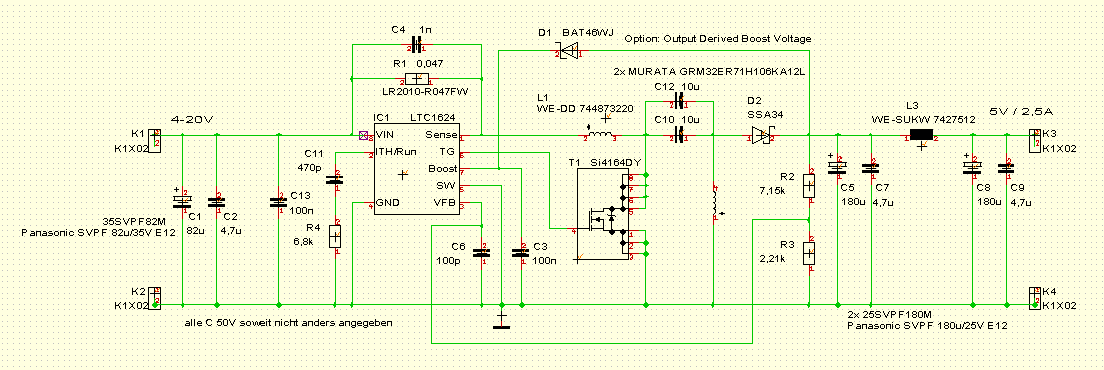

Meine Auswahl der wichtigsten Bauteile im Schaltregler:
Elkos: Panasonic SVPF
Eingang
http://de.farnell.com/panasonic-electronic-components/35svpf82m/alu-elko-82uf-35v-smd/dp/2354811
Koppel-C
http://de.farnell.com/panasonic-electronic-components/50svpf39m/alu-elko-39uf-50v-smd/dp/2354814
Ausgang
http://de.farnell.com/panasonic-electronic-components/25svpf180m/alu-elko-180uf-25v-smd/dp/2354800
Für alle Bauform E12 ausgesucht wegen Robustheit und hohem ripple
current.
MLCC Kondensatoren:
http://de.farnell.com/murata/grm31cr71h475ka12l/kondensator-mlcc-x7r-4-7uf-50v/dp/1735545
Spulen:
http://de.farnell.com/wurth-elektronik/7447798271/spule-1064-bauform-27uh/dp/1800291
Diode:
http://de.farnell.com/vishay-semiconductor/vs-mbrs360trpbf/schottky-diode-3a-60v/dp/9101276
Mosfet:
http://de.farnell.com/international-rectifier/si4410dytrpbf/mosfet-n-kanal-30v-10a-8soic/dp/2097997
Ausgangsfilter:
http://de.farnell.com/wurth-elektronik/7427512/ferrit-perles-smd-5-loch/dp/1635783

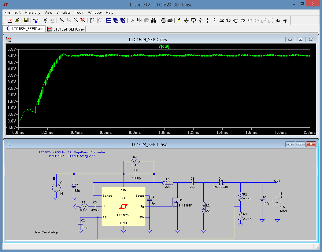

Wenn ich das ganze aufgebaut habe könnte ich hier Messwerte zum
Wirkungsgrad über verschiedene Eingangsspannungen und Ausgangstöme sowie
von der Restwelligkeit posten.
Mit der Option "Output Derived Boost Voltage" plane ich ebenfalls eine
Messung in welchem Maße diese den Wirkungsgrad verbessert.

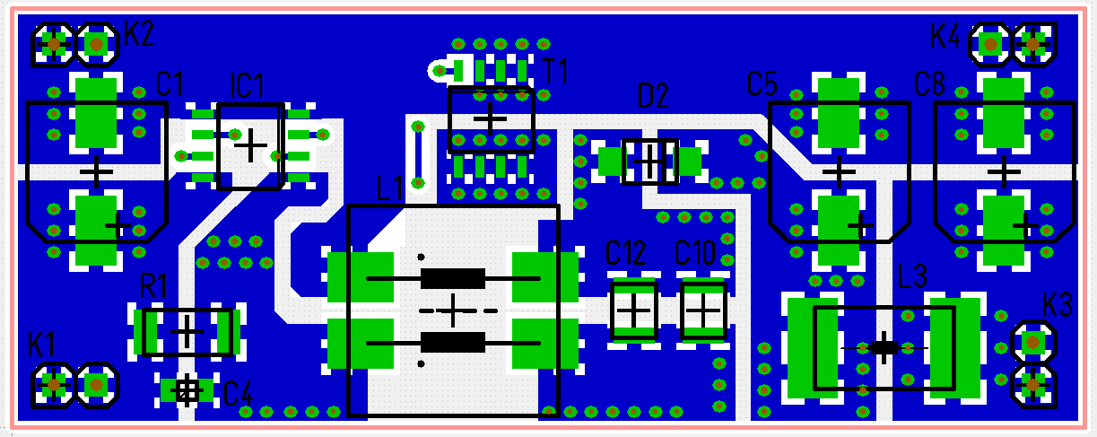

Zusätzlich zur Bitte um allgemeine Hinweise habe ich folgende konkrete
Fragen:

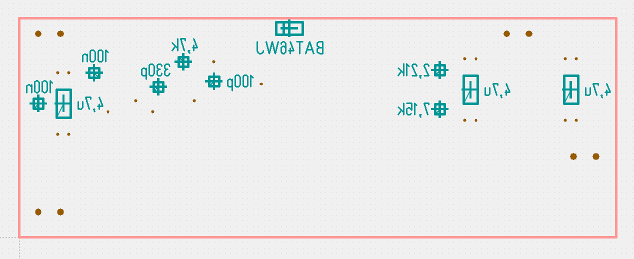

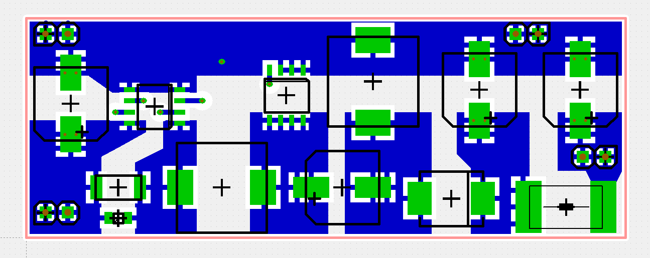

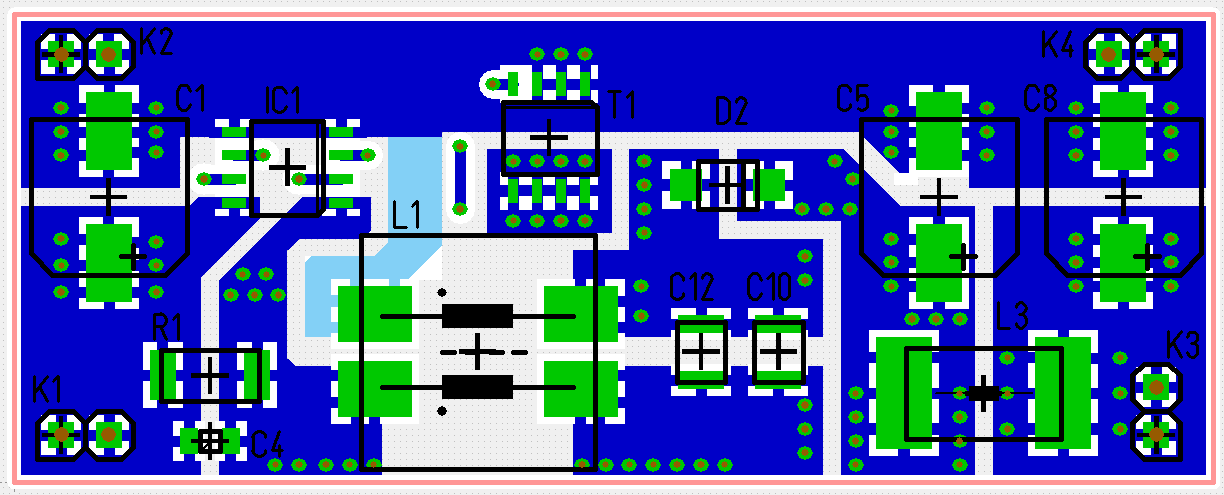

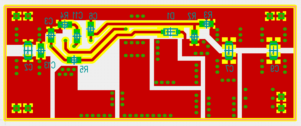

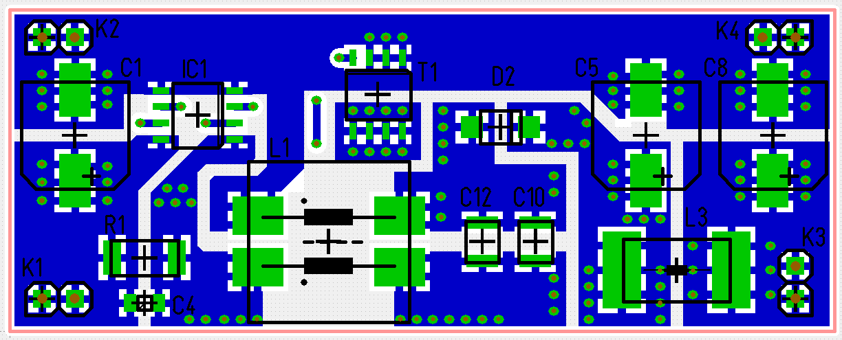

1. Ist das Layout so ok?
2. C2, 7, 9 keram. MLCC 4,7u parallel zu den Elkos, ist das ok so? Ich
habe mehrfach gelesen dass eine solche Parallelschaltung empfohlen wird.
3. C6 100p Platzierung, eher nahe am Widerstands-Teiler oder direkt am
LTC1624?
4. Ein Teil der Verluste wird verursacht durch den Spannungsabfall an
D2, MBRS360. Gäbe es da eine noch bessere Wahl mit kleinerer
Durchlassspannung?

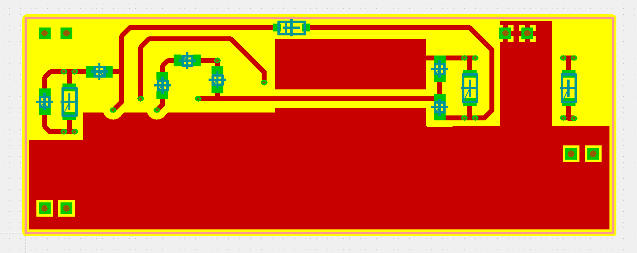

5. Massefläche auf Unterseite, dazu habe ich widersprüchliche Meinungen
gelesen, u.a. wegen möglicher Störabstrahlung. Soll ich die Unterseite
mit der dargestellten Massefläche versehen oder ganz darauf verzichten?
Vielen Dank im Voraus für Eure Hilfe.
Grüße Tom
von Hans (Gast)
Jetzt nurn nen Schnellschuss, aber guck dir nochmal die Pinbelegung
an...ich meine mich zu erinnern das der SW der Output ist...nicht Sense
von Tom S. (year2525)
Hallo Hans,
bei einem Buck-Boost (Sepic) Schaltregler ist die LTC1624 Beschaltung
anders, siehe Datenblatt Seite 15. SW hängt in diesem Fall an Masse. Die
Schaltung sollte so korret sein.
http://www.farnell.com/datasheets/1713911.pdf
Grüße Tom

Vgl. mal hiermit
http://www.lothar-miller.de/s9y/categories/40-Layout-Schaltregler

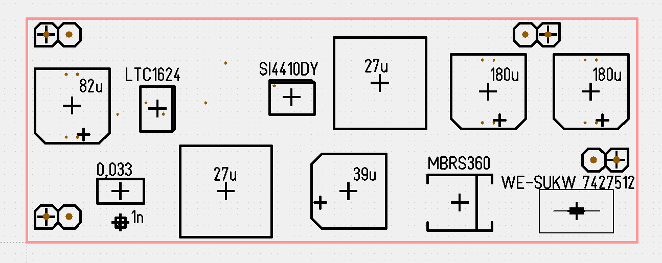

Sonst halt wie immer: Keine Massefläche unter der Spule (bzw. vom
schaltenden Ausgang bis Spule)
PS: Wenn du bei Layout_oben noch die Bauteilenamen einblendest, gucken
sicher mehr Leute mal drüber. Ist halt anstrengend immer zwischen drei
bis vier Bildern zu wechseln.

OS-CONs sind recht resistent was das Altern angeht - dennoch könnte man
bzgl. Wärmeentwicklung und Wirkungsgrad FET und Diode ein wenig pimpen;
es gibt im PowerPak-So8 Gehäuse mit geringeren Rds-Werte (SiR404DP zB)
und Dioden mit geringerem Vf (zB VS-MBRS130L-M3).
Gut von Hand zu löten, wenn man die Pads seitlich weiter rauszieht und
für den Kolben zugänglich macht.
Stromführung und GND-Layer: 2.5A ist wahrscheinlich keine böse Größe.
Rechtsseitig des Schaltreglers gehts alleinig darum, den Strom
weiterzutragen, sodass ich wenig Nutzen in einem ungenutzten Masse-Layer
auf der Unterseite sehe. Diese Fläche könnte man auch für die
stromtragenden Signale nutzen.
Polygone auf dem TOP-Layer können soweit aneinenader angrenzen, wie das
Fertigungsverfahren dies erlaubt - wozu der 3mm-Spalt?

von Alexx (Gast)
Bei SEPIC-Wandlern nutzt man gekoppelte Induktivitäten, wegen besserer
Eigenschaften. Also L1 und L2 als Doppeldrossel. Bei Würth, Digikey
(oder dem allseits beliebten Schrottvermarkter) kucken...
von Hans (Gast)
Wollte ich auch erst schreiben, hab aber nochmal ins Datenblatt geguckt
und da steht explizit drin das es auch mit Einzelnen genauso gut geht.
von Alfred B. (alfred_b979)
Hans schrieb:
> Datenblatt
Hä? Wieso denn? Ich dachte, ganz allgemein bei Sepics (oder z.B. auch
beim Tesla "True Bridgeless") sei es besser (Ripple), die Induktivitäten
zu koppeln. Als "topologischer Vorteil" halt, unabhängig von
Datenblättern.
Hab ich falsch gelesen?
von Hans (Gast)
"The two inductors L1 and L2 can be
independent but also can be wound on the same core since
identical voltages are applied to L1 and L2 throughout the
switching cycle. By making L1 = L2 and wound on the
same core the input ripple is reduced along with cost and
size. All SEPIC applications information that follows
assumes L1 = L2 = L."
Ich nahm halt an das der Ripple so für ihn Ok ist.
Ach so. Gut, dann haben wir beide recht. Also, ich habe mir gemerkt:
Wenn man ohne viel Aufwand kann, sollte man aus Kosten- und Platzgründen
(der Kern würde ja durch diese "Ripple Cancellation" viel weniger
ausgesteuert, und könnte daher zusätzlich zur Ersparnis eines Zweitkerns
vermutlich auch noch kleiner ausfallen), sowie zwecks evtl.
Filterersparnis, gekoppelte Spulen nehmen. Oder? Wenn das so stimmt,
dann freut es mich, im Kopf keinen Unsinn abgespeichert zu haben.

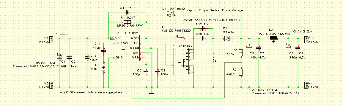

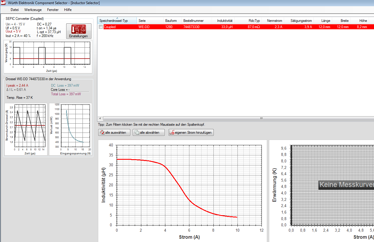

Wow, in der kurzen Zeit schon so viele Hinweise, vielen Dank!
@Hans, @Alexx
Danke für die Hinweise wegen Massefläche unter der Spule sowie
gekoppelte Induktivität.
Ich hatte das im Datenblatt auch gelesen mit der Kopplung, aber mir
nicht so viel Gedanken gemacht. Nachdem ich jetzt etwas mehr gelesen
habe, u.a. das
http://www.we-online.de/web/de/index.php/show/media/07_electronic_components/toolbox_1/product_training/PPT_Digikey_Coupled_Inductors_for_SEPIC_Converters_updated.pdf
werde ich wohl eine gekoppelte Spule einsetzen, Auswahl ist auch schon
getroffen:
Würth Component Selector siehe Anhang
ergibt dann diese hier
http://de.farnell.com/wurth-elektronik/744873330/inductor-dd-1280-33uh-20-2-25a/dp/1869706

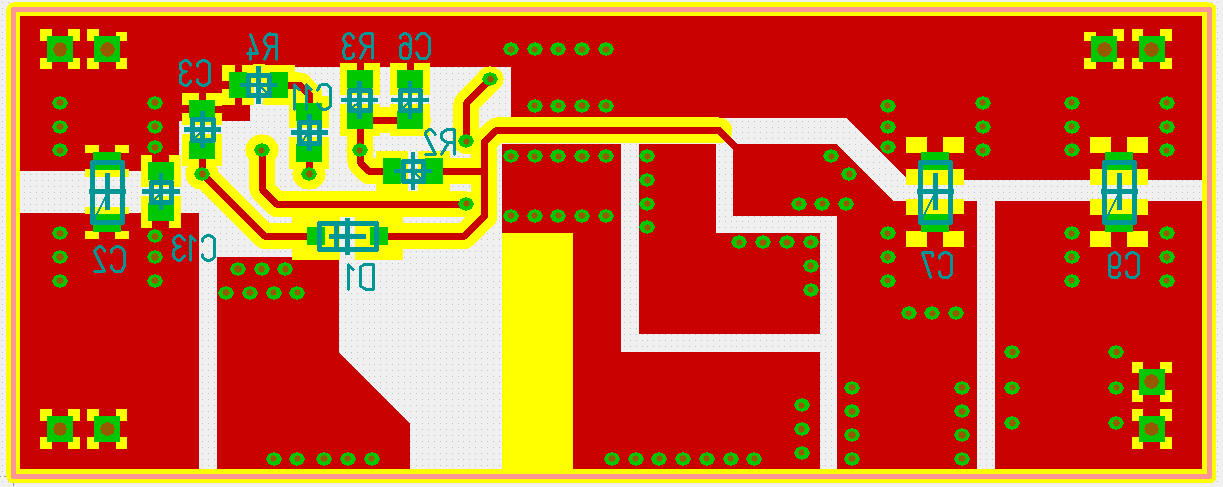

Ich werde also mit der neuen Spule ein Redesign machen und
wahrscheinlich morgen hier einstellen.
@Robert
Vielen Dank für die zahlreichen Anregungen. Den Mosfet werde ich
überlegen einzusetzen, die von Dir genannte Diode hat aber m.E. etwas
wenig Strombelastbarkeit für meine Parameter. Die Polygone auf dem
Top-Layer werde ich enger zusammenrücken.
Ausserdem schreibst Du u.a. "sodass ich wenig Nutzen in einem
ungenutzten Masse-Layer auf der Unterseite sehe. Diese Fläche könnte man
auch für die stromtragenden Signale nutzen."
Prinzipiell ja, aber in meinem Design passiert die ganze
Stromübertragung ja auf dem Top-Layer, ich sehe nicht wie ich den
Bottom-Layer dafür heranziehen könnte? Also sollte ich komplett auf die
Massefläche im Bottom-Layer verzichten?
Grüße Tom
Nein, bitte nochmal genauer lesen, wo genau er der Ansicht ist, auf ein
"weiter durch gehen" der Massefläche verzichten zu können.

Pardon - das Auswählen der Diode war wohl ein wenig schnellspritzig ...
nebenbei auf der Abbeid.
http://www.vishay.com/docs/88986/ss3p4l.pdf müsste es tun. Primär wollt
ich drauf hinweisen, durch welche Größen der beiden aktiven Elemente
Wärmeenergie eingespart werden kann; nämlich Rds beim FET und Vf bei der
Diode.
Im Bereich deines Reglers gibts es ja ein paar Signale, die einen
Bottom-GND-Layer für die Rückführung des Signalstromes nutzen können und
dies auch tun.
Rechtsseitig vom Schaltregler hast du nur noch die Signale, die den
Strom führen und zwar Deine Ausgangsspannung "unten" (bei Draufsicht auf
Layout_oben.png) (Strom geht von links nach rechts) rechtsseitig der
Platine wird dann der Verbraucher angeschlossen und um die Stromschleife
zu schließen, fließt der Strom nachdem er durch den Verbraucher durch
is, im "oberen Teil" (bei Draufsicht auf Layout_oben.png) zurück (von
rechts nach links).
Das tut er an besagter Stelle egal, ob du das GND-Signal auf den
gesamten BOTTOM-Layer pinselst, oder nur im "oberen" Bereich.
Hier könnte man den nutzbaren Kupferquerschnitt für den ebenfalls
stromtragenden Ausgangs-Signal-Pfad (unterer Teil der Platine) erhöhen,
indem man den TOP-Layer nochmal auf den BOTTOM-Layer abbildet und mit
Vias flächig verbindet.
^^Kann man machen - muss man nicht machen. 2.5A bei 35um Kupferdicke
macht nicht groß warm:
http://www.pcb-pool.com/download/spezifikation/deu_cmso001_strombelastbarkeit.pdf
Außerdem: C7 und C9 sind Deine LowESR/ESL-Kameraden; denen könnte man
noch mehr Vias für die Kontaktierung spendieren, damit sie besser zum
Einsatz kommen.
vielen Dank an Alfred, Robert und Lothar für die weiteren Hinweise.
Ich habe jetzt wie geschrieben die gekoppelte Spule im Einsatz und route
auch den Bottom Layer jetzt als zusätzliches Abbild des Top-Layers für
die stromtragenden Pfade, unter Einsatz von extra Vias, so wie im
Beitrag von Robert geschrieben.
Aus Zeitgründen wird das noch ein paar Tage dauern, aber ich denke Ende
der Woche stelle ich das neue Layout nochmal hier vor.
Danke & Grüße,
Tom
dank der zahlreichen Hinweise habe ich meine Bauteilauswahl sowie das
Layout überarbeitet. Die wichtigsten Änderungen gegenüber meinem ersten
Post oben sind:
- Einsatz einer gekoppelten Spule, Dank an Alexx
- Mosfet mit geringerem Rdson (typ. 3 statt 15 mOhm), Dank an Robert
- Diode mit geringerer Durchlaßspannung (@3A 460mV statt 570mV), Dank an
Robert
- zusätzliche stromtragende Pfade im Bottom-Layer
Momentane Abmessungen 64x25 mm.
Bauteile
Eingang
Koppel-C
Ausgang
Für alle Bauform E12 ausgesucht wegen Robustheit und hohem zulässigen
ripple current.
MLCC Kondensatoren:
Spule:
Diode:
http://de.farnell.com/vishay-semiconductor/ssa34-e3-61t/gleichrichterdiode-3a-40v-do-214ac/dp/2101198
Mosfet:
http://de.farnell.com/vishay-siliconix/si4164dy-t1-ge3/mosfet-n-kanal-30v-r0026-30a-soic/dp/2335304
Ausgangsfilter:
Ein Teil meiner Fragen vom ersten Post sind beantwortet, 3 davon möchte
ich aber doch noch mal explizit stellen:
2. C2, 7, 9 keram. MLCC 4,7u parallel zu den Elkos, ist das ok so und
sind die richtigen ausgewählt? Ich habe mehrfach gelesen dass eine
3. C6 100p Platzierung, eher nahe am Widerstands-Teiler (rechts auf der
Platine) oder direkt am LTC1624 (links auf der Platine), oder völlig
egal?
Vielen Dank für Eure Hilfe.
Grüße Tom

Edit zur Schaltung:
Der Text "L1,2: 2x Würth..." ist obsolet und gehört gelöscht.
@Sascha: siehe ersten Post, Parameter bzw. Ziele
Grüße Tom
von Sascha (Gast)
Dachte ich mir schon dass 4V ein seltener Fall sein wird. Daher wäre die
normale Buck-Boost Topologie (siehe MC34063 Datenblatt) besser gewesen.
Und auch bezüglich Layout und Bauteilen einfacher.
Weiterhin kann man das dann mittels H-Brücke direkt als Synchronwandler
aufbauen.
Der SEPIC hat einen Vorteil, dass die Eingangsspannung niedriger und
höher als die Ausgangsspannung sein darf.
Layout, Bauteile und Wirkungsgrad zählen zu den Nachteilen.
Aber schön dass du das hinbekommen hast, ich hab bisher um SEPIC und Cuk
immer einen Bogen gemacht.
von Robert T. (tillule)
@T1,D2:
da ginge noch mehr, aber Du willst wahrscheinlich bei vertrauten
Gehäusen bleiben, daher ist der Punkt abgehakt.
@Blockkondensatoren:
man will den Ripple auffangen und nimmt (wenn ich die Materie richtig
verstanden habe,) gerne Elkos für das Grobe und Kerkos für das Feine.
Die OS-CON-Elkos haben einen attraktiv geringen ESR, der nahezu an
Kerkos herankommt, wenn man aber ESR pro Fläche beschaut, verlieren sie
das Rennen. Dann bremst nicht nur der ESR die Spannungsspitzen dabei
aus, in den Kondensator zu fließen, sondern auch die ESL bestimmt wie
groß die Stromänderung pro Zeit in den Kondensator sein darf.
Diesbezüglich sind (laut Hören-Sagen - das DB schweigt sich aus) die
OS-CONs Elko-typisch weit schlechter als Kerkos.
Daher zuerst den Kerko so dicht wie möglich ran, dann erst um den Elko
kümmern.
Zu den Werten bleibt noch zu erwähnen, dass Kerkos an Kapazität
verlieren, wenn man sie mit einem hohen Gleichstromanteil betreibt.
Gute Kerkos halten ca. 40% ihrer Kapazität, wenn man die Nennspannung
voll ausschöpft. Heisst für deinen C2, dass wahrscheinlich ca. 70-80%
der Nennkapazität bei 16V übrif bleibt.
Irgendwo im Netz findet man Kurven - ist bei den maximal 20V
Eingangsspannung wieder nicht so relevant, aber wollt die Eigenheit der
Kerkos erwähnt wissen.
@Pads:
No Thermals: Deine Polygone kontaktieren Pads derzeit über schmale
Stege. Das vereinfacht das Löten ein wenig, weil man nicht die ganze
Kupferfläche auf Temperatur bringen muss, sondern das Pad ein wenig
entkoppelt ist.
Bei Schaltwandlern will man Strom und nicht selten auch Temperatur über
die Polygone führen und für beides sind Thermals scheise.
Wie schon geschrieben, glaube ich wäre Deine erste Version der Schaltung
auch schon gelaufen ... man kann einen Aufsatz immer nochmal schreiben
und wird ein wenig Feintuning gewinnen, aber iwann will man ja auch
veröffentlichen.
Wenn noch nicht passiert, würd ich die Schaltung mit gewählten Werten in
LT-Spice simulieren, wenn dort alles im Rahmen läuft, kann der
Kupferschmied die Platine zurechthämmern.
Bonne Chance
Robert
edit:
>egal?
Nahe an den Vfb-Pin, da so die Störungen auf dem Weg dorthin mit
weggefiltert werden können.
>egal?
Noch hübscher wäre, das Signal hinter D2 in Richtung Controller zu
führen und dann erst auf den Spannungsteiler (R2/R3) zu geben (C
hintendran), da ein kleineres Signal prozentual zur Amplitude mehr
Störungen einfängt.
Das ist ein Punkt, den ich noch nicht so recht verstanden habe. Da geht
es zum einen um Kapazitäten (Masse unter Spulenanschlußpad =
Kondensator), aber auch um das Elektromagnetische Feld, welches die
Spule um sich rotzt.
>3. keine Leitung und auch keine Massefläche unter der Spule. Denn sonst koppelt
>das Magnetfeld der Spule in die Leiterbahn oder die Masse ein und induziert dort
>Störströme.
(Steht in Lothar Millers Tutorial)
Gleiches müßte auch bei Dir passieren - bei der Masse stört's gewiss;
wie weit nun die anderen Signale unter Deiner Spule empfindlich sind,
weiß ich nicht. Ohne komplett zu verstehen, warum was wie ist, würde ich
die Welt unter der Spule (mit Ausnahme der Pads) naggisch lassen.
von Sascha (Gast)
Eine SMD-Spule ist letzten Endes eine Zylinderspule die hochkant auf dem
PCB steht. Magnetfeld um eine Zylinderspule ist bekannt nehme ich an.
Geht das Feld also mitten durch das PCB durch...wenn man es lässt. Wenn
da Metall ist, werden Ströme induziert.
Die induzierten Ströme auf der einen Seite und wahrscheinlich ein
gestörtes Magnetfeld auf der anderen.
Gibt auch SMD-Spulen, die um eine horizontale Achse gewickelt sind -
gilt dann gleiches?
Die magnetische Flussdichte ist in der Rotationsachse am dichtesten,
daher wahrscheinlich gleicher Effekt in abgeschwächt.
@Robert
T1, D2
ja genau, Du hast mich da mit Deinen Vorschlägen auf den richtigen Pfad
gebracht, ich habe dann selber noch mal etwas gesucht um Rds und Vf
herunterzukommen.
Danke für die Ausführungen über die Blockkondensatoren. Das bringt
weitere Klarheit für mich.
Außerdem war der Hinweis mit LT-Spice gut, ich kannte das zwar von
früher, habe es aber lange nicht eingesetzt. Durch die Simulation habe
ich einen Überschwinger auf ca. 6V beobachten können, k.A. ob der in der
Realität auch aufgetreten wäre. Ich habe jetzt ein paar Bauelemente
wertmäßig optimiert, z.B. habe ich die Spulen von 33u auf 22u
verringert, was die Regelung wohl etwas schneller macht, außerdem habe
ich den Koppel-C verringert und plane für diesen keinen Elko mehr
sondern 2x MLCC in Parallel.
http://de.farnell.com/murata/grm32er71h106ka12l/kondensator-mlcc-x7r-10uf-50v/dp/2362133
Die Idee mit der Signalverlagerung für den Spannungsteiler ist gut, habe
ich umgesetzt.
Die Flächen unter der Spule habe ich so gut es ging wegrationalisiert.
Wurde ja auch schon am Anfang des Threads geschrieben, ich hatte das nur
wegen dem Einbringen der extra Strompfade im Bottom-Layer wieder aus den
Augen verloren.
Hier mein geänderter Entwurf, ich hoffe der wird immer besser :)
Allerdings will ich auch mal zum Ende kommen und plane in den nächsten
Tagen die Platine zu beauftragen.
Danke Euch allen für die vielen guten Hinweise. Wenn das Ding laufen
sollte werde ich auf jeden Fall noch Werte zum Wirkungsgrad einstellen.
Grüße Tom
Thermal Pads vllt. noch wegmachen im Strompfad
Ja, das mit den Thermal pads ist mir klar, ich wollte aus Gründen des
Lötens nur nicht ganz darauf verzichten.
Werde die Bahnen in den Pads noch etwas breiter machen, z.B. 4x bzw. 6x
1mm Bahnen pro Pad.
Ich hoffe das diese Maßnahme gegenüber einem Design mit Nicht-Thermal
Pads annehmbar ist, wobei der Nachweis über den Unterschied vermutlich
schwer ist. Zumindest von Strom her sollten 4x 1mm Bahn definitiv
reichen. Für die Wärme schwer zu sagen, aber ich erwarte keine allzu
große Wärmeentwicklung.
Grüße Tom
Ich glaube Du erkennst das an meinen ca. 1mm Abständen zwischen den
stromtragenden Flächen unten und oben :) Ja, besonders bei den Abständen
mag ich es einen Tick größer als die Technologie hergeben würde.
Habe jetzt noch ein kleines Redesign gemacht um die Thermalpads etwas
breiter anzubinden, stelle ich wahrscheinlich morgen noch mal hier ein.
Ansonsten werde ich bald bestellen, aber mit 8 AT + Bestückung + Test
sowie meiner begrenzten Zeit wird es Ergebnisse nicht vor Mitte März
geben.

Zum einen und zum andren sind deine Feedback-Signalleitungen (die nicht
stromführenden) auf dem Bottom-Layer recht grobmotorisch zu Ungunsten
der GND-Anbindung an die Induktivität (Massefläche unter der Spule &
Polygonbreite der GND-Anbindung recht geizig).
Manchmal ist grobmotorisches Spacing (Trace2Trace & Part2Part) nur
unbequem und manchmal schränkt es die Funktion ein.
Völligst io, sich an das "Mögliche" (ist wahrscheinlich eine sehr
relative Größe) erstmal ranzutasten und die Schwelle nicht überschreiten
zu wollen.
>geben.
Wollte nicht unter Druck setzen, nur Interesse äußern. Mein DCDC-Projekt
geht erheblich langsamer voran.
Lieben Gruß
Um das richtig zu verstehen, meinst Du ich soll für die Feedback- und
Gatesignale unten eine kleinerer Breite nehmen und damit versuchen, die
hellblau eingezeichnete Massefläche breiter zu machen?
Die Signalflächen unter der Spule habe ich schon so weit reduziert wie
das im jetzigen Layout für mich möglich war. Ich könnte wahrscheinlich
die Spule etwas nach rechts rücken um die Masseanbindung zu vergrößern.
Allerdings schiebt das die Drain Fläche unten wieder weiter unter die
Spule...
Die markierte Signalverbindung ist ein wenig unglücklich finde ich.
Spule nach rechts. Dann könnte man das GND-Signal linksseitig rausziehn
und hätte weniger bis kein Signal unter der Spule (Spule nur in
Padrichtung kontaktieren). Und wenn die Ausrede kein Platz ist, dann
würde ich die Bauteile in wenig mehr zusammen schubsen.
@Leiterbahnbreite/-spacing:
Wenn man nun seine stromtragenden Signale als Polygon ausbildet und
diese auf beiden Layern hat, bleibt idR keine Fläche mehr für nicht
stromtragende Signale - nennen wir sie mal pauschal Feedback-Signale.
Also müssen diese Feedback-Signale (idR. auf einem Layer) durch
stromführende Polygon-Signale durchgeroutet werden.
Wenn ich nun 1mm Spacing von Trace2Trace wähle, versemmel ich mir ein
wenig mehr Fläche als nötig, die ich sonst für stromführendes verwenden
könnte.
Ich habe irgendwo hier im Forum mal eine grobe Vorgehensweise gelesen,
wie ein DCDC zu designen ist. Folgendes ist bei mir hängen geblieben (in
priorisierter Reihenfolge:
1) kein Kupfer unter die Spule
2) Fläche der Stromschleifen (bis zu den Blockkondensatoren) minimieren
3) kurze Wege für high dV/dt-Signale und diese von Feedback Signalen
fernhalten (high dV/dt sind primär Gate-Signale oder digitales)
Punkt 2) ist ziemlich arg vom Part2Part-Spacing abhängig. Eine Pinzette,
mit der Du deine Bauteile anpackst, hat idR. keine Backenstärke von 1mm
und wenn dem doch so ist, lohnt sich eine Investition für eine
elegantere.
Punkt 1) kommt mir noch ein wenig ungeklärt vor. Meine Vorstellung war
immer, dass die größte magnetische Flußdichte im Kern vorhanden ist und
dass außerhalb des Kernes kein nennenswerter Anteil rumstrahlt. Das
scheint so nicht zu sein oder wird zumindest von einigen
DCDC-Design-Göttern so nicht angenommen. (Siehe zB. Lothar Millers
Tutorial)

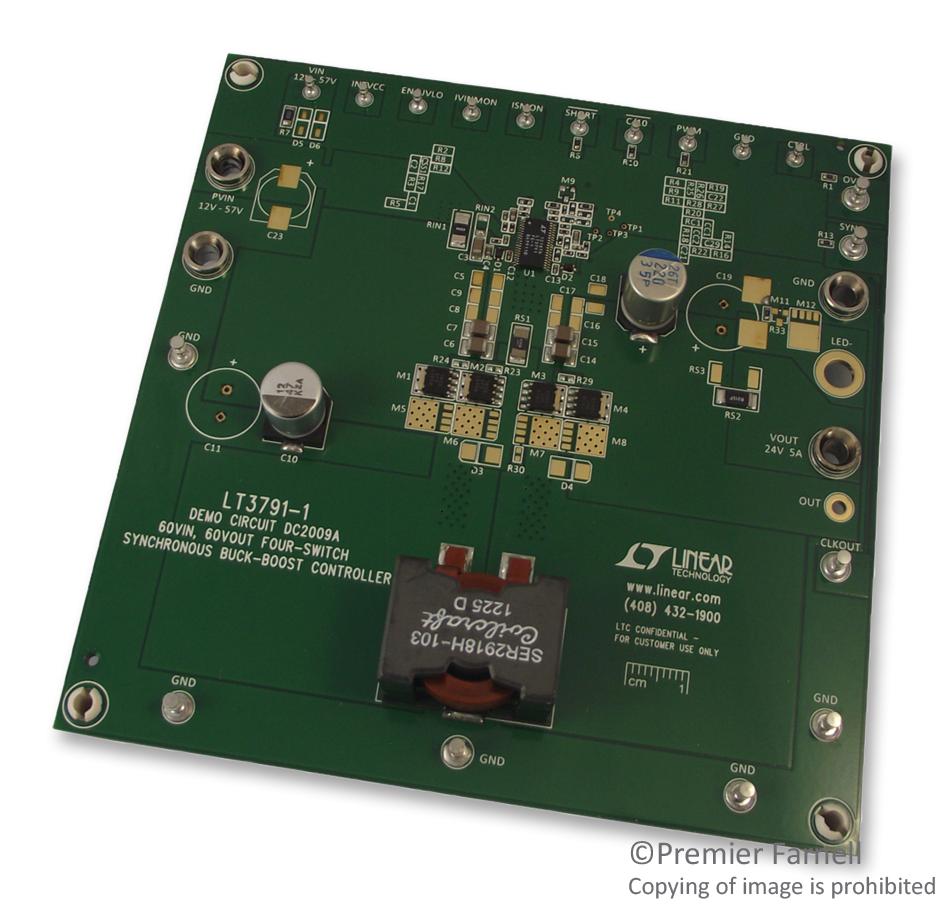

Das gelinkte EvalBoard von LT induziert ein magnetisches Feld durch das
PCB und bewirkt dort (Lorenzkraft => Ladungsverschiebung =>) einen
Strom. Auf genanntem DemoBoard also zB. genau durch den GND-Steg des
Bottom-Layers (TOP- und Mittellagen sieht man in dem Bereich nicht).
Nun glaube ich, dass die Leuts von LT nicht die dümmsten Dumpfbacken ans
Layout setzen, Leute wie Lothar Miller wissen aber idR. auch wovon sie
sprechen.
Will sagen: ich zweifle nicht an den Göttern (bin ein braver Christ)
befolge daher das 10. Gebot, verstehe es aber nicht zu 100%
Bin nach wie vor der Überzeugung, dass Deine Schaltung in der aktuellen
oder letzten Version gut funktioniert.
Lieben Gruß
Robert, vielen Dank für Deine weiteren Ausführungen.
Ist das nicht auch ganz stark von der Spule und deren Abschirmung
abhängig? Z.B. die von mir geplante
http://de.farnell.com/wurth-elektronik/744873220/inductor-dd-1280-22uh-20-2-79a/dp/1869705
ist doch zumindest seitlich und nach oben ziemlich gut abgeschirmt,
oder?
Die Frage ist ob auch nach unten, ist mir nicht ganz klar.
Auf jeden Fall habe ich aufgrund der Hinweise die Masseanbindung der
Spule noch etwas verbessert sowie die Feedback-Signale schmaler gemacht.
Man sieht aber auch in dem einem Bild dass das Drain-Signal im
Bottom-Layer an der einen Seite leicht unterhalb der Spule durchgeht,
aber halt nicht in Spulenmitte. Nach der reinen Lehre so wie ich sie
jetzt verstehe ist das nicht ideal, aber ich glaube ich "riskiere" das
mal. In dem von Dir geposteten Eval-Board sieht das ja noch viel
schlimmer aus, andererseits ist es auch "nur" ein Eval-Board.
Ausserdem habe ich bei den Thermal-Pads die Leiterbahnen verbreitert.
Ich glaube ich werde morgen bestellen, bin momentan ganz zufrieden mit
dem gegenwärtigen Stand des Layouts.
>http://de.farnell.com/wurth-elektronik/744873220/i...
>oder?
^^da bin ich ähnlich unkundig. Magnetismus im 2. Semester hat mich dazu
gebracht, von Elektrotechnik auf Maschinenbau zu wechseln.
Ob Kernmaterial und Abschirmung gleichzusetzen ist, weiß ich nicht. Das
magnetische Feld um eine Spule ohne Kern kann man sich schnell
ergoogeln. Feldlinien im Kernmaterial gibt's auch nicht wenige Bilder
von. Interessant wäre nun wie weit das magnetische Feld über das
Kernmaterial hinaus "strahlt" oder ob es ähnlich einem Lichtwellenleiter
per Totalreflektion die Strahlung im Kern hält - physikalisch dann eher
vorstellbar als Träger des magnetischen Flusses der eine schirmende
Wirkung an der Außenhaut bewirkt.
Wenn das Feld über den Kern hinausgeht, würde man über eine zusätzliche
Schirmung das magnetische Feld beeinflussen - ob man dann nicht
irgendwelche gruseligen Effekte hervorruft, die die Spule als
"Schwungscheibe" der E-Technik komisch agieren lassen ....
Wäre vielleicht einen eigenen Fred wert?!
