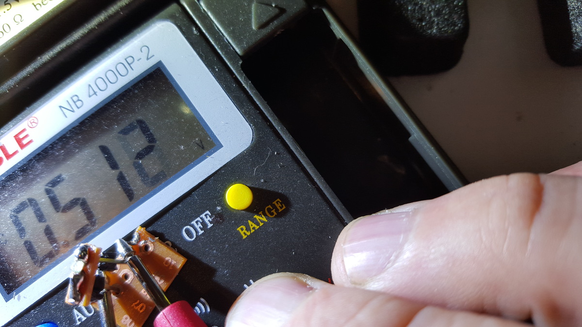

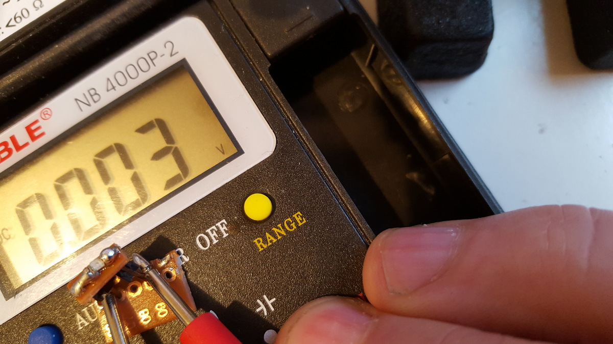

#4447677
Habe grad eine gelbe LED (nicht SMD) an das Multimeter gehalten und mit
der Taschenlampe angestrahlt. Spannung stieg von einstelligen mV bis auf
750mV. Direkte Sonneneinstrahlung dürfte noch mehr liefern.
Also einfach mal mit den vorhandenen LEDs testen, das war einfach und
fix. :)
Mit hoher Impedanz an den EIngängen sollte das ein ADC auswerten können.
