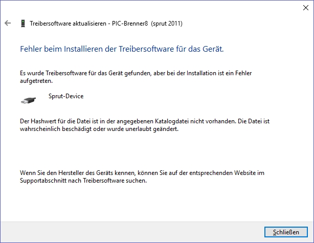

Sprut Brenner8 funktioniert unter Windows 10 nicht.
Gast #4446853
> Probier mal folgendes:
http://www.deskmodder.de/wiki/index.php?title=Treibersignatur_deaktivieren_Unsignierte_Treiber_installieren_Windows_10
Es geht!
Die Methode mit der Eingabeaufforderung funktioniert nicht.
Bei dem zweiten Befehl:
BCDEDIT –Set TESTSIGNING ON
kommt Fehlermeldung mit dem Hinweis auf die zweite Methode (Windows 10
wird weiter entwickelt...) . Also Shift+Neue Starten und dann weiter...

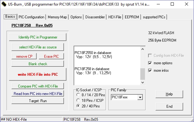

Dann konnte ich den neuen Treiber installieren (sehe Bild). Atmel und
Sprut...
Das alles läuft mit dem USBurn14.1 in Kompatibilität mit  Windows Vista
