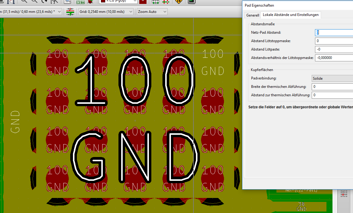

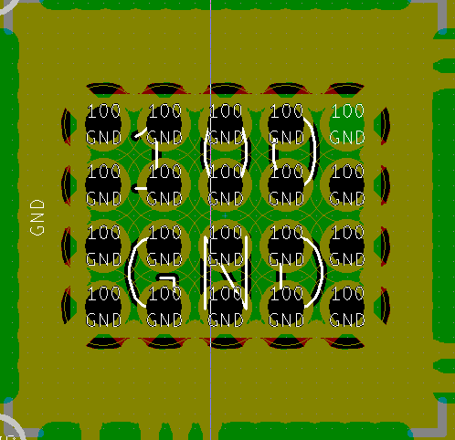

entwerfe gerade meine erste Platine mit KiCad. Ich habe ein SMD-Gehäuse
(PQFP-48) welches ein Kühlpad am Boden hat. Ich habe im Footprint
jeweils ein SMD-Pad im Top-und Bottom-Layer erstellt und die Pads mit
Through-Hole Pins verbunden; alle liegen auf GND. Aktuell sieht mein
Bottom-Layer aus wie im Bild 1 (olivgrüne Fläche).
Wie schaffe ich es jetzt das das Bottom-Pad ohne Thermals mit meinem
Ground-Polygon verbunden wird. Habe keine Eigenschaft für das Pad
gefunden "No Thermals" oder so.
Hat hier Jemand einen Tipp?
Gruß Andreas

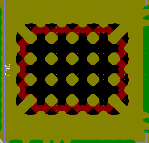

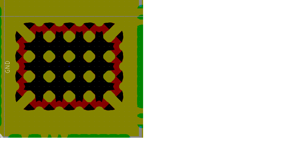

Hey,
in den Einstellungen zum Pad gibt es unter "Local Clearance and
Settings" und dann "Copper Zones" die Einstellung "Pad Connection". Wenn
man das auf "Solid" stellt sollten die Thermals verschwinden (neu füllen
nicht vergessen).
