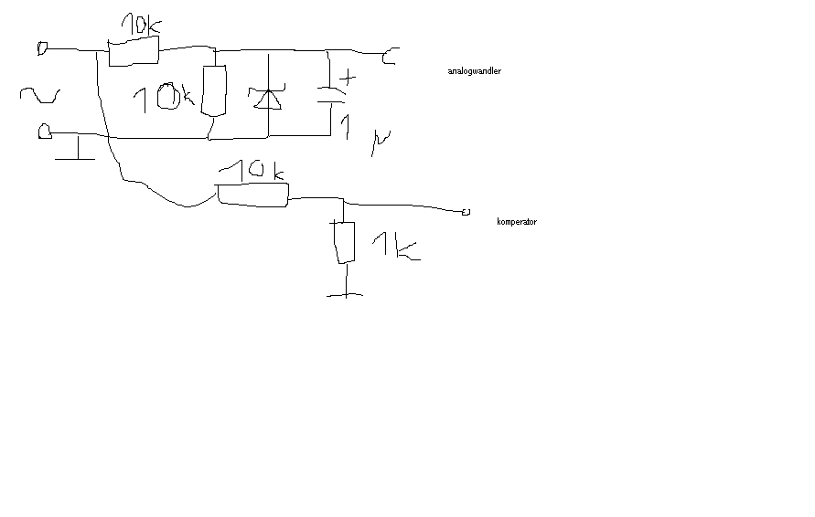

Gast #23950
versuchs damit, ausser die die spannung ändert sich sehr schnell, dann
kannst du das mit dem kondensator nicht machen, dann musst du mit dem in
den positiv wechselnden 0 durchgang einen zähler starten der den ad
wandler dazu bringt bei exact 45 grad [wert hat dann effectivspannung
seine messung zu vollenden bzw wert einzulesen, genauen vorgang weiss
ich jetzt leider nicht] (herausgeleitet aus der zeitmessung davor)
auszuwerten, ich würde die beiden freqenzen, denn der geraden messung
und der der davor nochmals vergleichen. dann müsstest du den
effektivwert sinusgemäß RMS haben, wenn es sinus ist.
frequenszmessung über komperator. besseres schalbild hab ich leider
nicht.
