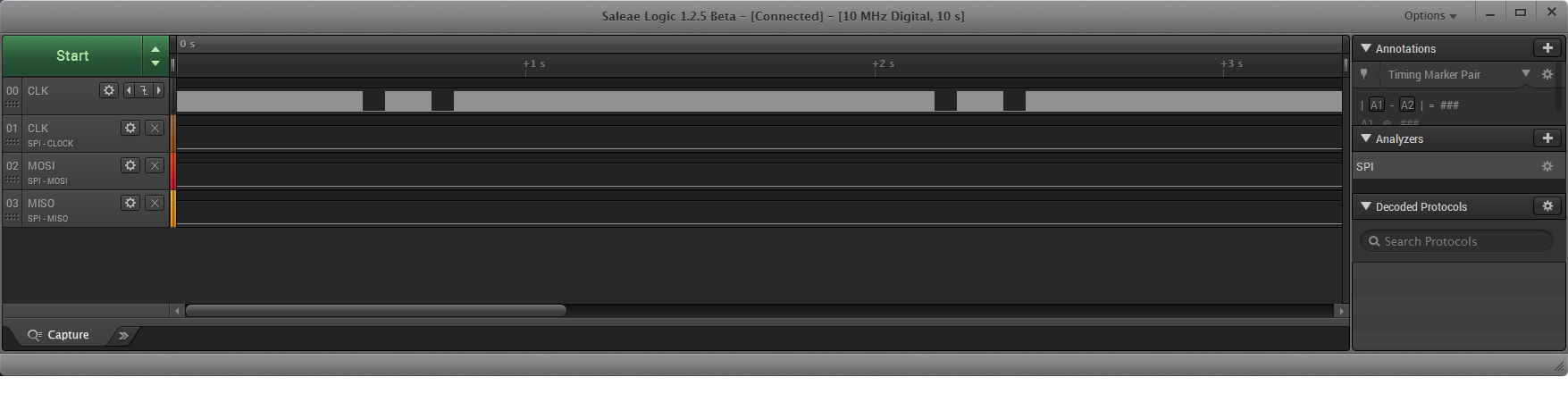

Ich hatte die IRMP Software für die mbed Bibliothek angepasst. Auf einem
LPC1347 und 4088 funktioniert das auch gut, dann wollte ich das auch auf
einem STM32F1 testen. Das Ergebnis war negativ obwohl ich ja nur
Basisfunktionen benutze. Bei der Fehlersuche bin ich auf einen bekannten
Issue gestossen: In IRMP wird mit 15 kHz die Samplingroutine aufgerufen
und das geht in mbed einfach mit einem 'Ticker' Objekt. Da fügt man mit
attach_us(&prog, period) eine Funktion einer Liste hinzu die dann mit
period_time [µs] aufgerufen wird. Der Listenteil ist quasi 'HighLevel'
und für alle MCUs gleich. Die Implentierung des Timer/Interrupthandlings
ist LowLevel und dann MCU abhängig.
Die LPC haben 32 Bit Timer und da ist der LowLevel Teil recht einfach
und performant, beim STM32F1 wird ein 16 Bit Timer benutzt und über
einen 'SlaveCounter' auf 32 Bit erweitert. Hier liegt mMn der
Knackpunkt, das ist nicht richtig Interruptfest. Nach einigen 100 ms bis
s (abhängig von der Periodenzeit) entstehen 65 ms Pausen in denen der
Ticker hängt.
Gefühlsmässig würde ich sagen das ist sehr schwer bis unmöglich sauber
in Software zu lösen, falls doch, wie?
Oder kann man beim STM32F1 Timer kaskadieren um einen echten 32 Bit
Zähler zu erhalten?

Die eigentlich Rechnerei sieht ok aus, nur wenn der Timer kurz vor dem
Überlaufen ist klappt das mit dem SlaveCounter scheinbar nicht.

im Anhang sieht man die 65 ms Aussetzer im Ausgangssignal.
