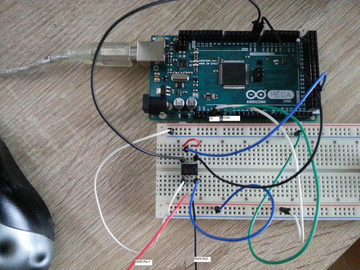

Hallo zusammen.
Ich habe eine Arduino 2560, Arudino IDE 1.6.9 und Atmel Studio 7.
Ich möchte einen DMX Empfänger bauen der einen Kanal empfängt und diesen
auf dem Serial Terminal ausgibt. Ich habe dazu einen bereits vorhanden
Code für einen AVR (nicht spieziell für Arduino) benutzt und ihn
versucht abzuändern bzw zu vereinfachen damit das oben beschreibene
Ergebnis zustande kommt.
Anbei der Code und im Anhang findet sich ein Bild vom Aufbau.
Momentan ist das Problem dass es beim Upload (Kompilieren funktioniert)
folgende Fehlermeldung erscheint.
Uploading to I/O board using 'AVRISP mkII'
The uploader returned an error
avrdude: usbdev_open(): did not find any USB device "usb"
Im Atmel Studio ist das richtige Board sowie der richtige COM port
ausgwählt, in der Arduino IDE ebenfalls.
Wenn ich das ganze mit der IDE versuche, erscheint folgender Fehler:
C:\Users\Ich\Documents\Arduino\Tmp\Tmp.ino: In function 'void USART_RX_vect()':
C:\Users\Ich\Documents\Arduino\Tmp\Tmp.ino:24:7: warning: 'USART_RX_vect' appears to be a misspelled signal handler [enabled by default]
  ISR (USART_RX_vect)
Hat jemand eine Idee woran das liegen könnte?

OP
Update:
ich habe den  ISR Vector zu USART0_RX_vect geändert weil das wohl beim
2560 so sein muss.
jetzt bekomme ich folgenden Fehler inder IDE:
C:\Users\Helyx\AppData\Local\Temp\build25a76891c667e0896ec10beb77bd0478.
tmp/core\core.a(HardwareSerial0.cpp.o):  In function `__vector_25':
D:\Programme\Arduino\hardware\arduino\avr\cores\arduino/HardwareSerial0.
cpp:48:  multiple definition of `__vector_25'
sketch\DmxReceive.ino.cpp.o:C:\Users\Helyx\Documents\Arduino\DmxReceive/
DmxReceive.ino:26:  first defined here
d:/programme/arduino/hardware/tools/avr/bin/../lib/gcc/avr/4.8.1/../../.
./../avr/bin/ld.exe:  Disabling relaxation: it will not work with
multiple definitions
collect2.exe: error: ld returned 1 exit status
exit status 1
Fehler beim Kompilieren.
