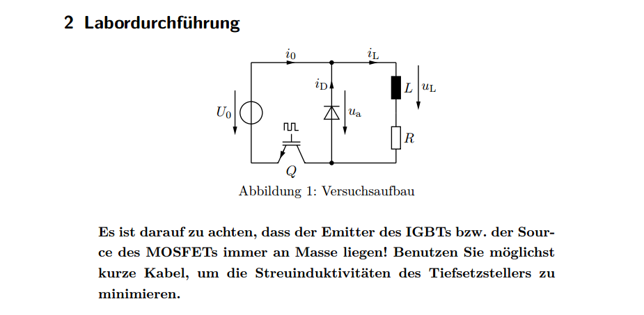

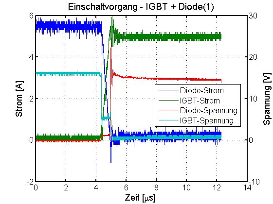

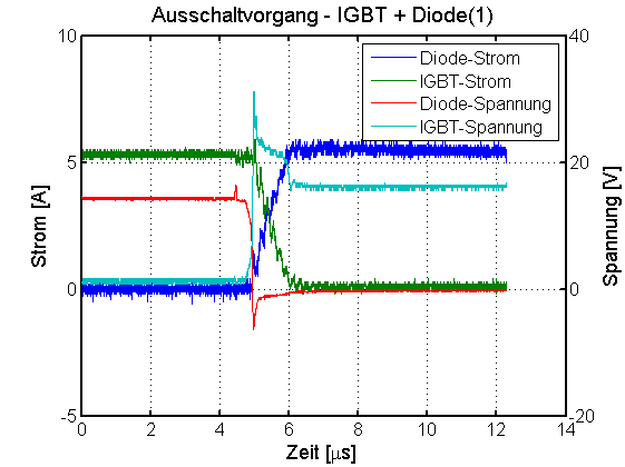

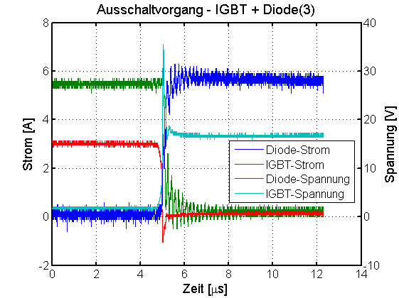

Hey Leute,
wir sollen 3 PIN-Dioden miteinander vergleichen. Vielleicht kann mir ja
einer helfen, ich finde dazu nicht viel im Netz. Beim plotten sind mir
ein paar Fragen eingefallen:
1. Woran liegt es, dass die Ströme beim Einschalten und Ausschalten
unterschiedlich schwingen?
2. kann man die Schaltgeschwindigkeit einfach mit "schnelle Diode"
begründen?
Vielen Dank!
VG
Dieter

Es wäre schön gewesen, wenn du die Datenblätter zu den Typen verlinkt
hättest.
Wie kommst du auf das schmale Brett, dass diese Gleichrichter pin-Dioden
seien?
Ausserdem sind pin-Dioden eher das Gegenteil von "schneller Schalter".
Zeig mal deine Plots!

hey Hp,
ist das Datenblatt überhaupt notwendig, wenn ich euch die Plots zeige?
Ich gehe davon aus, dass es pin-Dioden bzw. Leistungs-Dioden sind, weil
die Veranstaltung Leistungselektronik heisst und dort (würde ich
behaupten) nur pin-Dioden verwendet werden.

Finde ich schon und ebenfalls vom IGBT. Auch ein Schaltplan und Bild vom
Aufbau ist nicht zu verachten.
Vielleicht erklärt sich der Stromverlauf dann etwas anders.
Auch die Plots finde ich zu klein. Denn auf den Bereich, auf den es
ankommt, den kann man ja gar nicht deutlich genug sehen.

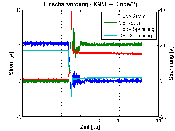

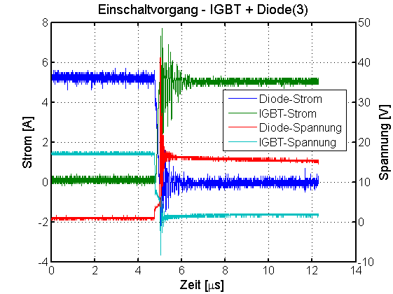

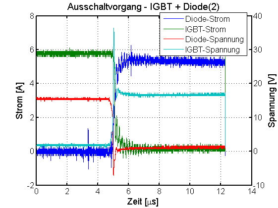

Das sind keine PIN-Dioden sondern nondern normale "fast (soft) recovery"
Dioden. Eine PIN-Diode ist etwas ganz anderes.
Je nachdem wie schnell dund wie weich die Diode abschaltet ergibt sich
untreschiedliches Überschwingen auf Grund der Induktivitäten der
Schaltung und der Bauteile. Am besten wäre eine Diode die schnell(fast),
weich(soft), kleine Kapazität und kleine Dzrchlassspannung hat.

also der IGBT ist dieser:
http://www.irf.com/product-info/datasheets/data/irg4p254s.pdf
Da bis jetzt keiner (der schlauer ist als ich und davon gibt es hier
eine Menge Leute) bis jetzt geantwortet hat, will ich das mal versuchen.
Das liegt am Material, am Aufbau am Strom und an der Zeit.
Ich möchte das mit einem Ventil vergleichen. Drehst du das auf, so wird
das Aufdrehen durch den Wasserdruck unterstützt und beim Zudrehen drehst
du gegen den Wasserdruck und brauchst etwas länger.
Das Umladen des Gates braucht etwas länger, als das Laden.
> begründen?
Oder am langsamen IGBT.
Ich habe mir gerade die Datenblätter der Dioden angesehen und
grundsätzlich kann man das sagen, da der IGBT viel langsamer ist als
alle Dioden.
Ich hatte mal hier im Forum gefragt, warum bei einer Schottky Diode
nicht die Trr angegben ist und müdes Gelächter geerntet.
Danach habe ich im Tietze und Schenk alles über Dioden nachgelesen.
Du hast ja hier nur ein einzigen Schaltpuls dargestellt und ich gehe mal
davon aus, wenn es dort eine PWM zum schalten gibt, dann ist die nicht
sehr schnell (was ja bei einem IGBT für bis zu 10kHz auch zu erwarten
war) und die Dioden sind halt sehr schnell und haben so kaum Einfluss
auf das Schaltverhalten des IGBT, bzw. auf den Stromverlauf bei diesem.
