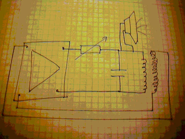

Hallo ihr lieben Forianer,
folgendes Problem:
unser Physik Lehrer hat heut mal wieder einen spaßigen Versuch
aufgebaut, den er mal wieder nur zur Hälfte erklären konnte
(Versuchschaltplan siehe Bild)
Es ging um die Demonstartion von Schwinugnen und wie man gedämpfte
Schwingungen durch gezielte Energiezufuhr am Leben erhält. Warum ändert
sich nun aber die Frequenz des Piepens im Lautsprecher, wenn an dem Poti
gedreht wird (47 Ohm) - die anderen Werte weiß ich nicht mehr - hoffe
die Schaltung stimmt so überhaupt.....
Freu mich auf eure Antworten und hoffe, dass es nicht zu stakr "OFF
TOPIC" war!!
Viele Grüße
Christian

Peters Antwort ist meiner Meinung nach nicht ganz richtig. Der
Energieaustausch bzw. das Frequenzverhalten im eigentlichen Schwingkreis
(Kondensator-Spule) erfährt durch den Widerstand keinerlei Änderung. Der
Widerstand bedämpft die Schwingung im Allgemeinen und ein bedämpfter
Schwingkreis ändert seine Frequenz. Je größer die Bedämpfung (=>
kleinere Güte), desto niedriger die Resonanzfrequenz.

Also ich denke nicht, dass die Schaltung so funktioniert. Der
Lautsprecher ist nämlich kurzgeschlossen. So kannst du ihn auch gleich
ganz weglassen. Du hörst also höchstens dann was, wenn die Schaltung zu
Boden fällt....
#23985
Wenn man einen Schwingkreis rückkoppelt, erhält man einen schönen
Sinuston.
Wenn man aber die Rückkopplung zu stark macht, geht der Verstärker in
die Begrenzung und es entstehen ganzzahlige Oberwellen, so daß sich ein
höherer Gesamttoneindruck ergibt.
Die Schwingung wird dann mehr rechteckförmig.
Mit einem Frequenzmesser kann man feststellen, daß sich die Frequenz der
Grundwelle dabei kaum ändert.
Ein Rechteck klingt höher, als ein Sinus gleicher Frequenz.
Peter
Gast #23986
Peter Dannegger hat die richtige Ferndiagnose gestellt.
Eine Bedämpfung des Schwingkreises verändert nicht die Resonanzfrequenz
des selben, sondern nur die Verluste im gesammten Kreis.
Die Rückkopplung ist hier als Mitkopplung ausgelegt. Für Sinusförmiges
Signal darf diese Mitkopplung nur "ein wenig" größer sein als die
Verluste im Kreis sind.
Wird die Mitkopplung zu stark, so entsteht ein Rechtecksignal.

Worüber man sich allerdings streiten könnte ist die Richtigkeit des
Schaltungsaufbaus. Entweder man verwendet einen Reihenschwingkreis, bei
dem auch der Widerstand in Reihe liegt, oder einen Parallelschwingkreis
(wie in der Zeichnung), bei dem dann aber eigentlich auch der Widerstand
parallel liegen sollte.
Gruß Weide

Hihi - ich seh schon: hab' mal wieder eine brennende Diskussion
losgeschlagen ;-) - Die Meinung der Physiker spaltet sich wie ich sehe
(/meine zu sehen...)
Der Kurzschluss des Lautsprechers ist natürlich nicht beabsichtigt.....
Besten Dank für eure Antworten!!
mfg
Christian

#23993
Wenn man es ganz genau nehmen will, dann hat auch der Lautsprecher
Resonanzfrequenz(en) und der Verstärker einen bestimmten Frequenzgang.
Man hat also 3 schwingfähige System miteinander verkoppelt und mit etwas
Glück kann das in einem chaotischen System münden, d.h. die
Schwingfrequenz kann beim Einschalten manchmal eine andere sein.
In der Praxis ist das aber alles nicht so schlimm:
- Den Lautsprecher koppelt man über einen Trennverstärker an.
- Der Schwingkreis hat eine genügend hohe Güte
- Der Verstärker ist im interessierenden Frequenzbereich annähernd
ideal.
Damit hat man den Schwingkreis als dominierendes Element.
Peter
