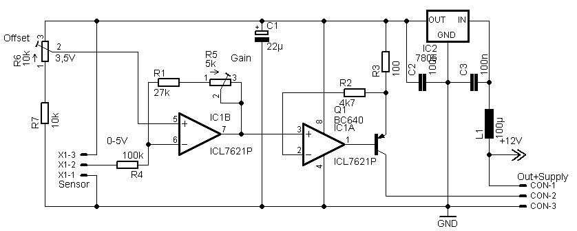

ich würde gerne eine Schaltung bauen die einen konstanten einstellbaren
Gleichstrom durch einen Verbraucher schicken kann und zusätzlich soll
man noch einen Wechselstrom überlagern können. Das Wechselsignal kann
dann extern von einem Frequenzgenerator in die Schaltung eingespeist
werden.
Meine Frage ist nun wie man so etwas bauen würde?
Habe mir bereits hier auf der Seite die Konstantstromquelle mit
Operationsverstärker und Mosfet angeschaut
(http://www.mikrocontroller.net/articles/Datei:Ksq_opv_mosfet.png).
Könnte mir vorstellen, dass es damit funktioniert, allerdings müsste ich
ja meine beiden Eingangssignale vorher irgendwie zusammenführen.
Würde mich freuen wenn ihr mir weiterhelfen könntet.

(Firma: matzetronics) #4450408
Andreas schrieb:
> Also der Gleichstrom beträgt maximal etwa 500mA und der Frequenzbereich
> sollte in etwa von 0Hz bis 1kHz reichen.
Für 500mA solltest du R3 in meiner Schaltung auf etwa 3,3-4,7 Ohm
verringern und T1 durch was dickeres ersetzen (BD136? BD242?). Den
Grundstrom stellst du mit dem Offset Poti ein, die 'Modulationstiefe'
mit dem Gain Steller. Die beiden beeinflussen sich gegenseitig. Simulier
die Schaltung mal, dann bekommst du einen Eindruck. Der Kollektor des
BC640 ist der Stromausgang gegen Masse.
Andreas schrieb:
> Möchte
> übrigens auch keine negative Versorgungsspannung benutzen falls das
> irgendwie geht.
Wie du am Spannungregler siehst, ist diese Schaltung Single Supply.
Gast #4450481
Hallo Matthias,
vielen Dank erstmal für die Schaltung. Ich werde Sie nachher mal
ausprobieren bzw. versuchen zu simulieren. Theoretisch müsste ich ja
auch einen NPN transistor verwenden können wenn ich die Last gegen V+
schalte, oder spricht etwas dagegen? Als Operationsverstärker habe ich
an den LM358 gedacht.
Den Gain Regler könnte ich doch auch weglassen und die Wechselspannung
direkt am Generator einstellen oder?
Bin natürlich auch weiterhin offen für andere Vorschläge.
(Firma: matzetronics) #4450689
Dann polt sich ein wenig was um - der Fall wird aber hier behandelt:
https://www.mikrocontroller.net/articles/Konstantstromquelle#Konstantstromquelle_mit_Operationsverst.C3.A4rker_und_Transistor
