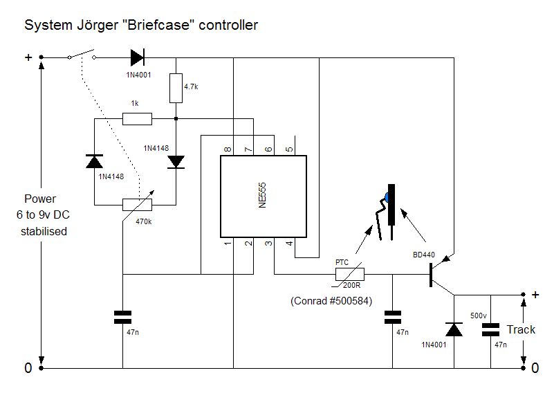

Habe da eine für mich unlösbare Aufgabe und suche Hilfe.
Der Schaltplan zeigt einen PWM für die Modellbahn.
Dieser liefert +9V am Ausgang des Transistors. Soweit perfekt.
Nun möchte ich, dass ab Mittelstellung am Poti das Signal am Ausgang
negativ wird.
Also soll die Bahn in der Mitte stehen bleiben und dann z.B. nach links
-9V und nach rechts +9V
Sollte dazu ein zweiter PWM nötig sein, ok. Aber nur ein Poti!
Kann man das machen?
Wenn ja, wie?
Klaus
> negativ wird.
Bezogen worauf? Was soll da gegenüber wem negativ werden?
Ein PWM-Signal kann eigentlich per Definition nur eine einzige Polarität
haben...
Hast du auch eine negative Versorgung?
von Klaus S. (klaus_steuer)
Hallo Lothar
Bei der aktuellen Schaltung kommen +9V am Gleis an gegen GND
Zur Richtungsumkehr der Lok, ohne Umschalter, müsste nun -9V am gleichen
Ausgang gegen GND sein. Aber nur mit einem Poti. Mitte Poti =
Stillstand. Nach links +9V und nach rechts -9V
Wenn du einen Gleichstrommotor ohne Relais umpolen möchtest, dann
benötigst du eine Endstufe vom Typ H-Brücke.
Der Motor liegt dann im 'Querstrich' des H, und die beiden senkrechten
Striche sind Halbbrücken aus je 2 Halbleitern.
https://en.wikipedia.org/wiki/H_bridge
https://de.wikipedia.org/wiki/Vierquadrantensteller
Dir bleibt freigestellt, die jeweils diagonal gegenüberliegenden
Endstufen mit PWM anzusteuern. Soll der Motor in die andere Richtung
laufen, steuerst du die beiden anderen Endstufen an.
Ich würde hier jetzt erst mal keine H-Brücke ansetzen, sondern eine
bipolare Versorgung anstreben...

von ArnoR (Gast)
einen Kondensator an der Basis des BD440, der den Transistor für eine
gewisse Zeit unkontrollierbar einschaltet, wenn man die Betriebsspannung
anlegt. Dieser Kondensator verlangsamt im normalen Schaltbetrieb den
Transistor und erhöht dessen Verluste. Willst du das?
Der Schaltplan zeigt außerdem einen Kondensator am Kollektor des BD440,
der den Transistor bei jedem Einschalten auf einen Kurzschluss schalten
lässt. Dieser Kondensator führt im normalen Schaltbetrieb zu erhöhten
Verlusten im Transistor. Willst du das?

Die Schaltung habe ich nicht entwickelt. Es ist ein im Netz frei
verfügbarer Schaltplan eines PWM, der echt gut funktioniert bei der
Spurgröße Z

von ArnoR (Gast)
> Spurgröße Z
Es spielt doch gar keine Rolle, ob du die entwickelt hast oder nicht,
die Frage war, ob du diese Eigenschaften haben willst.

von ArnoR (Gast)
klaus_steuer schrieb:
> Was ich suche ist, den Motor an GND einseitig und die andere an +/-9V
Auch das wurde dir schon vorgeschlagen:
ArnoR schrieb:
> einfache Brücke mit bipolarer Versorgung
Da ist der Motor einseitig fest an GND und die andere Seite an
+9V...0V...-9V. Kann man ganz einfach analog oder aufwendiger mit PWM
machen.
> kleine Skizze machen
Leider nein. Ein Hinweis: Guck Dir nochmal an, was dabei herauskommt,
wenn man eine Halbbrücke am oberen Drain mit +, am unteren Source mit -
versorgt.
Und den Motor an einer Seite mit dem Mittelpunkt der Halbbrücke, an der
anderen mit dem Mittelpunkt der beiden Koppelelkos (welcher bei +/-
Halbbrücken ja auf Nullpotential liegt) verbindet.
"Klick"?
> versorgt.
Das war damit nicht gemeint, sondern im Prinzip ein komplementärer
Emitter- (Source-) Folger für die analoge Variante.
von W.A. (Gast)
Die Erzeugung eines bipolaren Digitalsignals kann man sich in jedem
DCC-Booster abgucken. Und natürlich kann man da statt eines seriellen
Datensignals auch ein PWM Signal draufgeben.
Der o.g. L6203 nimmt einem z.B. einiges an Verschalterei ab.
http://www.opendcc.de/elektronik/booster/booster.html
von Alfred B. (alfred_b979)
Hab mich unklar ausgedrückt - aber NU:
Klaus, baue oder beschaffe passende +/- Spannungsquelle. Bau eine
Halbbrücken-Stufe, passend für U und I Deines Bedarfs. Klemme den Motor
an einer Seite an die Brücke, an der anderen an GND zw. den Elkos.
PWM-Erzeugung abgucken von (simpelst möglichem) Klasse-D-Verstärker.
Poti mit Widerständen zw. d. Rails einpassen, um am Mittelabgriff ne
begrenzte Ausgangsspannung, passend zum "Musik EIN" des D-Amp bei
Vollaussteuerung, zu bekommen.
So, dachte ich, würde das funzen.
Bipolare PWM, wohlgemerkt. Um bei Stillstand Brummen sowie unnötige
50/50 Duty-Cycle zu vermeiden.
von Mampf F. (mampf) Benutzerseite
Ich hab noch nicht ganz begriffen, wofür bei dieser Anwendung PWM
benötigt wird ...
Ist das ein "digitaler Hack", damit man keine richtigen linearen
Spannungen braucht?
Ansonsten würde ich einfach einen 12V nach +/-9V DCDC-Wandler nehmen,
ein Poti zwischen +9V und -9V anschließen und per Spannungsfolger
(Operationsverstärker) das einfach verstärken ...
Damit wär alles erschlagen und das wär supereasy und sogar
potentialgetrennt.
Wofür also PWM? Ich vermute für die Geschwindigkeit, aber in den
Motörchen wird das vmtl einfach nur gemittelt und da würds eine richtige
analoge Spannung auch tun, oder?
*edit*: und bei Mittelstellung wär auf den Gleisen sogar 0V, so wie es
intuitiv sinnvoll ist ...
Falls die Motoren direkt vom analogen Ausgangssignal getrieben werden
sollen, wär ein symmetrisches Netzteil mit Trafo, einem Gleichrichter,
einem 7809, einem 7909 und das übliche Vogelfutter wie 100n-Cs die beste
Wahl ...
Als OP könnte man doch einfach einen Audio-Verstärker-IC verwenden ...
Ich schätze, PWM deshalb, weil die sich den Aufwand einer linearen
Endstufe (und deren Kühlung) sparen wollten ...
