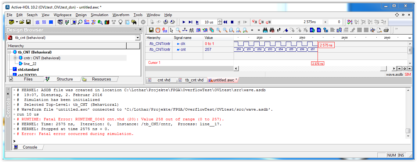

Mit einem korrekt arbeitenden Simulator ergibt die obige Beschreibung
exakt den erwarteten Fehler...

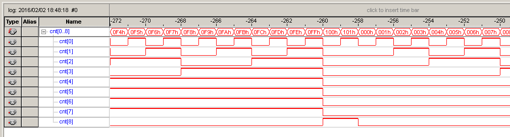

Wenn ich das richtig sehe, ist das keine Simulation, sondern SignalTap
(also in etwa dasselbe wie ChipScope).
