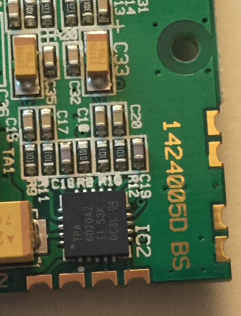

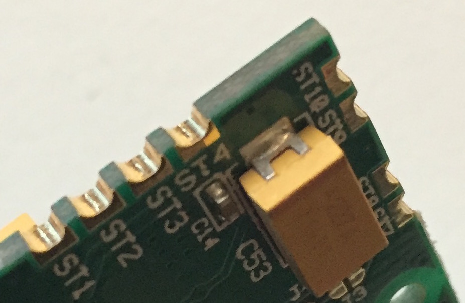

Es geht um "Lötanschlussstellen" an einem Platinenbausatz. Eigentlich
ist so gut wie alles vorbestückt nur der Anschluss von
Spannungsversorgung und Lautsprechern muss selber vorgenommen werden.
Dies geschieht an den im Anhang zu erkennenden "Lötanschlussstellen"
(ST1, ST2,...).
Diese Art von Anschlussstellen ist mir vorher noch nicht untergekommen
und ich würde a) gerne wissen, wie man diese korrekterweise nennt und b)
wie man vernünftig eine Verlötung vornimmt.

OP #4451742
@masterfx, hinz: Super, vielen Dank. Bin erstens schlauer und habe noch
dazu eine klasse Anleitung.
@Tom: Du hast gut interpretiert und mich bei meinem offensichtlich nicht
ganz korrektem Vorhaben erwischt (Danke). Spannungsversorgung kommt von
nem 12V Netzteil, welches ich um den Hohlstecker erleichtern wollte.
Somit hatte ich direkt die Litze an die Platine löten wollen.
Für die Lautsprecher gilt das gleiche - da es keine High-End Lösung für
Audiophile sein soll hatte ich Klingeldraht für die Lautsprecher
vorgesehen.
Was wäre eure Empfehlung? Höchstwahrscheinlich nicht die Litze des
Netzteils und den Klingeldraht für Lautsprecher "irgendwie"
dranfrickeln, oder?
Viele Grüße
Nils
Gast #4451801
Was wird denn das Ganze, ein kleines Radio oder so was ähnliches?
Wenn ja, dann hast Du doch sicher bereits eine Gehäuselösung im Auge.
Soll die Platine dann darin mit dem Montagelöchlein fixiert werden?
Kannst ja mal ein Bildchen hochladen, dann könnte man Dir etwas
gezielter weiterhelfen.
Wie auch immer. In jedem Fall wird die kleine Platine wahrscheinlich
irgendwie befestigt sein und die dünnen Drähtlein ebenfalls mehr oder
weniger, oder? U.U ist es dafür sinnvoll, diese Drähte mit einem Tröpfle
Heisskleber oder einem Streifen guten Klebebandes irgendwo im Gehäuse zu
fixieren, um die Lötstellen mechanisch zu entlasten.
Wenn durch solche Massnahmen gewährleistet ist, daß keine großen
mechanischen Spannungen auf die Lötstellen einwirken, dann kannst Du die
Litzen oder Einzeldrähtlein ohne Einschränkung direkt an die Platine
löten. Bevorzugen würde ich bleihaltiges Lötzinn, das ist mechanisch
etwas belastbarer.
OP #4460233
Der Platinenbausatz ist für ein Sound-Modul eines
Hausautomation-Systems. Es ging darum, dass ich gerne Einbaulautsprecher
in einen Schrank integrieren wollte und deshalb nicht die Fertigversion
mit Lautsprechern nehmen wollte.
Habe die Litze jetzt einfach "stehend" in die castellated connectors
gelötet. Hat klasse funktioniert - einfach erst etwas Lötzinn in die
Mulde an der Platine und dann die Litze auflegen und alles zusammen
nochmal verlöten. Hält bombenfest und zusätzlich habe ich noch eine
Zugentlastung am Gehäuse gebaut (da waren ohnehin noch Ösen über, daran
habe ich die Kabel mit Kabelbindern fixiert).
