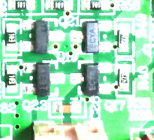

Danke für den Tip.
AE9T (S1) habe ich durch IRLML2502 ersetzt.
ECYA (S2) durch IRLML6402. Die waren auch beide durch.
Jetzt habe ich allerdings den Eindruck der vorher defekte Antrieb ist
durch die neuen Mosfets stärker als die andere Seite und der MIP kippt
dadurch bei Drehungen öfters um. Kann das sein? Mal sehen, vielleicht
tausche ich die Mosfets vom anderen Antrieb auch noch.

Wenn die sich im Rdson unterscheiden ist der Stromfluss jetzt nicht mehr
symmetrisch, ja. Kannst ja mal gucken ob die sich im Betrieb
unterschiedlich stark erwärmen (die alten sind ja vermutlich recht warm
geworden wenn die so gestorben sind).
