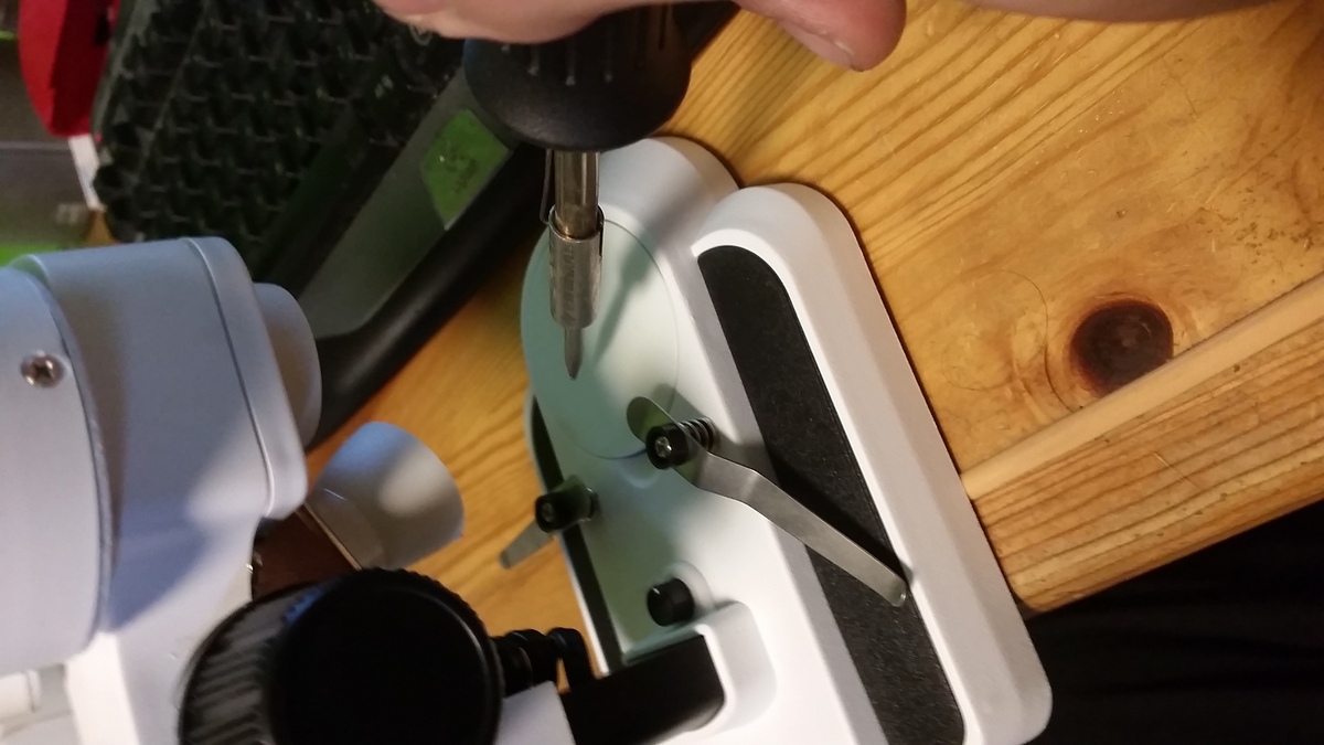

ich habe mich am Wochenende entschlossen ein "BRESSER ICD
Stereomikroskop" für 59€ zu ordern.
Grund für mich war, dass das Löten eines TSSOP-20 (STM32F0) mit der
"dead Bug" Methode, nicht mehr mit einer Lupe möglich ist.
Das Mikroskop hat eine fixe 20-fache Vergrößerung. Klar, dass ist nur
sinnvoll bei winzigen Käfern, bei den größeren reicht eine Lupe mit
guter Beleuchtung.
Es ist natürlich keine Konkurrenz zu einem >1k Mikroskop.
Als problematisch kann der kleine Mikroskoptisch aufgeführt werden,
vielleicht bastel ich mir noch einen Platinenhalter. Bei der
Bildqualität habe ich auch noch keine Probleme festgestellen können.
Leider kann ich noch keine langzeit Erfahrungswerte vorweisen.

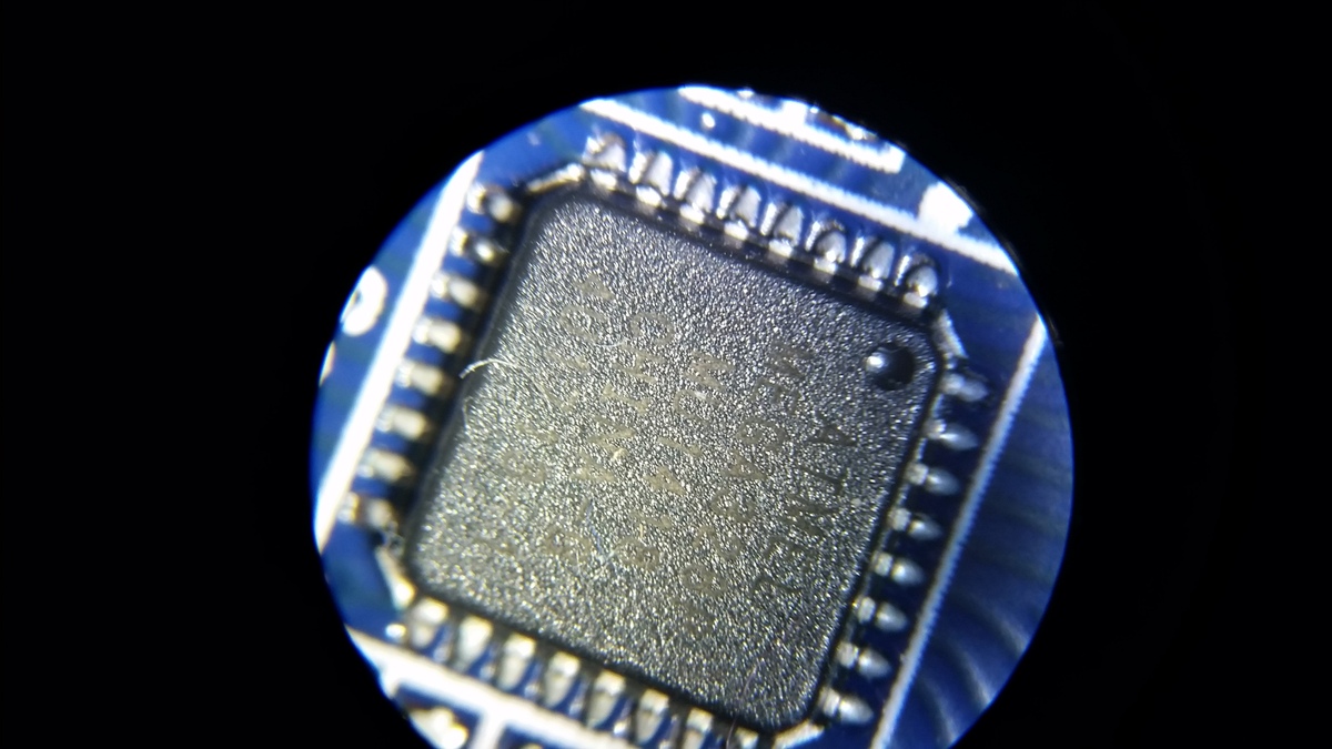

Die Bilder habe ich mit einer Handykamera aufgenommen (die Unschärfe
wird von dieser verursacht).
Bilder:
-STM32F030F4
-Atmel Xplain mini

Ich habe auch ein Bresser (keine Ahnung, ob das gleiche Modell, kostete
aber bestimmt nicht mehr).
* Die sichtbare Fläche habe ich mir mit Bleistift auf den "Tisch"
gezeichnet, Durchmesser dürften ca. 10mm sein. Das ist nicht toll, aber
benutzbar.
* Die Schärfentiefe ist bescheiden und bewegt sich in der Größenordnung
500µm.
* Abstand Objektiv-Objekt hätte ich mal auf rund 10 cm geschätzt. Mit
dem Lötkolben kommt man gut dran. Grob geschätzt: bis ca. 30mm über dem
Tisch kann man noch scharfstellen.
* Die Festhaltemimik (zwei Federn) ist nicht das Gelbe vom Ei und
manchmal auch einfach nur im Weg.
Klar: you get what you pay for. Ein Mantis ist Klassen besser - und
Klassen teurer.

Gast #4454647
Peter F. schrieb:
> die Unschärfe wird von dieser verursacht
Glaub ich nicht. Bildfeldwölbung des Objektivs einfacher Mikroskope ist
normal. Daß die möglichweise Deine Augen nicht wahrnehmen, liegt an der
Fokussierfähigkeit Deiner Augen. Für eine Kamera bräucht's am Mikroskop
schon Planobjektive, damit das Bild randscharf abgebildet wird.
