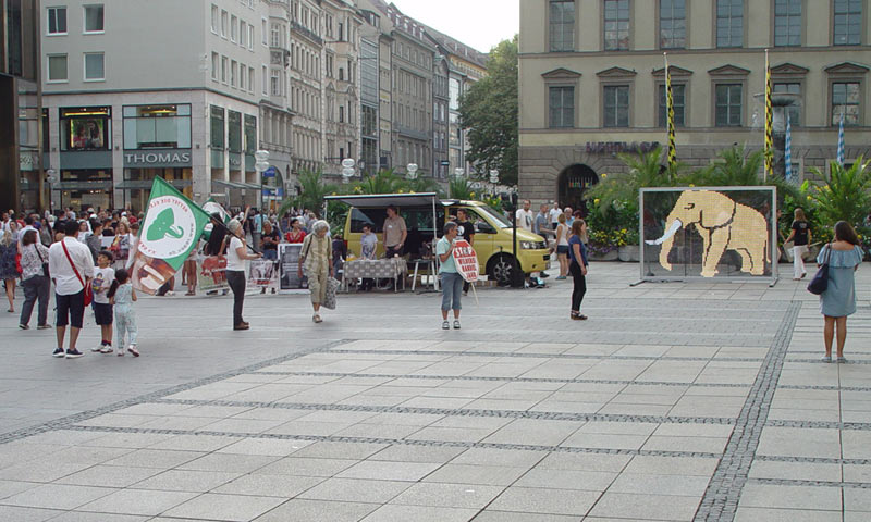

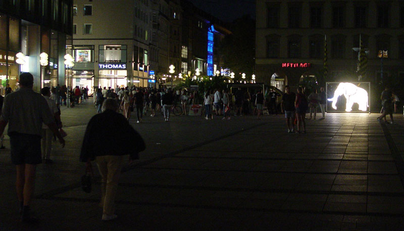

für ein ehrenamtliches Projekt sollen rund 3000 LEDs zu einem Display
verlötet werden. Das Display zeigt einen Elefanten in Lebensgröße, wobei
Teile des Bildes animiert werden können (so soll es in etwa aussehen:
http://www.felix-licht.de/Elefanten/Leuchten_fuer_Elefanten  Das Display
soll an öffentlichen Stellen auf die Ausrottung der Elefanten aufmerksam
machen. Jeder einzelne der 3000 Leuchtpunkte steht für eine ganze
Elefantenherde, die im Jahr 2015 ausgelöscht worden ist).

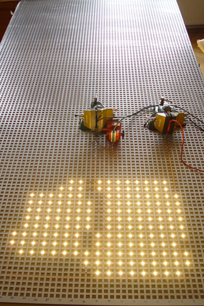

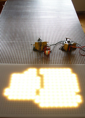

Träger des Displays sind drei Lochrasterplatten aus Aluminium (Al 99,5)
mit je 1m x 2m Kantenlänge. Acht LEDs werden jeweils in Reihe geschaltet
und hängen an 24V mit einem Low-Side-Schalter gegen GND, der zugleich
eine 10mA-Stromsenke bildet. LEDs und Schalter werden auf schmale
Kupferbahnen aufgelötet, die zuvor aus Kupferfolien zugeschnitten und
auf den Alu-Träger aufgeklebt wurden.
Zwischen den Kupferbahnen und der Alu-Platte muss natürlich eine
Isolierung. Leider werden die Lochrasterplatten nicht in einer
eloxierten Variante angeboten, was wegen der isolierenden Eloxalschicht
ideal wäre. Mein Versuch, die blanke, leitende Alu-Oberfläche mit
Polyurethan zu isolieren, ist gescheitert. Man müsste zu viele Schichen
auftragen, außerdem löst sich nach einer gewissen Zeit das Polyurethan
vom Aluminium. Im Augenblick behelfe ich mir mit einem Isolierband
zwischen Alu und Kupfer, allerdings ist der Arbeitsaufwand beträchtlich,
und das Isolierband droht beim Auflöten der Bauteile zu schmelzen.
Hat jemand einen praktischen Tipp, wie man die Alu-Oberfläche auf andere
Weise isolieren kann?

sondern SMD-Teile. Ich habe mal zwei Fotos von den ersten 160 verlöteten
LEDs angehängt, um sich eine Vorstellung davon zu machen. Für jeweils
acht LEDs ist ein Konstantstromtreiber verlötet, ein SOT26-Bauteil, bei
dem zuvor zwei Beinchen abgebrochen werden müssen, weil ich deren
Funktion nicht brauche und sie nur im Weg wären. Zusammen mit dem
Verkleben der Isolierung und der Kupferbahnen ist das alles recht
mühsam, ich komme mir vor wie ein Teppichknüpfer. Mit der inzwischen
eingetroffenen Polyimid-Folie / Kaptonband klappt die Isolierung
perfekt.

Wollte noch kurz vom Abschluss des Projektes berichten. Mit dem Kapton
Tape hat die Isolierung und Verlötung der LEDs darauf wunderbar
funktioniert. Die beiden anderen Alu-Platten habe ich harteloxieren
lassen. Die Eloxalschicht ist mit 30µm so dick und stabil, dass es an
keiner Stelle zu einem Kratzer kam, der einen Kurzschluss mit einer der
Leiterbahnen verursacht hätte.
Am letzten Donnerstag hatte der Lichtelefant in der Münchner
Fußgängerzone Premiere (siehe die angehängten Bild-Dateien). Aufgrund
der Lochrasterplatten ist das Display transparent. Der Elefant erscheint
quasi aus dem Nichts. Mehr Bilder gibt es hier:
http://graueriesen.jimdo.com/elefanten-elephants-aktionen-actions/elefanten-demo-in-m%C3%BCnchen-2016/?logout=1
Die Animation des Elefanten sieht etwa so aus wie in der ganz oben
verlinkten Datei. Die Träne muss allerdings noch programmiert werden.
Es gab zwei Fernsehberichte und einen Zeitungsartikel über das Projekt
("Beeindruckendes Mammutwerk" googlen).

Das Display ist abgebaut. Ich kann nur ein Foto nehmen, das schon
gemacht worden ist, hier eines vom Ende der Veranstaltung. Die Rückseite
ist unspektakulär (unten steht eine Kabeltrommel). Es befinden sich
keine elektronischen Bauteile auf der Rückseite der Platten. Die
Vorderseite ist mit Makrolonplatten geschützt. An diesen wird zum
geringen Teil das Licht nach hinten gespiegelt, weshalb der Elefant auch
etwas nach hinten leuchtet.

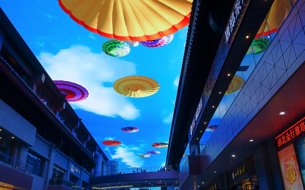

von Georg (Gast)
Stromtuner schrieb:
> Beim nächsten Projekt machst Du Dir µC-Modulplatinen mit 16x16 LEDs. Die
> kann man günstig fertigen lassen
In chinesischen Einkaufszentren sind ganze Gebäude mit solchen Modulen
bestückt, auf denen Videofilme laufen, die Paneele werden wohl in
Millionenstückzahlen produziert. Im Bild die Überdachung einer
Einkaufsstrasse, Grössenordnung Fussballfeld.
