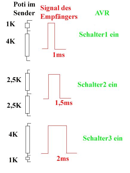

Was ich damit erreichen Will:
Der Wert des 4,7K Potis bestimmt die Pulslänge des Empfängers(siehe
Anhang).
Wenn ich den Poti digital steuern kann, dann muss ich nicht den Knüppel
bewegen, sondern ein MC erzeugt verschidenen Poti-Werte, welche durch
legen von Schaltern gesteuert werden kann. So erhalte ich 16
Schaltkanäle aus nur einer Proportionalkanal.
Nach dem Empfänger folgt ebenfalls ein MC, welcher die Pulslänge misst,
und entsprächend einen der 16 Ausgangänge schaltet.
http://home.t-online.de/home/Markus_B/home.htm
Ich hoffe das war verständlicher, und danke für den Tipp, Manfred

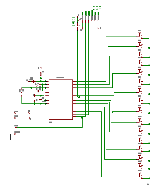

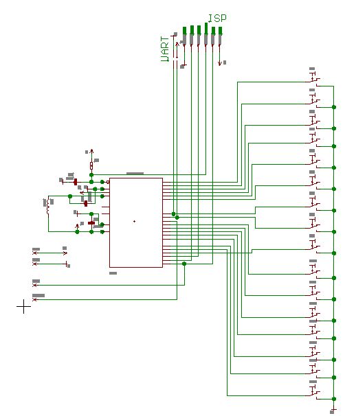

ja das mit 256 war nichts. Ich habe jetzt an meinem NAUTIK-Baustein, ein
feriger 16K-Schalter von Graupner(100EUR=abzocke) mit dem Oszi etwas
herumgemessen. Die senden 8x hintereinander Pulse mit entweder 0, 2 oder
4V und am Schluss noch zwei mal zum Synchronisieren 5V. Das sind dann 10
Pulse. Diese Analoge Pulse kommen im Empfänger als unterschiedlich
breite Pulse an. Diese Pulse werden dann von einem Baustzein auf die 16
Kanäle aufgeteilt.
Das ist aber in wirklichkeit kein echter 16 Kanal Schalter, sondern
8xUM.
Ich habe vor jetzt anstelle von 256, oder sonstwas, nur 4
unterschiedliche Signale per Puls zu senden(0,1,2,3V). Dann komme ich
mit acht Pulken hintereinander auf 65536 (4^8) möglichen Zustände: meine
16 Kanäle.
Wenn die Schealtung ferig ist, dann veröffentliche ich es auf meiner
Homepage:http://ngrad.bei.t-online.de/
Im Anhang der erste Entwurf
Gruss
Zoltan
