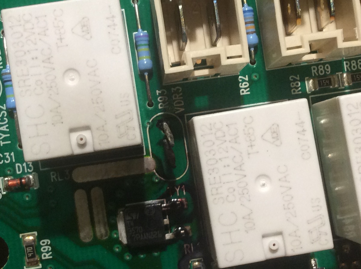

An meinem Trockner ( Privileg 68550 CD ) ist ein Wiederstand auf der
Platine abgeraucht.
Kann mir jemand sagen was das für ein Wiederstand ist? Oder kann jemand
diese Platine reparieren?
Der Fehler hat einen Platinenschaden angezeigt.
Gruß Volker

Das sieht mir nach einer Schmelzsicherung aus. Wenn du die ersetzt kann
es gut sein dass die direkt wieder durchbrennt weil das Problem woanders
liegt.

Was steht auf der Platine hinter dem abgerauchten Teil? Es ist ein "R"
und eine Zahl erkennbar. Rechts davon sieht es nach einem "Vdr" aus. Ist
das richtig?
Der Transitor wird auch gelitten haben.

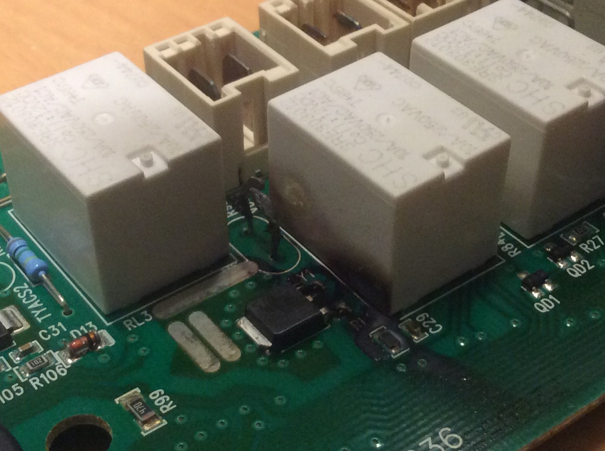

Gast #4456334
Rechts unten vorm Relaisplastik steht R1. Und der ganze Ruß da drumherum
bedeutet auch nichts gutes, ja.
Aber eine Feinsicherung einlöten und anstöpseln kann auch nicht mehr
kaputtmachen als schon kaputt ist.
Gast #4456338
Das könnte knallen.
Was steht auf der Platine hinter dem Oval beim Steckanschluss?
Vielfach wird ein VDR Widerstand so eingezeichnet.
OP #4456415
Kurt schrieb:
> Das könnte knallen.
Da steht R93 und VDR3.
Wo könnte ich denn einen Schaltplan finden?
Gast #4456449
Volker schrieb:
> Der Fehler war in der Stromversorgung und ist nun behoben.
War das Überspannung?

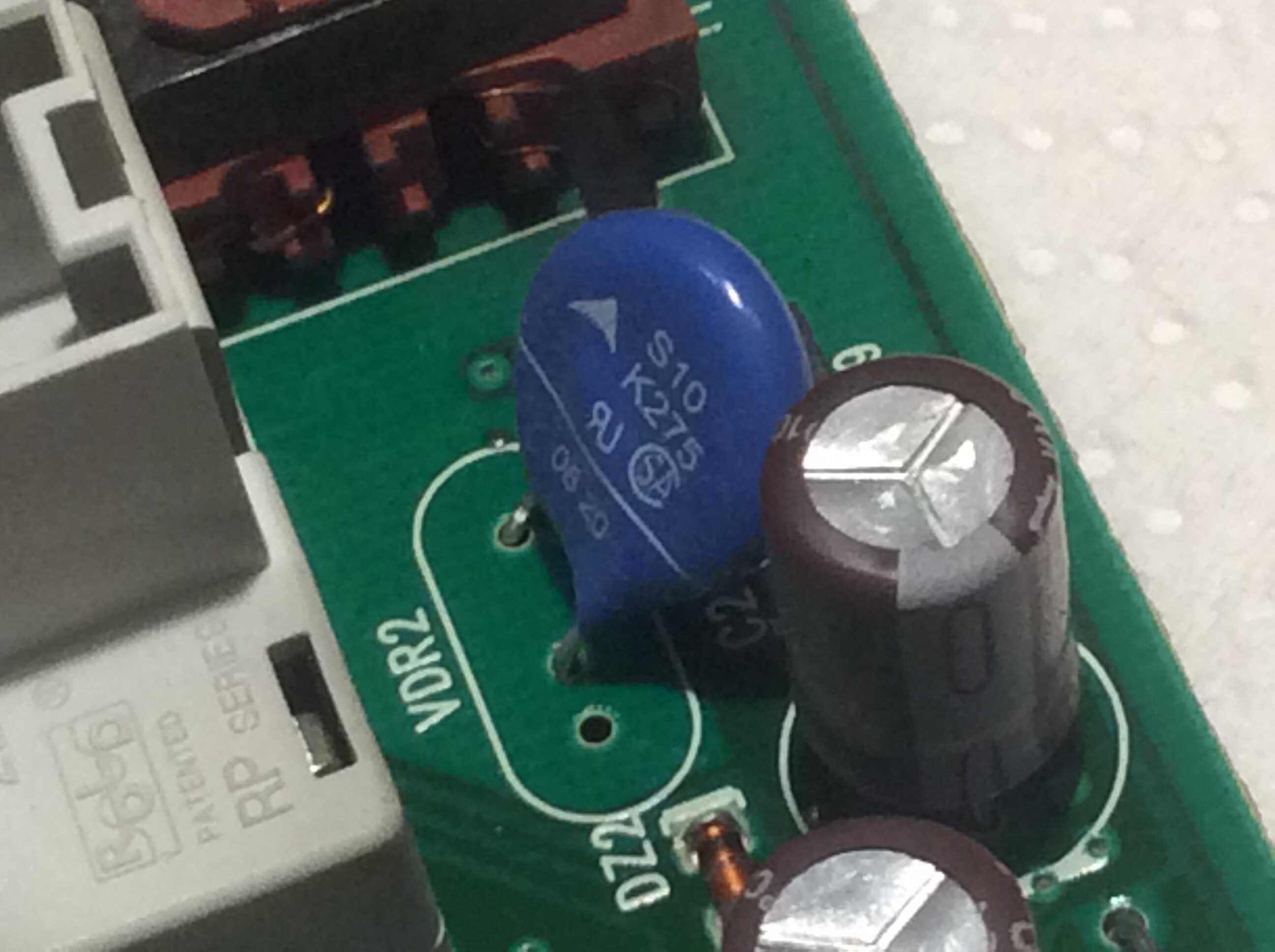

Volker H. schrieb:
> Könnte ich den gleichen einbauen?
Ja. Das ist ein Spannungsabhängiger Widerstand. Der leitet
Spannungsspitzen über 275V ab.
Das schwarze bauteil mit der Kennzeichnung TY1 ist ein Triac.
http://www.st.com/web/en/resource/technical/document/datasheet/CD00002383.pdf
Eventuell könnte dieser auch gelitten haben.
#4456458
Das ist ein Varistor, und der wird als Überspannungsschutz eingebaut.
https://de.wikipedia.org/wiki/Varistor
Das Gerät muß auch ohne dieses Teil laufen, die Frage ist: Woher kam die
Überspannung? Du solltest vielleicht ein Elektriker kommen lassen, der
Überprüft, ob alle N-Leiter noch korrekt angeschlossen sind. Sollten
zwei oder mehr Nulleiter verbrannt sein, kann es zu solch einer
Überspannung kommen. Ein Klassiker: Waschmaschine und Trockner an einem
Stromkreis, und beide werden gleichzeitig benutzt....

Gast #4456469
Vor den Versuchen das Gerät wieder in Betrieb zunehmen, sind die
Rauchspuren zu säubern. Diese Spuren können elektrisch leitend sein. Die
zwei Anschlussdrähte des verbrannten Bauteils, dürfen sich nicht
berühren. (Kurzschlussgefahr)

Gast #4456476
Volker H. schrieb:
> Der Trockner zeigt einen Fehlercode ( Platine )
Das würde heissen, das der Trockner noch eingeschaltet werden kann?
(Display)
Demnach ist das Netzteil noch in Ordnung?
Da haben warscheinlich noch mehrere Bauteile gelitten haben.
Vielleicht gibt es eine Möglichkeit von einer ausgemusterten Maschine
eine günstige Platine zu bekommen.

Gast #4456893
Volker H. schrieb:
> Ja und kann auch das Programm starten.
Läuft das Trockenprogramm bis zum Schluss durch?
Eventuell kannst Du noch den Widerstand R1 kontrollieren.
Das defekte Teil ersetzen und Platine vorsichtig säubern. Dann einen
Funktionstest machen.
Kann möglich sein, dass das Steuergerät den Fehler gespeichert hat und
dieser Speicher  mit einem Diagnosegerät zurückgesetzt werden muss.
Sowas gibt es bei Kaffeemaschinen.
