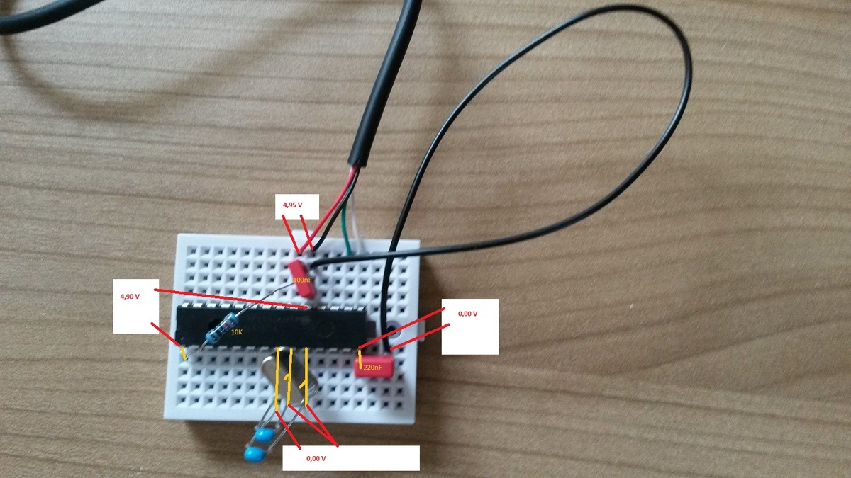

ich habe ein mega Problem. Ich habe mir einen PIC18F2550 gekauft (mein
Erster) und wollte ihn für ein paar Messungen nutzen, jedoch scheitere
ich dabei ihn zum Laufen zu bekommen.
Ich nutze einen ca. 2 Jahre alten Laptop mit Windows 10 64bit.
Wenn ich die Schaltung anschließe über USB2 oder USB3, passiert nichts
außer die Spannungen die ich im Foto drangeschrieben habe. Windows
reagiert gar nicht. :(
Ich kenne mich mit den PICs nicht aus.
-Habe ich etwas übersehen?
-Liegt es vielleicht an Windows 10?
-Hatte schon jemand dieses Problem?
-Welche Messungen kann ich noch durchführen um zu prüfen, ob der PIC
überhabt heile ist?
Ich habe auch schon versucht GND an das USB Gehäuse anzuschließen (war
ein Tip in diesem Forum das einem anderen User geholfen hatte).
Ich hoffe das ich den PIC zum Laufen bekomme mit eurer Hilfe.
Vielen Dank und beste Grüße
Viktor
von Thomas E. (picalic)
Was hast Du dem PIC gesagt, welche Art von USB-Gerät er sein soll?
von Noch einer (Gast)
Ähmmm... hast du schon ein Programm mit einer USB Library auf deinen Pic
gebrannt?
von Viktor E. (veinternet)
wow das ging schnell mit den Antworten. Vielen Dank hierfür schon
einmal.
Ehmmm nein habe nichts draufgebrannt, bin davon ausgegangen das soetwas
wie ein Standardprogramm drauf ist und ich mit bestimmten Befehlen den
PIC und den entsprechenen Ein-/Ausgang ansprechen kann.
Sorry ist ein erster PIC und hatte gehoft das ich es hinbekomme ohne
großen aufwand.
Ok jetzt habe ich den PIC und wenn ich ihn nutzen möchte brauche ich
einen PIC Brenner sonst habe ich mir ihn umsonst gekauft.
Die Versuche, ein paar Euros einzusparen lohnen sich nicht.
So ein China Pickit3-Clone ist nicht nur Brenner, sondern auch
In-Circut-Debugger. Und arbeitet mit der Mplabx-Oberfläche zusammen.
USB ist so umfangreich - ohne Debugger stocherst du wochenlang im Nebel
und findest trotzdem nicht heraus, was nicht funktioniert.
von Till U. (tuhde)
Du weißt jetzt nach vielen Antworten, wie Du ein Programm in den PIC
programmieren kannst. Das Standardprogramm, welches Du erhoffst, gibt es
aber nicht. Es gibt verschiedene Starter Kits und Demoprogramme, aber
die mußt Du auch erstmal zum laufen bringen.
Hast Du Dir schon Gedanken zu IDE, Compiler, Libraries und Co. gemacht?
wollte mich zurückmelden.
Die Versuche mit meinem Pi den PIC zu Brennen sind gescheitert, also
hatte ich mir einen PIC Brennen bei Ebay bestellt. Dieser war nach ca. 6
Wochen mal da und leider defekt.
In der Zwischenzeit hatte ich Alternativen für mein Vorhaben gesucht und
bin auf Arduino gestoßen. Also auch gleich bestellt gehabt und siehe da
sehr einfach zu Programmieren und mit dem Serial Monitor auch mit dem PC
nutzbar.
Somit habe ich den PIC ordentlich verpackt weggepackt mit dem Gedanken
evtl. in Zukunft neue Versuche zu starten evtl. den Arduino als Brennen
zu verwenden.
Zur Info (Arduino as a Pic18F programmer):
https://sites.google.com/site/thehighspark/arduino-pic18f
Vielen Dank noch einmal für Eure Unterstützung.
Viktor
