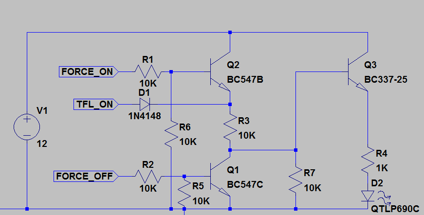

ich habe ein LED-System welches an 12V betrieben wird und ca. 500mA
aufnimmt. Das ein- und ausschalten übernimmt dabei eine vorhandene
Steuerung. Die möchte ich auch nicht ändern oder ersetzen.
Lediglich möchte ich zusätzlich die Schaltzustände mittels uController
(Atmega) "überlagern" können. Dabei soll die von dem uC vorgegebenen
Zustände dominant sein.
Folgende Anwendungsfälle sehe ich dabei:
1.) Ich möchte die LED per uC einschalten können. Entweder leuchtet sie
gerade eh schon, oder wird durch meinen Einschaltwunsch gestartet.
2.) Ich möchte die LED per uC geziehlt ausschalten können. Leuchtet die
LED also gerade, dann soll sie aus gehen.
3.) Ist der uC nicht aktiv, schaltet gerade nicht, ist abgeklemmt oder
ausgefallen, dann soll die LED ganz normal über ihre Steuerung an- und
aus gehen.
Im Grund erinnet mich das an ein Tri-State. Im Tri-State mode soll sich
die Schaltung passiv verhalten. Nur High und Low wirken. Wichtig ist
Fall 3, damit ein Defekt meiner Schaltung das System nicht deaktiviert.
Einen eigenen Entwurf habe ich mal angehangen. Aber ich komm da nicht
weiter. Vermutlich ist das was ich da gemacht hab Käse ;-) Die LED habe
ich zum testen durch eine kleine mit Vorwiderstand ersetzt.
Letztlich liegt Transistor Q3 in Reihe zur Schaltung. Zum einen hat der
nen Spannungsabfall und zum anderen dürfte der warm werden. Relais
möchte ich aber bewusst nicht einsetzen, auch wenn das vielleicht
logisch wäre.
