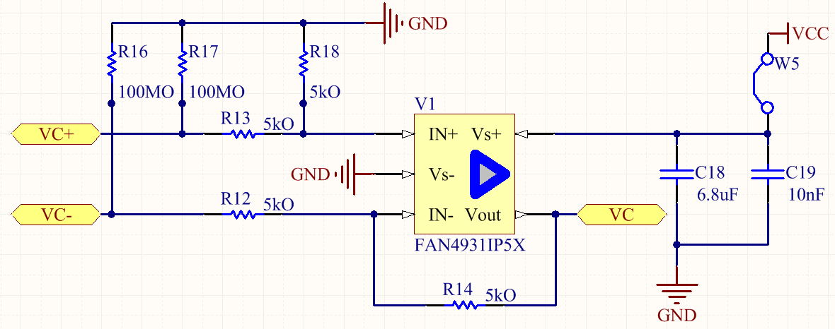

Hallo Zusammen,
ich bin auf der Suche nach der Lösung zu folgendem Problem: Ich möcht
die Spannung mehrerer in reihe geschaltener Batteriezellen messen. Dazu
habe ich folgende Schaltung im Bild anbei aufgebaut. Ich schiebe die
beiden Spannungen über einen Multiplexer an die Eingänge des OP's.
Hierbei habe ich eine Spannungsverschiebung von 0 - 1,66 V auf 0,19 -
1,12 V. Ich kann mir nicht erklären warum das passiert. Ich habe bereits
versucht einen Bezug der negative Spannung der Batteriezelle mit einem
Biaswiderstand von 10 MOhm herzustellen. Das hat aber keine Veränderung
der Verhaltens gebracht. Alle Verbindungen sind niederohmig. Hat jemand
eine Idee?

kann es sein das R13/R18 + R12/R14 toleranzbehaftet sind?
Du solltest in einem Eingangszweig ein gutes Poti mit ca 50 Ohm einbauen
und den Schleifer an den jeweiligen OV-Eingang.
viel Erfolg, Uwe

Die Schaltung ist ein normaler Subtrahierer, der nur (!) positiv
gespiesen wird. Da er invertierend ist, koennen damit nur negative
Spannungen gemessen werden.
Die 100MOhm moegen fuer einen FetOpAmp etwas  bewirken, fuer einen
Bipolaren tun sie's nicht.
Werden nur negative Spannungen gemessen ?
